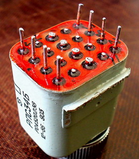

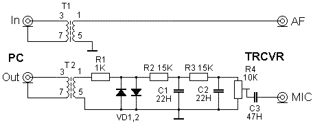

При работе в цифровых видах связи, желательно гальванически "развязать" компьютер и трансивер. В статье UA1ZH было упомянуто, что в качестве трансформаторов, можно использовать обмотки реле. Перебрав несколько типов, остановился на РПС34Б. Сопротивление обмоток - 980 Ом. Для более качественного сигнала, применен простейший пассивный фильтр, с частотой среза около 3-х кГц и диодный ограничитель на диодах. Схема показана на Рис 1.
Простой звуковой модем
Рис. 1 Простой звуковой модем
В реле, не используемые выводы контактов можно удалить, что упрощает монтаж. Остальные детали не критичны. Диоды VD1,2 - любые импульсные. Разъемы - типа "тюльпан".
звуковой модем   Реле РПС34Б для моедма
На фотографиях показано "переделанное" реле и собственно модем.
