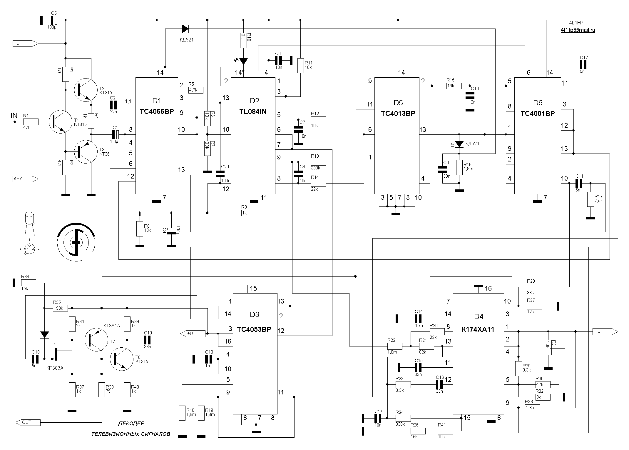

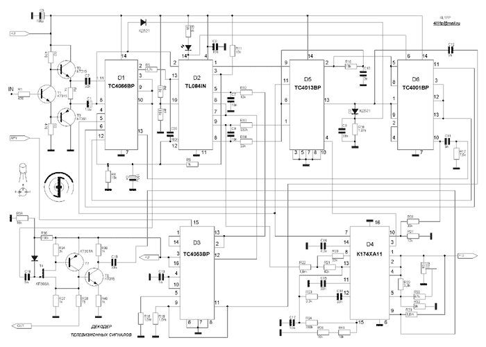

Предлагаю вашему вниманию несложную схему MMDS-декодера
Принципиальная схема MMDS-декодера

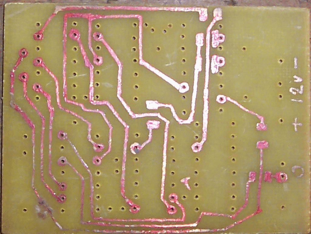

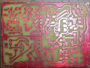

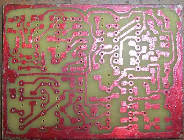

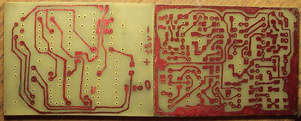

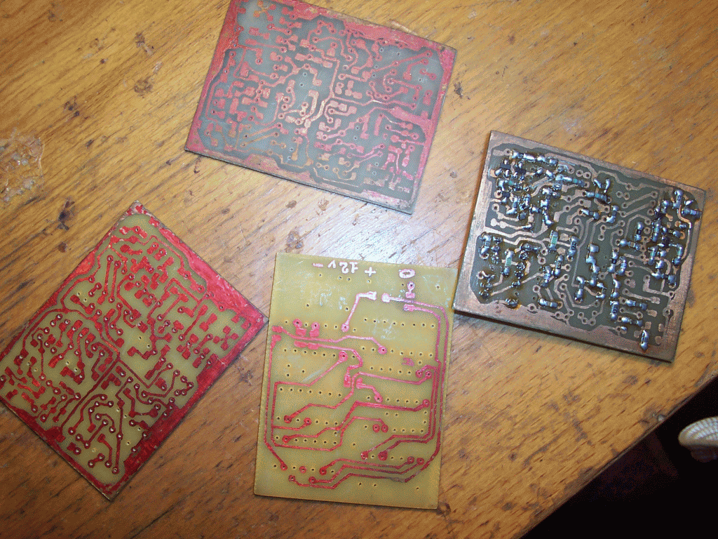

Фотографии печатных плат и расположения элементов. К сожалению чертежа печатной платы нет, я срисовывал с оригинала и переносил прямо на вторую! В принципе можно посидеть и LAYOUT-е забацать.
