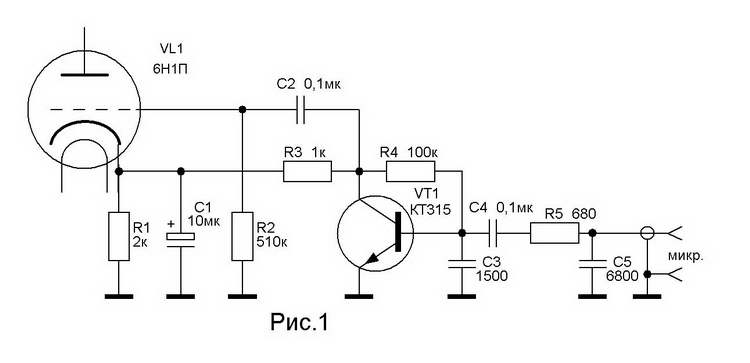

Несмотря на то, что сейчас радиолюбители используют в основном трансиверы на полупроводниковых элементах, до сих пор еще эксплуатируются (и изготавливаются) ламповые трансиверы. Примером может служить широко известный трансивер UW3DI.
В свое время в ламповых конструкциях использовались высокоомные динамические микрофоны, имеющие в своем составе микрофонный трансформатор. Однако в настоящее время все динамические микрофоны являются низкоомными, и в сочетании с ламповыми усилителями они не обеспечивают необходимой чувствительности. Обычно радиолюбители в этих случаях применяют дополнительные микрофонные усилители на транзисторах. Предлагаю один из вариантов микрофонного усилителя (рис.1), питающемся напряжением смещения на катоде лампы первого каскада усилителя. Цепочка C3, R5, C5 устраняет высокочастотные наводки на микрофон. Данная схема была опробована в трансиверах UW3DI (ламповый вариант) и в ламповом варианте трансивера “Альбатрос” (взамен предлагаемой автором схемы, где из-за наводки накал – катод появляется фон переменного тока), показав хорошие результаты.
