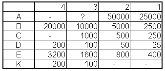

Выяснилось, что если подключать точки A,B,C,D,E,K на плате синтезатора к шинам "ПРМ", "ПРД" или "+", то изменяется частота на выходе синтезатора в режиме приема , передачи, либо в обоих режимах. В результате была составлена таблица 1 "весовых коэффициентов". В ней показано на сколько килогерц изменится (увеличится) частота синтезатора если подать "1" на соответствующую точку.
Таблица 1
Частота на выходе синтезатора будет равна F=100000+A+B+C+D+E+K (кГц). (100000 - постоянный коэффициент , очевидно, где-то запаяна точка A3). Как видно из таблицы, коэффициенты D и E представляют такое же соотношение , как 1,2,4,8,16,32,64,128. Т.о. при помощи постоянного подключения точек А,В,С,К к шинам "ПРМ", "ПРД" или "+" возможно настроить начальную частоту и к ней добавлять коэффициенты D и E, управлять которыми можно простым двоичным кодом с двоичных счетчиков.
Для соответствия частоты, вырабатываемой синтезатором и кода вырабатываемого блоком формирователя синтезатор необходимо настроить. Это достигается введением начального коэффициента. За исходную точку принимается начало диапазона 144000кГц. Начальный коэффициент = частота - 100000, например:
а) ГПД выше Fпр (144000+10700=154700) начальный коэффициент (нк) на прием: нк=154700-100000=54700. 54700=50000+3200+1000+500; На передачу нк=144000-100000=44000, 44000=25000+10000+5000+2500+1000+500 (точка A2, Е4 запаивается на шину "ПРМ", С3,С2 на шину +9в, точки A1,B3,B2,В1, запаиваются на шину "ПРД")
б) ГПД ниже Fпр на прием (144000-10700=133300) нк=133300-100000=33300. 33300=25000+5000+3200+100; на передачу нк=44000 (А1,В2 запаивается на шину +9в, Е4, К3 запаивается на шину "ПРМ", В3,В1,С3,С2 запаиваются на шину "ПРД").
Если на всех точках D1-D4, E1-E3 присутствует "0", то синтезатор должен вырабатывать начальную частоту на передачу 144000кГц, на прием 154700кГц (133300кГц). Начальный коэффициент можно набирать в любой удобной комбинации.

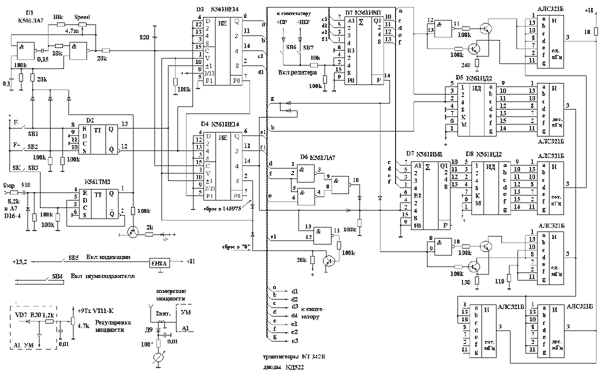

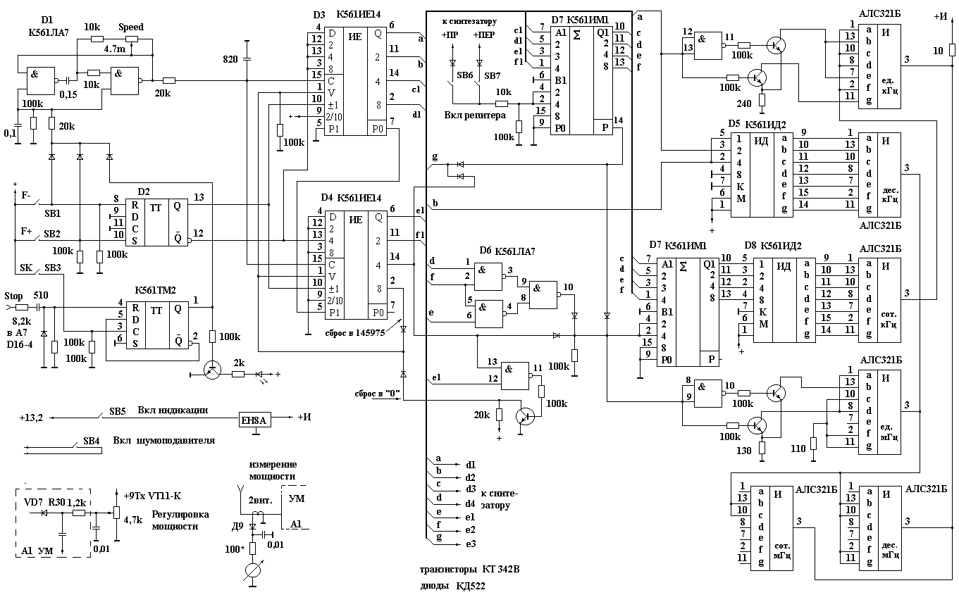

На 2-х элементах D1 (К561ЛА7) выполнен генератор перестройки. D2 (К561ТМ2) управляет направлением перестройки, включением сканирования. На D3 и D4 (К561ИЕ14 или К561ИЕ11) выполнен реверсивный счетчик, вырабатывающий код управления частотой. Счетчик работает в двоичном коде. Ограничение счета осуществляется при помощи сброса счетчика в состояние "0" или "80" в зависимости от направления счета. Выходные сигналы с D3 и D4 подаются в точки управления синтезатором D1-D4 (сигналы a,b,c,d) E1-E3 (сигналы e,f,g) соответственно, а так же на дешифратор и на сумматор D9 , который производит сдвиг частоты при включении репитерного разноса
На D5,D8 К561ИД2, D6 К561ЛА7, D7 К561ИМ1 выполнен дешифратор индикации. Светодиодные индикаторы АЛС321Б отображают частоту, на которой работает радиостанция. Недостатком данной индикации являются ошибочные показания за пределами рабочего диапазона. (а может достоинством, т.к. работа вне диапазона - грубейшее нарушение лицензии)
При включении репитерного разноса на входы "В2" и "В4" сумматора D9 подается "+" с шин ПРМ или ПРД синтезатора через (S6) в режиме приема или (S7) в режиме передачи (величина сдвига зависит от кода на вх. В1-В4, возможен сдвиг до +1600кГц через 100кГц). При включении репитерного разноса (S6) прием возможен от 144600 до 146575 кГц, передача 144000-145975 кГц. При включении репитерного разноса (S7) прием возможен от 144000 до 145975 кГц, передача 144600-146575 кГц (возможна работа за диапазоном!) Показания индикатора частоты в пределах диапазона от 144000 до 145975 кГц соответствуют рабочим частотам в данном режиме. За пределами диапазона часть индикаторов гаснет, что означает "работаешь за диапазоном". Через SB6, SB7 можно подключить на индикаторе элемент "-" перед первой цифрой (или вместо 1 - Р или др.) , что укажет на включение репитерного разноса 600кГц.

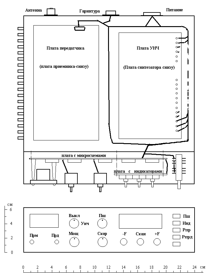

Для получения настольной конструкции к блоку приемопередатчика добавлен специально изготовленный пульт управления рис.1 Его размеры 240*65*45мм. Он прикреплен к одной из боковых панелей блока приемопередатчика. На лицевой панели установлен регулятор громкости, регулятор порога шумоподавителя, регулятор скорости перестройки, регулятор мощности, кнопки SB1-SB8, индикаторы частоты, стрелочный прибор (М-4762 от бытового магнитофона) для S-метра и измерителя мощности, светодиоды ПРМ, ПРД, Скан.
Основные детали предлагаемого устройства размещены на двух платах, трассировка печатных проводников не проводилась. 1) Плата с индикаторами и кнопками SB1-SB3 - размещается в пульте на лицевой панели. 2) Плата с D1...D9 - размещается под платой индикации.
Для питания индикаторов применяется отдельный стабилизатор напряжения (+И=9в) выполненный по типовой схеме на м/с КР142ЕН8А расположен в пульте управления на задней стенке пульта, т.к. ток потребляемый индикаторами - до 200 мА. Для повышения экономичности часть индикаторов включена последовательно, кроме того, имеется кнопка SB5 отключения индикации. Для питания остальной схемы используется внутренний стабилизатор блока приемопередатчика Маяк с шины +9в синтезатора. В качестве кнопок SB1 - SB3 используются микро кнопки МП7, остальные кнопки SB4 - SB8 - П2К.

Сборочный чертеж - щелкните мышью для получения большого изображения
Принципиельная схема
