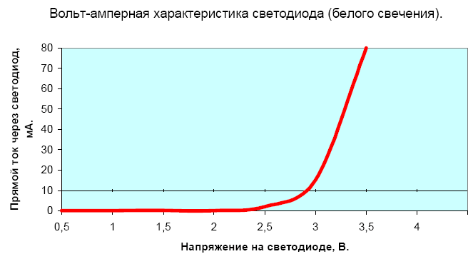

Как известно, светодиод имеет нелинейную вольтамперную характеристику с характерной "пяткой" на начальном участке.
Рис. 1 Вольт-амперная характерисика светодиода белого свечения.
Как мы видим, светодиод начинает светиться, если на него подано напряжение больше 2,7 В. При питании его от гальванической или аккумуляторной батареи, напряжение которой процессе эксплуатации постепенно уменьшается, яркость излучения будет изменяться широких пределах. Чтобы избежать, этого необходимо питать светодиод стабилизированным током. А ток должен быть номинальным для данного типа светодиода. Обычно для стандартных 5-мм светодиодов он составляет среднем 20 мА.
По этой причине приходится применять электронные стабилизаторы тока, которые ограничивают стабилизируют ток, протекающий через светодиод. Часто бывает необходимо запитать светодиод от одного или двух элементов питания напряжением 1,2 – 2,5 В. Для этого используют повышающие преобразователи напряжения. Поскольку любой светодиод является, по сути, токовым прибором, точки зрения энергоэффективности выгодно обеспечивать прямое управление током, протекающим через него. Это позволяет исключить потери, возникающие на балластном (токоограничительном) резисторе.

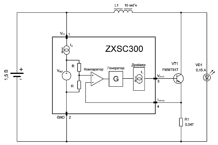

На рисунке Рис.2 показана одна из типовых схем питания белого светодиода импульсным током с помощью ZXSC300. Импульсный режим питания светодиода позволяет максимально эффективно использовать энергию, имеющуюся в батарейке или аккумуляторе.
Кроме самой микросхемы ZXSC300 преобразователь содержит: элемент питания 1,5 В, накопительный дроссель L1, силовой ключ – транзистор VT1, датчик тока – R1.
Работает преобразователь традиционным для него образом. В течение некоторого времени за счет импульса, поступающего с генератора G (через драйвер), транзистор VT1 открыт и ток через дроссель L1 нарастает по линейному закону. Процесс длиться до момента, когда на датчике тока -низкоомном резисторе R1 падение напряжение достигнет величины 19 мВ. Этого напряжения достаточно для переключения компаратора (на второй вход которого подано небольшое образцовое напряжение с делителя). Выходное напряжение с компаратора поступает на генератор, в результате чего силовой ключ VT1 закрывается и энергия, накопленная в дросселе L1, поступает в светодиод VD1. Далее процесс повторяется. Таким образом, из первичного источника питания в светодиод поступает фиксированные порции энергии, которые он преобразует в световую.
Управление энергией происходит с помощью частотно-импульсной модуляции ЧИМ (PFM Pulse Frequency Modulation). Принцип ЧИМ заключается в том, что изменяется частота, а постоянным остаётся длительность импульса или паузы, соответственно, открытого (On-Time) и закрытого (Off-Time) состояния ключа. В нашем случаи неизменным остаётся время Off-Time, т.е. длительность импульса, при котором внешний транзистор VT1 находится в закрытом состоянии. Для контроллера ZXSC300 Toff составляет 1,7 мкс.
Это время достаточно для передачи накопленной энергии из дросселя в светодиод. Длительность импульса Ton, в течение которого открыт VT1, определяется величиной токоизмерительного резистора R1, входным напряжением, и разницей между входным и выходным напряжением, а энергия, которая накапливается в дросселе L1, будет зависеть от его величины. Оптимальным считается, когда полный период Т равен 5мкс (Toff +Ton). Соответственна рабочая частота F=1/5мкс =200 кГц.

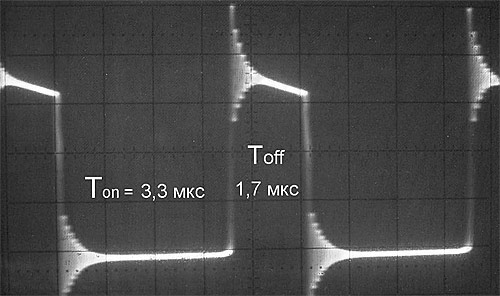

При указанных на схеме Рис.2 номиналах элементов осциллограмма импульсов напряжения на светодиоде имеет вид
Рис.3 вид импульсов напряжения на светодиоде. (сетка 1В/дел, 1мкс/дел)

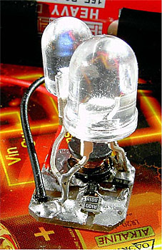

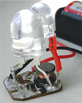

Внешний вид устройства
Рис. 4a.
Рис. 4b.

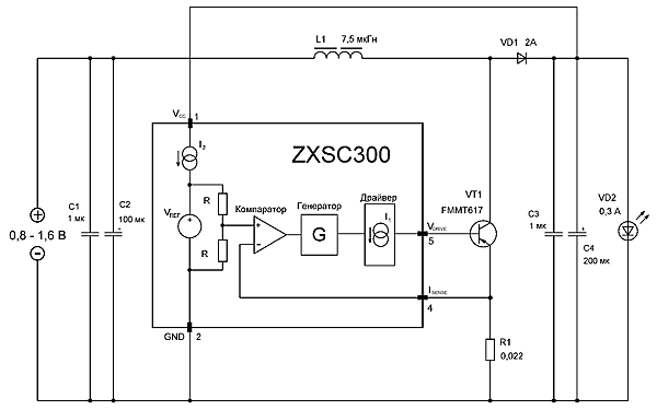

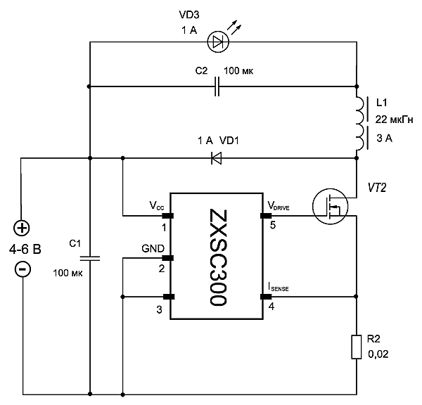

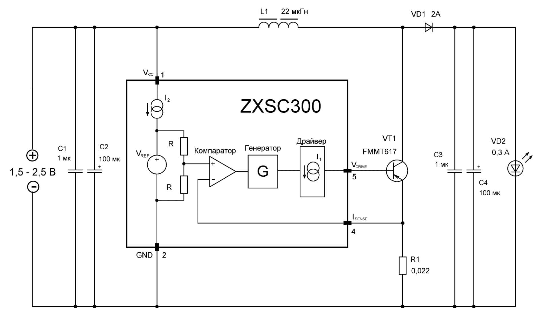

На следующих схемах Рис. 6 и Рис. 7 показан способ питания мощных светодиодов типа Luxeon с номинальным рабочим током 350 мА
Рис. 6 Способ питания мощных светодиодов типа Luxeon
Рис. 7 Способ питания мощных светодиодов типа Luxeon - ZXSC300 запитана от выходного напряжения.
В отличие от рассмотренной ранее схемы здесь питание светодиода происходит не импульсным, а постоянным током. Это позволяет легко контролировать рабочий ток светодиода и КПД всего устройства. Особенность преобразователя на Рис. 7 заключается в том, что ZXSC300 запитана от выходного напряжения. Это позволяет ZXSC300 работать (после запуска) при снижении входного напряжения вплоть до 0,5 В. Диод VD1 - Шотки рассчитанный на ток 2А. Конденсаторы С1 и С3 - керамические SMD, С2 и С3 - танталовые SMD.

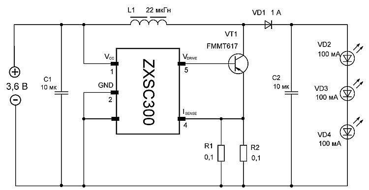

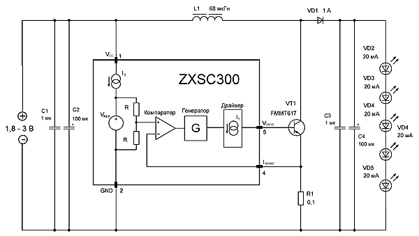

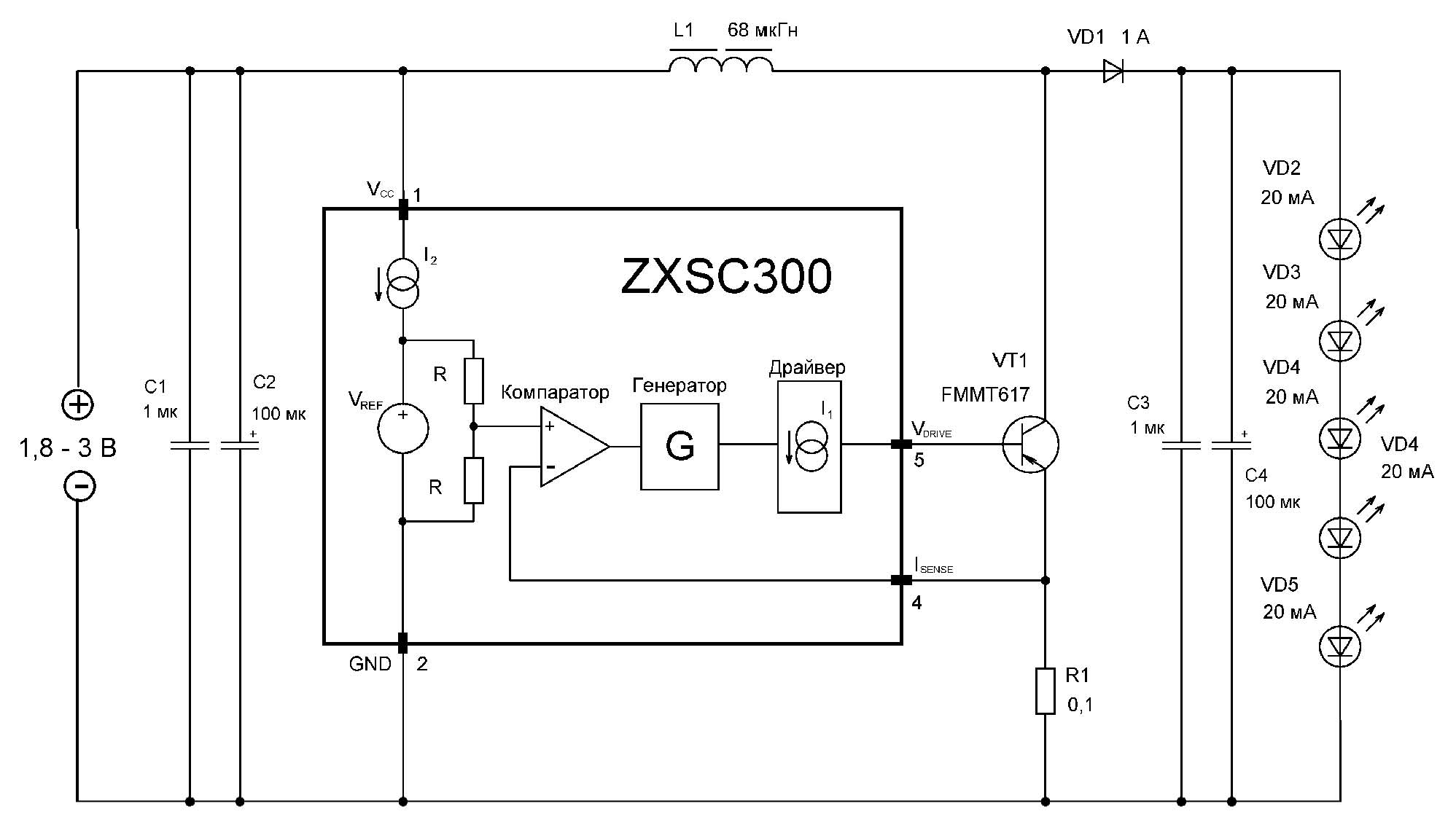

На Рис. 10 показана схема питания 5-6 светодиодов включённых последовательно с рабочим током 20мА.
Рис. 10 схема питания 5-6 светодиодов включённых последовательно с рабочим током 20мА.
Рис. 10 Схема питания 5-6 светодиодов включённых последовательно с рабочим током 20мА.
В таблице 1 приведены рекомендации по выбору элементов схемы.
Входное напряжение питание, В. Рабочий ток светодиодов, мА Количество светодиодов последовательно соединенных. Сопротивление токоизмерительного резистора, мОм. Индуктивность накопительного дросселя, мкГн.
1,5 20 1 270 68
1,5 30 1 180 68
1,5 50 1 100 68
1,5 20 2 150 100
1,5 30 2 100 100
1,5 50 2 39 100
3,5 20 3 220 68
3,5 20 4 150 68
3,5 20 6 77 68
3,5 30 6 47 68
5 20 4 270 68
5 30 6 100 68

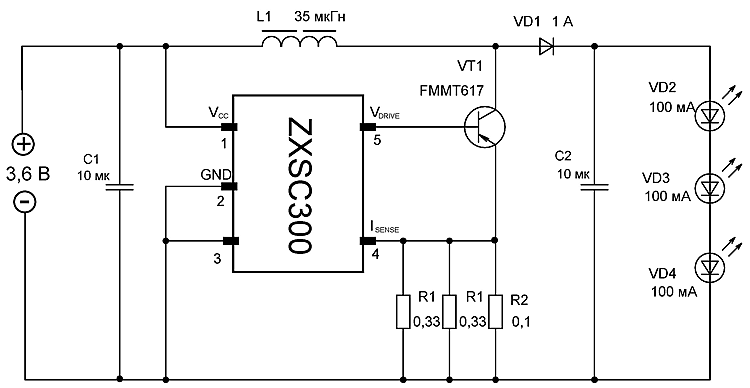

Светодиоды использовались 4-х кристальные с номинальным током 100 мА - 6 шт. Соединены последовательно по 3. Для управления световым потоком применены два преобразователя на ZXSC300, имеющих независимое вкл/выкл. Каждый преобразователь работает на свою тройку светодиод.
внешний вид преобразователей и платы со светодиодами.
Рис.12 внешний вид преобразователей и платы со светодиодами.
Платы преобразователей выполнены на двухстороннем стеклотекстолите, вторая сторона соединена с минусом питания.
принципиальные схемы преобразователей для питания трех светодиодов с номинальным током 100 мА.
Рис.13 - принципиальные схемы преобразователей для питания трех светодиодов с номинальным током 100 мА.
Рис.14 - принципиальные схемы преобразователей для питания трех светодиодов с номинальным током 100 мА.

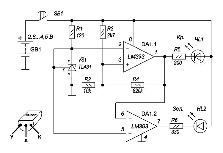

В фонаре ФАР-3 в качестве элементов питания используются три герметичных аккумулятора НКГК-11Д (KCSL 11). Номинальное напряжение этой батареи 3,6 В. Конечное напряжение разряженной батареи составляет 3 В (1 В на элемент). Дальнейший разряд нежелателен т. к. это приводит к сокращению срока службы батареи. А дальнейший разряд возможен - преобразователи на ZXSC300 работают, как мы помним, вплоть до 0,9 В.
Поэтому для контроля напряжения на батарее было спроектировано устройство, схема которого показана на Рис. 15.
принципиальная схема устройства контроля напряжения на батареи 3 НКГК-11Д.
Рис.15 - принципиальная схема устройства контроля напряжения на батареи 3 НКГК-11Д.
В данном устройстве используется недорогая доступная элементная база. DA1 - LM393 всем известный сдвоенный компаратор. Опорное напряжения 2,5 В получаем с помощью TL431 (аналог КР142ЕН19). Напряжение срабатывания компаратора DA1.1 около 3 В задаётся делителем R2 -R3 (для точного срабатывания возможно потребуется подбор этих элементов). Когда напряжение на батареи GB1 снижается до 3 В загорается красный светодиод HL1, если напряжение больше 3 В то HL1 гаснет и загорается зеленый светодиод HL2. Резистор R4 определяет гистерезис компаратора.

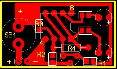

Печатная плата устройства контроля показана на Рис. 16 (размер 34 на 20 мм).
