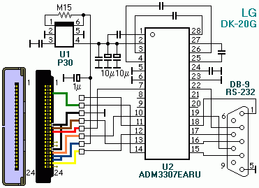

Владельцам трансиверов фирмы ICOM известно, что для подключения их к компьютеру через 232 порт, а большинство программ ориентированы на этот порт, необходимо иметь устройство преобразования уровней RS232 компьютера и CI-V (remote) трансивера ICOM. Фирмой ICOM для этой цели выпускается интерфейс СТ-17, стоимость которого примерно около 100$. Подобное устройство можно изготовить самостоятельно на базе микросхемы МАХ 232, или с использованием оптронов (N4TX). Схемы подобных устройств неоднократно публиковались. Я предлагаю практически готовый интерфейс, реализующий те же функции и стоимостью примерно 350 руб.

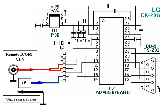

Из рисунков видно, что на кабеле необходимо удалить разъём для подключения к телефону, оставив следующие провода: -коричневый; (DTMS Rx) которые необходимо соединить как показано на втором рисунке. В качестве земляного провода используется оплётка кабеля, чёрный провод кабеля не используется. Питание +5 v подаётся на синий провод. Красный и коричневый провода соединяются вместе и подключаются к центральной ножке разъёма Remote Icom CI-V:
