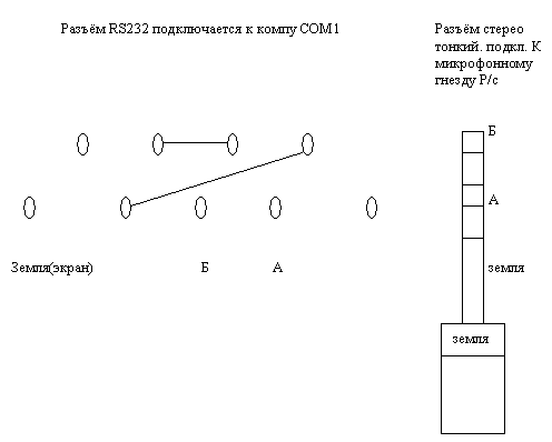

Схема
подключения Standard HX-390 к программатору
Вадим Александрович Бородин, RW0QJ,
E-mail: rw0qj (at) rambler.ru |
Необходим экранированный двухжильный кабель (как от стереонаушников)
Кабель распаивается в соответствии с рисунком, На RS232 необходимо запаять
2 перемыки согласно рис.
Вход в режим программирования:
1 Для р/с без DTMF –Воткнуть разъём в микрофонное гнездо внешней гарнитуры
р/с и удерживая кнопку MONI (Верхняя слева) включить питание-р/с готова
к программированию(горит оранжевый светодиод ).
2 Для р/с с DTMF –Воткнуть разъём в микрофонное гнездо внешней гарнитуры
р/с и удерживая FUNC включить питание ,нажать FUNC потом 5 потом FUNC.
На дисплее UART – р/с готова к программированию.
