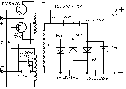

Основу прибора составляет преобразователь постоянногонапряжения (рис.).
На выходе прибора применен умножитель напряжения на диодах КЦ-106 и конденсаторах
220 пФ х 10кВ. Питанием служит 10 аккумуляторов Д-0,55. С меньшим- результат
чуть хуже. Можно применять и батареи "Крона" или "Корунд". Важно иметь
9-12вольт. Аккумуляторы удобны только тем, что их можно заряжать.
Очень важным элементом является трансформатор, который изготовлен из
ферритового сердечника (ферритовый стержень от радиоприемника диаметром
8мм), но эфективней работал трансформатор из феррита от ТВС- из "П"-
образного изготовле брусок.
Правила намотки высоковольтной обмотки взяты из журнала "Радио" №1 за 1992
год ("Электрическая спичка")- через каждую тысячу витков прокладывается изоляция.
Для межвитковой изоляции применяется лента ФУМ (фторопласт). Другие материалы
менее надежны. Экспериментально опробованы изолента, слюда, применен провод
ПЭЛШО. Трансформатором служил недолго- обмотки "прошивало".

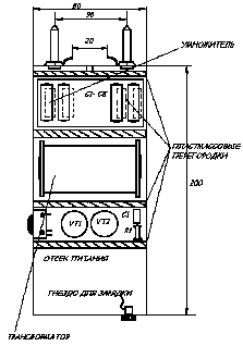

Корпус изготовлен из пластмассовыой коробки подходящих размеров- пластмассовая
упаковка от электропаяльника. Размеры оригинала : 190 х 50 х 40 мм (рис.).
В корпусе сделаны перегародки из пластмассы между трансформатором и умножителем,
а также между электродами со стороны пайки- меры предосторожности во избежание
прохождения искруы внутри схемы (корпуса), что также предохраняет трансформатор.
С наружней части под электродами расположены небольшие "усики" из латуни для
уменьшения расстояния между ними. В данной конструкции расстояние между электродами-
30 мм, а длинна короны- 20мм. Искра образуется и без "усов"- между электродами,
но есть опасность пробоя трансформатора, образования ее внутри корпуса. Идея "усов" взята
из фирменных моделей.
Во избежание самовключения при ношении целесобразнее применять выключатель
движкового типа.

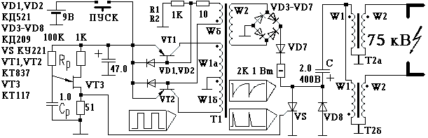

Вариант № 3.
Высоковольтный генератор (ВГ) состоит из мощного двухтактного VT1, VT2 автогенераторного
преобразователя (АП) 9-400 В; выпрямителя VD3-VD7; накопительного конденсатора
С; формирователя импульсов разряда на однопереходном транзисторе VT3; коммутатора
VS и высоковольтных импульсных трансформаторов Т2а, Т2б.
Т1 выполнен на кольце М1500НМ3 28х16х9. Первой наматывают обмотку W2 (400 витков
D 0.01) и тщательно изолируют. Затем наматывают обмотки W1a, W1б (no 10 витков
D 0.5) и базовую обмотку Wб (5 витков D 0.01). T2a (Т2б) выполнен на ферритовом
стержне 400НН длиной 8-10 см, D 0.8 см. Стержень предварительно изолируют,
поверх наматывают обмотку W2a (W2б), содержащую 800-1000 витков D 0.01 и тщательно
изолируют. Обмотки W1а и W1б (по 10 витков D 1.0) наматывают противофазно.
Для предотвращения электрического пробоя высоковольтные трансформаторы заливают
эпоксидной смолой.
Оптимизация параметров
Мощность заряда конденсатора С ограничена максимальной мощностью, развиваемой
(кратковременно) источником питания P=U1*I1 (U1=9B, I1=1А), максимально допустимым
средним током VD3-VD7 I2=C*U2/2Tp и VT1-VT2 I1=N1*I2. Энергия, накапливаемая
на выходе АП E=C*U2*U2/2, определяется емкостью С (1-10 мкФ) при приемлемых
габаритах и рабочем напряжении U2=N1*U1, N1=W2/W1.
Период импульсов разряда Тр = RpCp должен быть больше постоянной заряда Тз=RC.
R ограничивает импульсный ток АП I2и=U2/R, I1и=N1l*I2и.
Напряжение высоковольтного импульса определяется соотношением витков Т2а (Т2б)
Uви=2n2*U2, n2=w2/w1. Наименьшее число витков w1 ограничено максимальным импульсным
током VS Iи=U2*(2C/L)^(1/2), L- индуктивность w1a (w1б), наибольшее - электрической
прочностью Т2а, Т2б (50 В на виток).
Пиковая мощность разряда зависит от быстродействия VS. Режимы мощных элементов
близки к критическим. Поэтому время работы ВГ должно быть ограничено.
Проверка
Допускается включать ВГ без нагрузки (разряд в воздухе) не более 1-3 секунд.
Работу VS и VT3 сначала проверяют при отключенном АП, подав +9B на анод VD7.
Для роверки АП Т2а и т2б заменяют на резистор 20-100 Ом достаточной мощности.
При отсутствии генерации необходимо поменять местами выводы обмотки Wб. Ограничить
ток потребления АП можно уменьшением Wб, подбирая R1, R2. Правильно собранный
ВГ должен обязательно пробивать внутренний межэлектродный промежуток 1.5-2.5
см.
