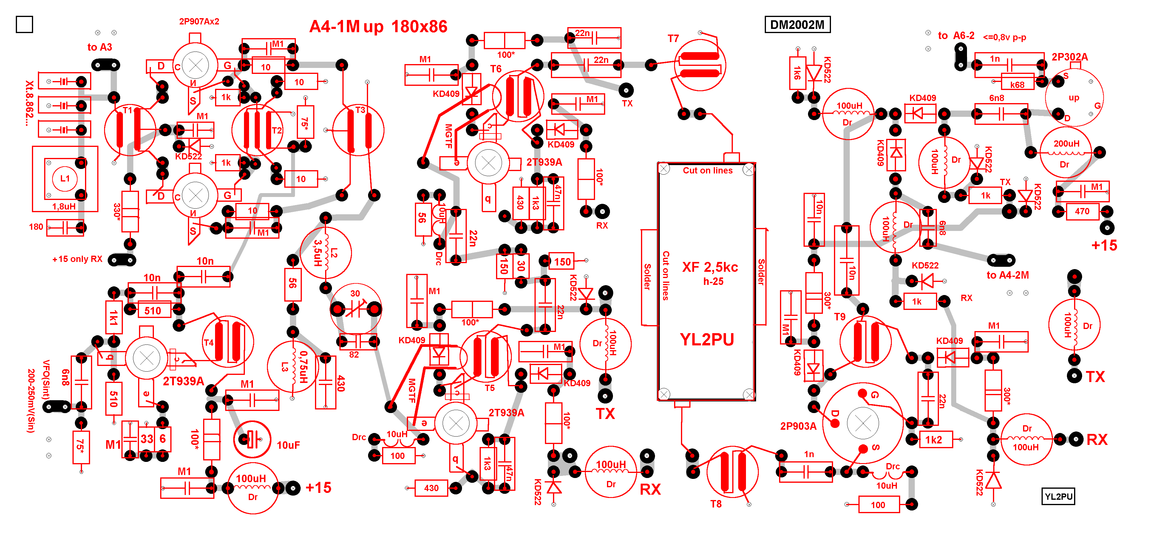

1. Краткое описание по модернизированным платам А4-1М и А4-2М.
Плата А4-1М – тоже назначение, что и ранее, только выполнена на современных "мощных" СВЧ- компонентах. Смеситель на 2P907Ax2, предварит. ПЧ на 2T939A, предварительная селекция на RX – XF1, и основная для TX. Для упрощения коммутации, тракт этой платы полностью реверсивный , как на RX, так и на TX. Коммутация каскадов и переключателей на диодах KD409A. Все тонкости – на схеме и на печатке.Резисторы на схеме, помеченные как 2 ваттные, типа С5-42, они меньше, чем МЛТ2.
При отсутствии 2P907, можно поставить подобранную пару 2P905, хуже не будет. Смесители на 907/905 все- таки дают небольшую "фору" остальным… Сигнал гетеродина на усилитель смесителя только SIN! Величиной 200 – 250 mV. ( При использовании синтеза, сигнал проходит через соответствующие ФНЧ и атеннюаторы. Смотри как пример : плата LPFVFO - для синтеза).

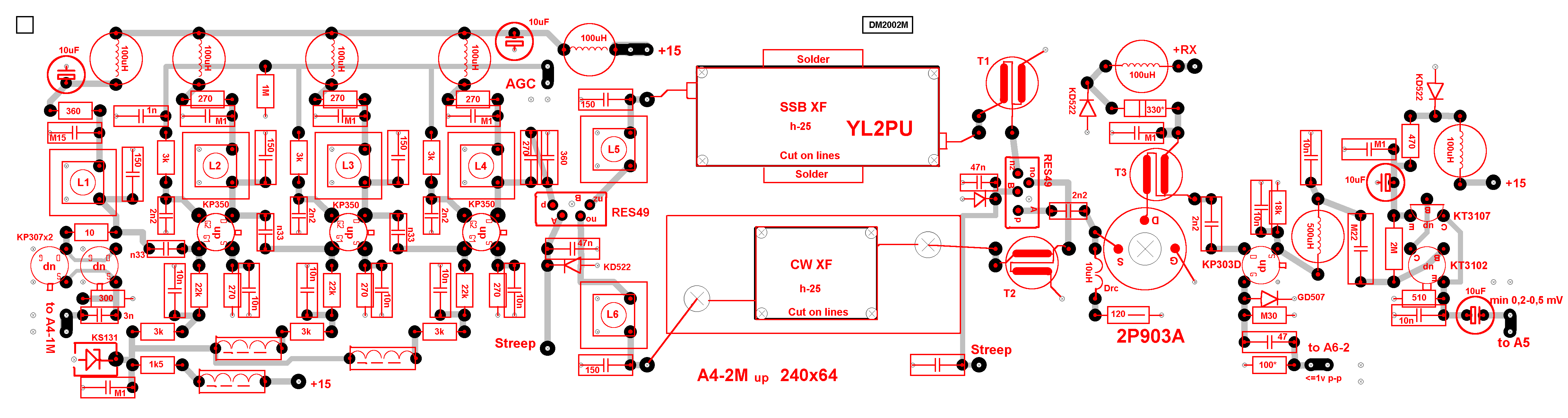

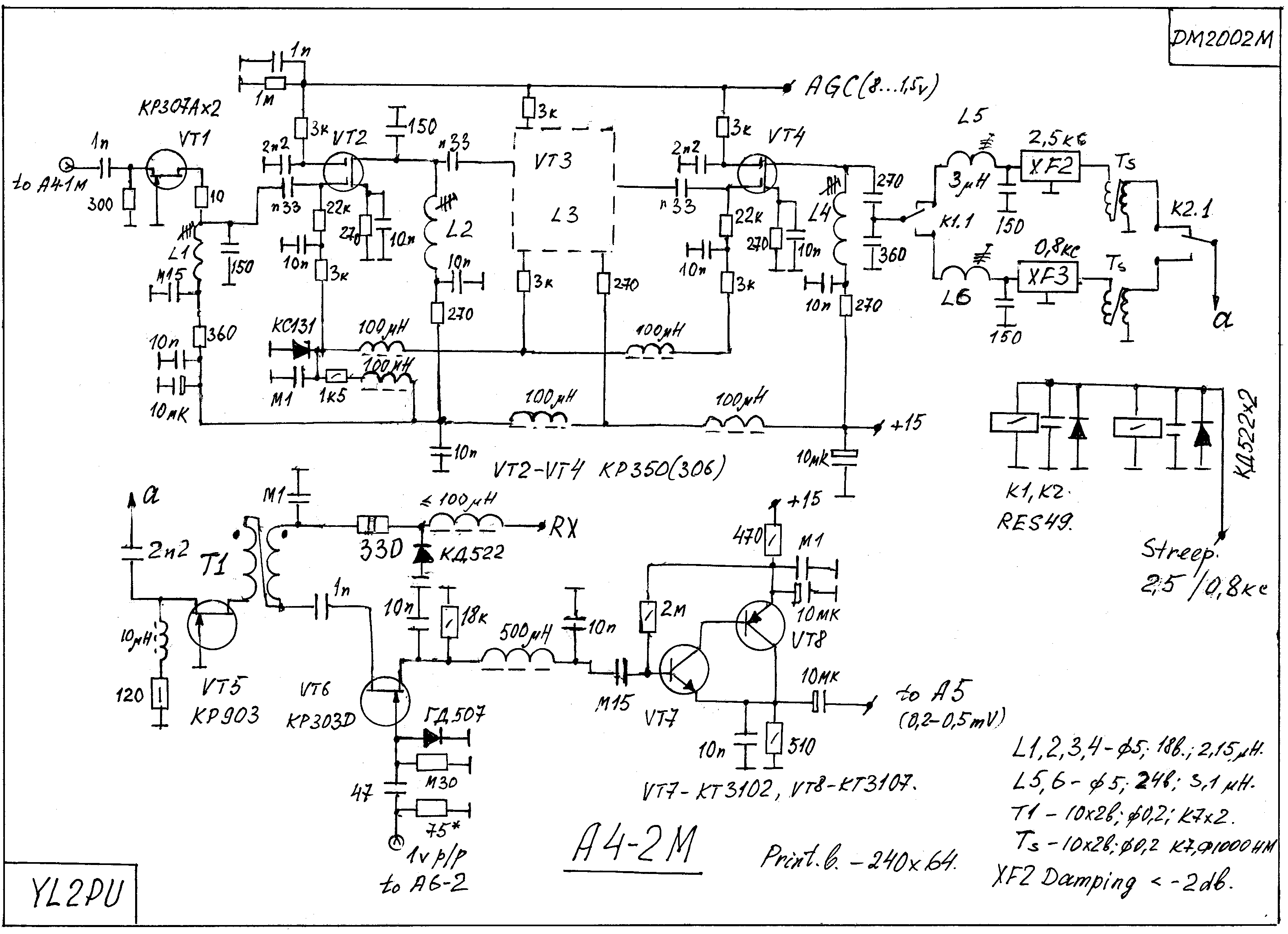

Плата А4-2М – основная ПЧ с дополнительной селекцией на XF2, XF3. От "старой" А4-2 - отличается тем, что сокращено кол – во элементов и упрощена коммутация. Фильтры XF1 и XF 2 одинаковы, имеют полосу пропускания 2.5 Kc и затухание в полосе, при согласовании по схеме А4-2М, менее 2 db. На конкретном экземпляре было – 1,58 db. Фильтры выполнены по описанию, смотри в журнале Радио на DM2002 / YL2PU .
Рис.2 Приципиальная схема модифицированного модуля А4-2М (щелкните мышью для увеличения)

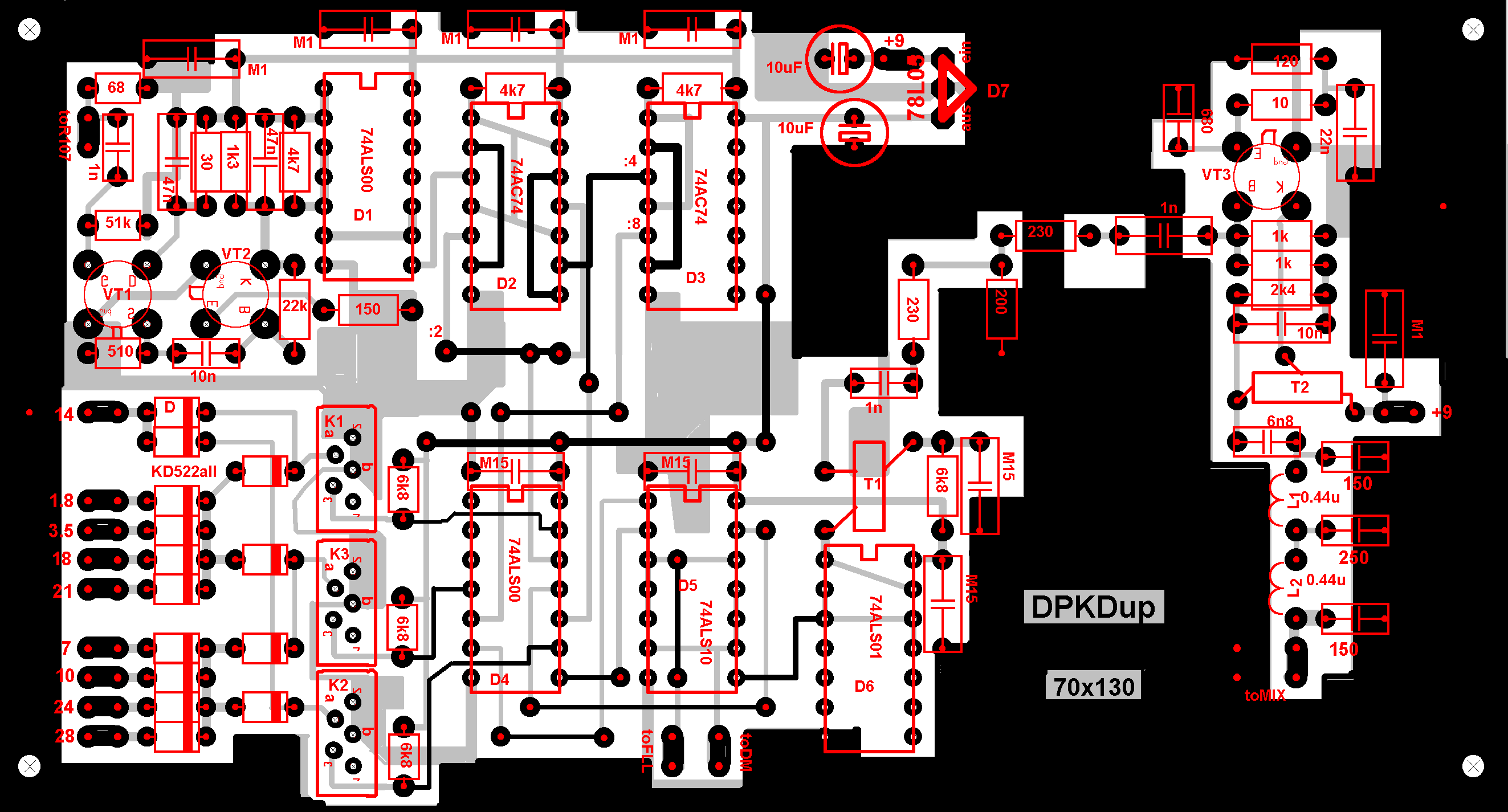

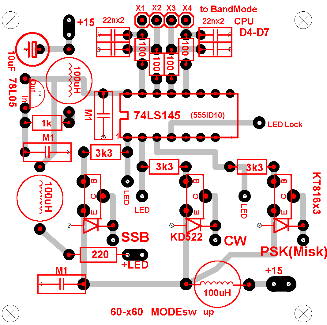

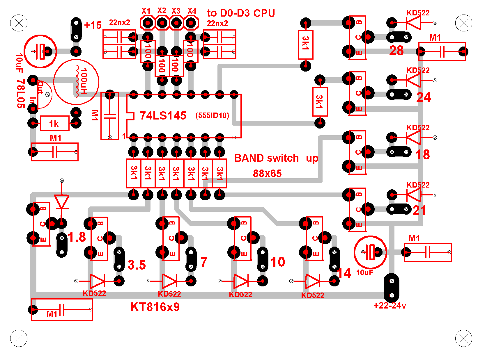

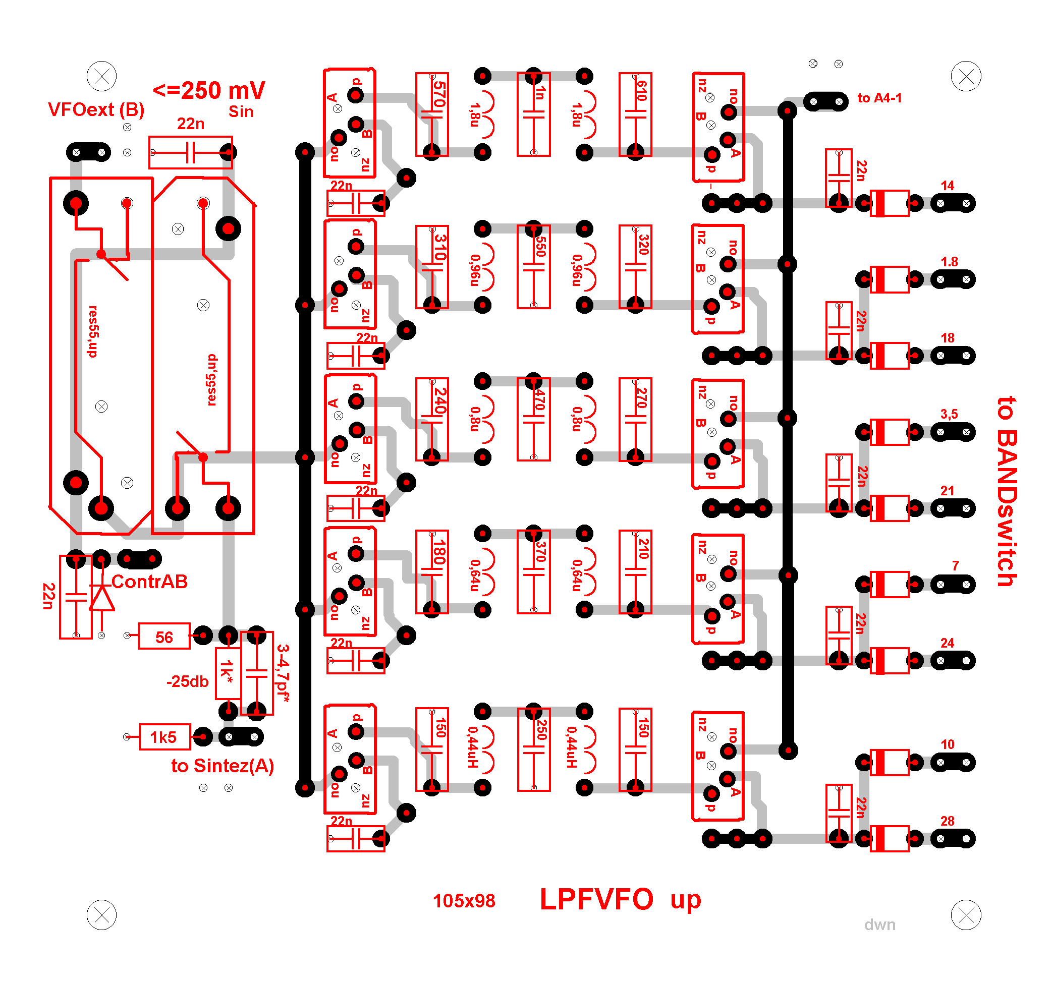

Печатки выполнены в формате LAY, рисунки расположения деталей на платах в цвете, в PCX. Фольга сверху сохранена, платы после настройки закрыть экранами, коробки из дюраля, или из стекло-гетинакса.(Можно из луженой жести - J )
Платы А1, А3 – ФНЧ, ДПФ – без изменений. Плата А2( New ) – РА на 2P901Ax2 (~40 w) – раслоложена на задней стенке, рядом с А1. Все данные на нее на сайтах СКР и QRZ. Платы А5 (УНЧ, АРУ), А6-1, А6-2 (Формирователи SSB / CW) – можете применить по описанию на DM2002, или фантазировать сами, соблюдая указанные уровни. Главное – входные полосовики А3, ДПФ - делайте по Рэду и не упрощайте , ДИНАМИКА и прочее.
Основная "заморочка" - качественно намотать более 20 балунов и дросселей. Также применять качественные элементы, указанные на схемах. Короче – агрегат ручной сборки, для "умелых ручек" :-). Прошу, не применять дросселей типа ДМ, ДП – это готовые магнитные антенны. Не смущайтесь наличием многих диодов (КД522) – это эффективное средство защиты от импульсных помех, возникающих в цепях, содержащих индуктивную составляющую, при коммутации этих цепей. Если не страшно, можете повторять без проблем. Еще раз – от качества балунов, дросселей и компонентов будет зависеть конечный результат.(Не забудьте экранировку и все, ранее данные, рекомендации).

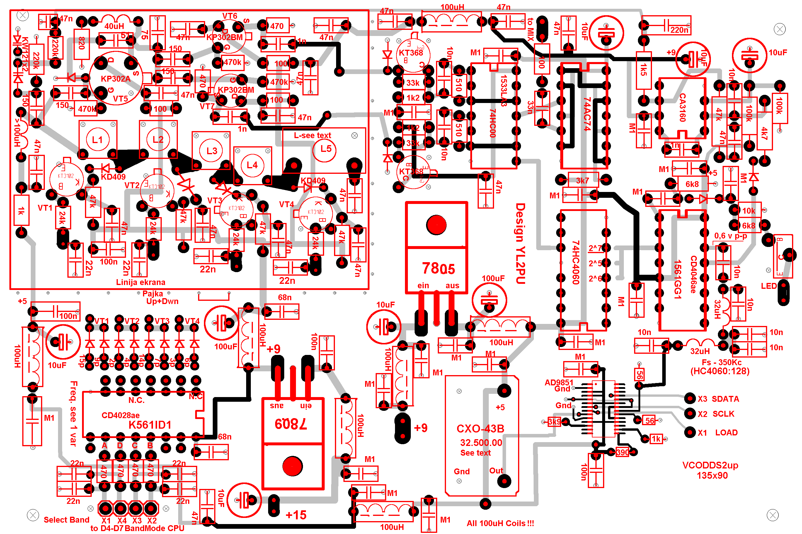

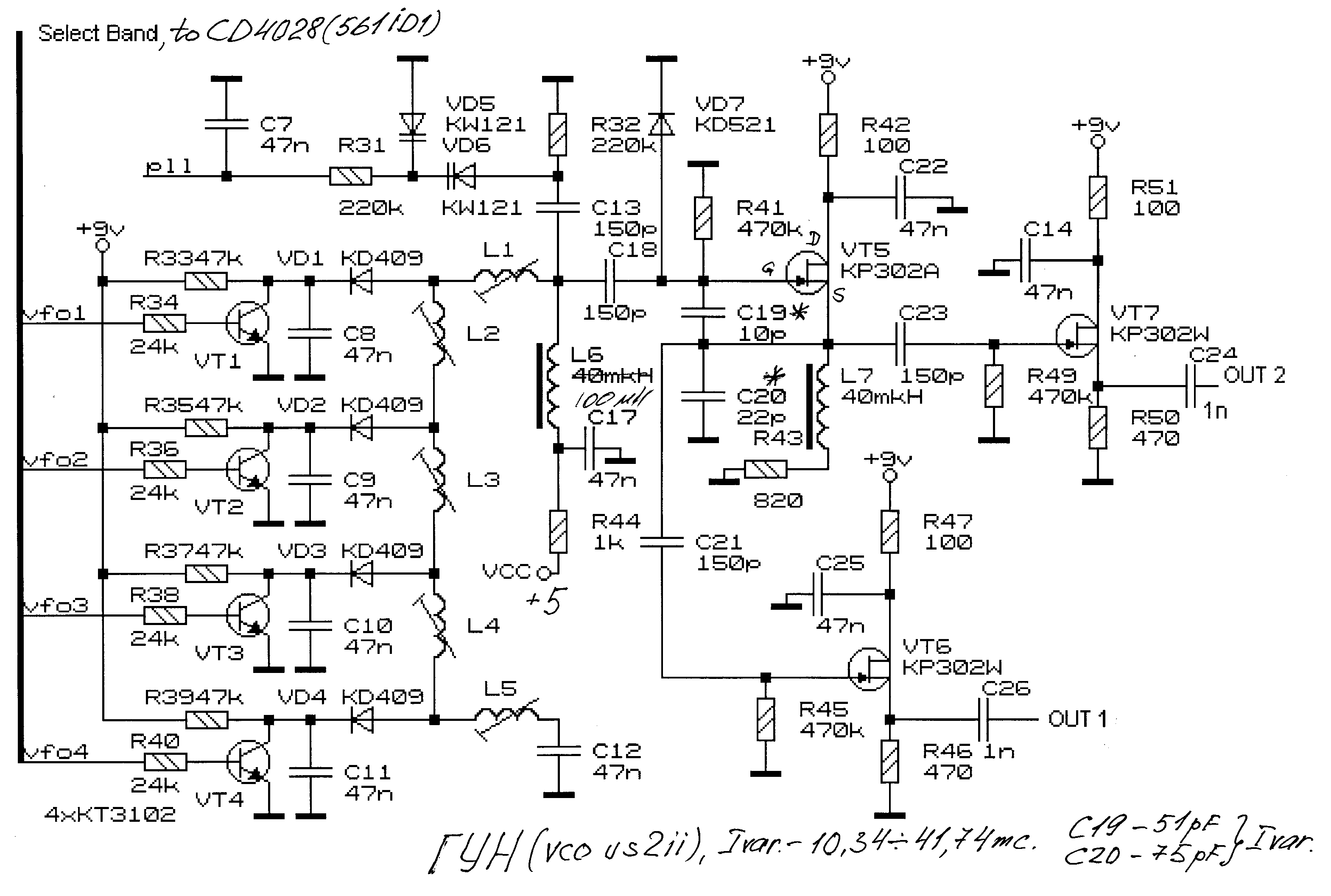

2. ГУН (VCO DDS)

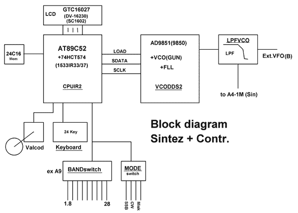

Рис.4. Блок-схема включения синтезатора и органов управления
Рис. 5. Принципиальная схема ГУН (щелкните мышью для увеличения)
Описание схемы и наладки ГУНа и данные.
Были использованы идеи RU6BK / Viktor и программа RV6YP/ Alex , за что Vy Tnx . Также tnx UT2FW / Alex за советы и рекомендации.

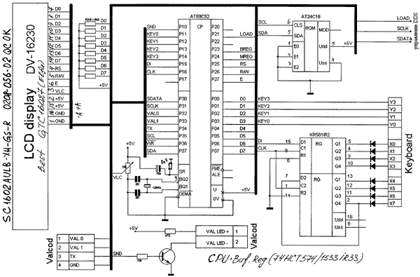

В качестве ЦПУ применяется AT89C52 c буферными регистрами для периферии. На второй плате расположен ГУН по схеме US2II – 1 вариант (10,34 – 41,74 mc ) и петля FLL с управляемым делителем на AD 9851(9850),корпус TSSOP-(RU-28), шаг 0,65.
Данные катушек ГУНа :
- L1 - 6w; d 0.5; 0,49uH; Dk-5. Все катушки – карболит вч, или полистирол, с пропиткой
- L2 - 3w; d 0,5; 0,23uH; Dk – 5. полистирольным лаком – 2 слоя.
- L3- 6w; d 0,5; 0,47 uH; Dk – 5.
- L4 – 8w; d 0,5; 0,67uH; Dk – 5.
- L5 – 22w; d 0.21; 4,6uH; Dk –6. Суммарная индуктивность – включены все L – 6,46 мкГн .
Подстройка всех катушек – СЦР 4 Карбонил.
Проверку и настройку начинать с наиболее высокочастотного диапазона - L1. Перед этим запитать ГУН отдельно, подав 9 и 5 вольт от стабилизированного источника, или от "родного" . В цепь варикапа подать управляющее U~ 2-9v от потенциометра, например. Совет – лучше применять варикапы КВ121, КВ 131, КВ132.
Настроить – сердечник L 1 – чтобы перекрытие по частоте было около 38- 42 mc , при изменении напряжения на варикапах в указанных границах. После этого, зафиксировать сердечник воском или церезином и более эту катушку НЕ ТРОГАТЬ . Далее, аналогично – L2,L3,L4,L5. Для переключения на нужный диапазон подавать логическую 1 (+8-9 v) на соответствующий ключ ГУН : на базу КТ3102. Для хорошей развязки, по всем цепям питания, стоят дроссели – выполнять только НА КОЛЬЦАХ! Все - кольца, номиналы деталей - показаны на рисунках плат, см. PrintUp * PCX , которые можно использовать для контроля при сборке.
Не забудьте экранировать ГУН, а также пропаять указанные места. На DDS чипе применены SMD компоненты типоразмера 0805.
Более подробные сведения смотри в описании RU6BK Manual, раздел: заполнение Setup и расклад частот ГУН и VFO .

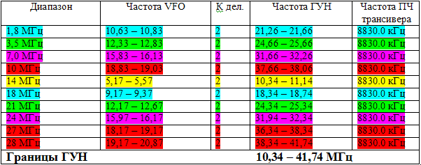

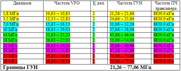

При применении чипа AD9851(9850) частота опорника ( CXO ), может быть любая, от 10 до 120 mc. Предпочтительно в пределе 22 – 33 mc, от старых Videocards PC, или "материнок". Использован на 32.500.000. Для выбранного Fx CXO = 32.500.000 и модуля DDS = 2^31; Далее смотри вместе с описанием RU6BK Manual.
Коды перестройки, по формуле (1) находим :
N = (2^31/Fosc*Kdiv)*DeltaF (1)
Имеем -
- Mod DDS = 2147.483.648.
- Kdiv ГУН = 128 ;( реальное)
- Fif = 8830;
- Fosc = 32500000
- Kdiv = 0000.000.064 (расчетное)
Согласно расчету имеем :
- St . w 1 = 0000.000.001 - Ступень перестройки 1 Hz (DeltaF)
- St . w 2 = 0000.000.010 - то же 10 Hz
- St . w 3 = 0000.000.103 - 100 Hz
- St . w 4 = 0000.001.032 - 1000 Hz .
Эти данные расчета заносим в Setup, согласно описанию. Если Вы использовали Fcxo на другую частоту , пересчитайте также и занесите в Setup свои данные ,расчитанные по вышеприведенной формуле.
В зависимости от Kdiv ( реального на 74HC4060) изменится частота среза ФНЧ на выходе DDS. При выбранном К :128 , Fs = 350 kc.

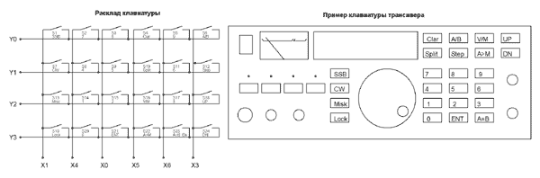

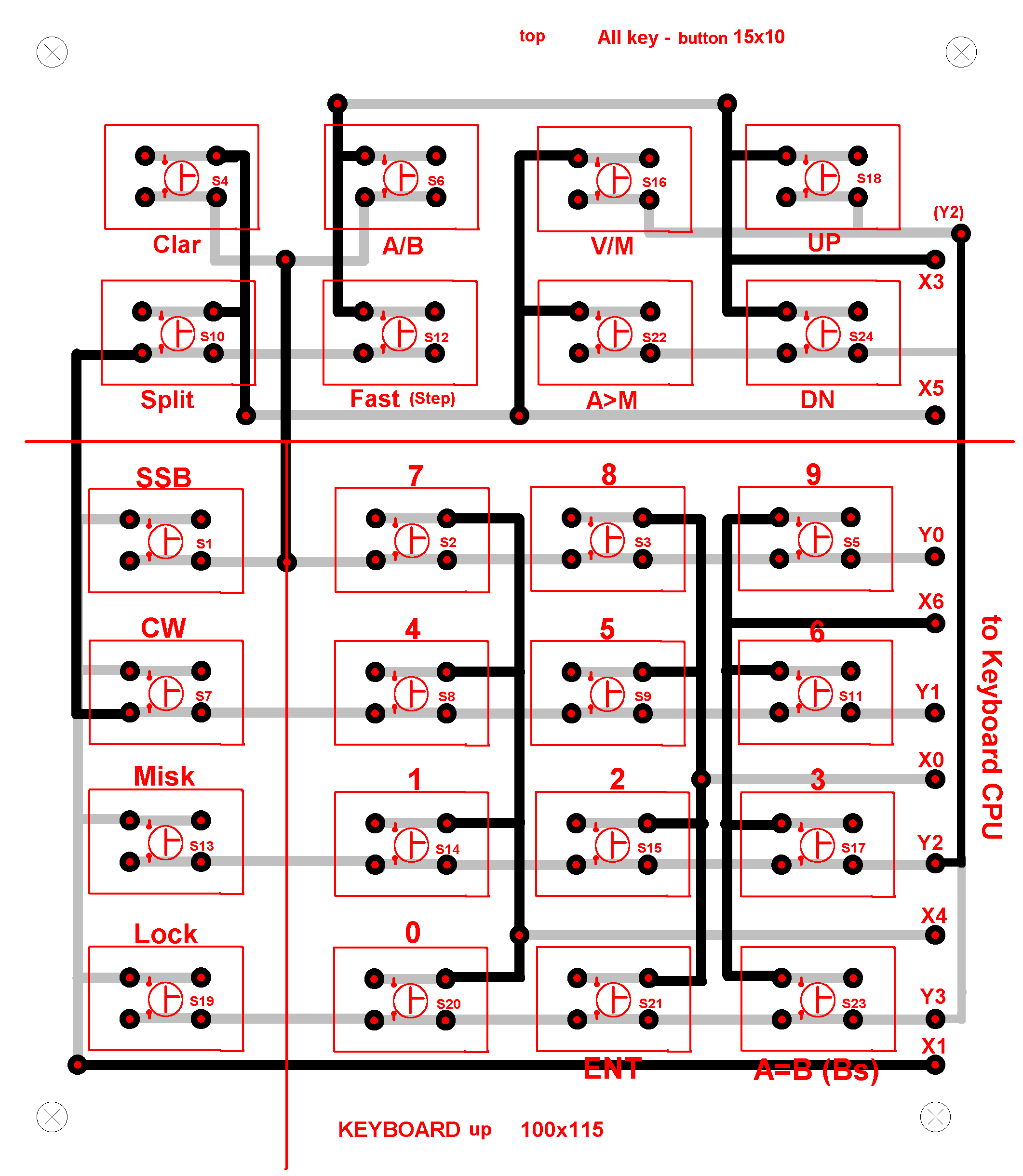

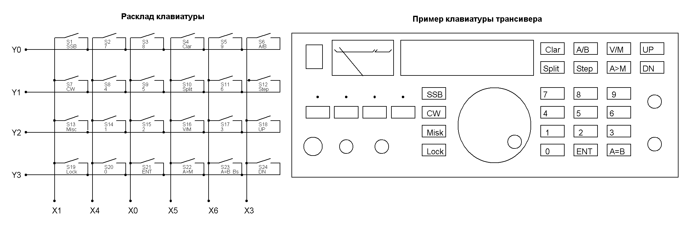

Рис. 6 Раскладка клавиатуры на передней панели (щелкните мышью для увеличения)
Управление контроллером осуществляется при помощи клавиатуры и валкодера, расположение клавиш на клавиатуре показано ниже. Назначение приведено в таблице 1.
Рис. 7 Принципиальная схема блока CPU (щелкните мышью для увеличения)

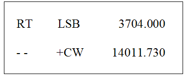

Вид дисплея в основном режиме показан на рисунке. Верхняя строка соответствует VFO _ A , а нижняя – VFO _ B .
В верхней строке индицируется только состояние VFO _ A . Нижняя строка служит для отображения состояния VFO _ B , каналов памяти, величины и знака расстройки. Кроме этого в позициях индикации частоты может отображаться шаг перестройки. Это происходит динамически во время нажатия на клавишу Fast .( Step )
Возможные режимы для VFO _ A (верхняя строка):
- - | VFO не активен |
RT | основной режим |
TX | передача |
RX | прием |
Возможные режимы для VFO _ B (нижняя строка):
TX | передача Split |
RX | прием Split |
RxClar | Clar |
Mxx | MEM , хх – номер канала памяти |
Виды излучения:
LSB | SSB нижняя боковая |
USB | SSB верхняя боковая |
- CW | телеграф нижняя боковая |
+ CW | телеграф верхняя боковая |
AM | амплитудная модуляция |
FM | частотная модуляция |
PR | цифровые виды работы |
GEN | генератор сигналов |

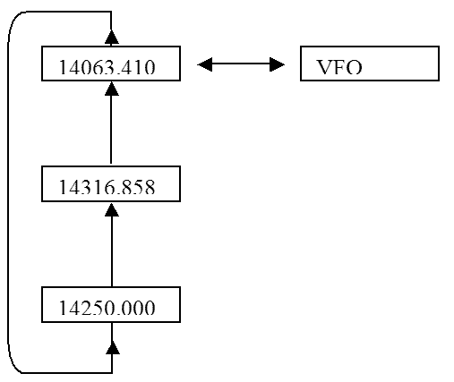

3.2 Память
Контроллер имеет 100 индексированных каналов памяти, доступ к этим каналам осуществляется в режиме МЕМ путем задания номера канала. Кроме этого имеется 10 стеков по 3 ячейки в энергонезависимой памяти и два оперативных стека, соответствующие VFO _ A и VFO _ B . Оперативные стеки загружаются и управляются, позволяющие листать странички памяти, оставлять интересующие частоты на стеке и извлекать в оперативном порядке или по прошествии значительного времени.
Формально каждая цифровая клавиша управляет стеком из трех ячеек памяти.
Организация стека схематично показана на рисунке.
Первое нажатие цифровой клавиши:
а) копирует ранее сохраненные коды частот из энергонезависимой памяти в стек
б) помещает код частоты с вершины стека в активный VFO
Каждое последующее нажатие этой же клавиши вызывает цепочку событий:
а) текущее значение из VFO переносится на вершину стека
б) происходит смещение данных в стеке таким образом, что код, который находился под вершиной становится самым верхним, а прежнее значение опускается на дно стека
в) код с вершины поступает в активный VFO
Нажатие другой цифровой клавиши производит загрузку стека кодами частот, соответствующими этой клавише. Если активный VFO _ A , то ячейки стека предварительно сохраняются в соответствующей области энергонезависимой памяти.
Ячейки стеков могут быть заполнены ЛЮБЫМИ значениями частот. Для упорядочения желательно клавише (стеку) присваивать значения частот из одного поддиапазона.

Для системы с умножением частоты DDS заполнение пунктов SETUP
- MOD DDS = 2^31 = 2147.483.648
- Fosc = 2^20*10 ( Гц ) = 0010.485.760
- Kdiv = K реального ДФКД/2, если Кдфкд = 64, Kdiv = 0000.000.032
пп 15 – 22. Рассчитать шаг перестройки по формуле (1) с использованием MOD DDS , Fosc , Kdiv , определенных в пп. 1, 2, 4.
Расклад частот ГУН вариант 1, для стандартной раскладки частот ГПД:
Расклад частот ГУН вариант 2, для ГПД выше диапазонов: (предпочтительней)
Маркировка ГУН
Заполнение таблицы для DDS PLL , значения - К дел. ГУН = 64, F пч = 8830 МГц
F osc = 0010.485.760
F inv = 0011.000.000 (0000.000.000 для варианта
2 раскладки частот ГУН)
K div = 0000.000.032
F add = 0
IF = 0008.830.000
IF gen = 0000.000.000
StW1 = 0000.000.006
StW2 = 0000.000.064
StW3 = 0000.000.640
StW 4 = 0000.006.400
Для клавиатуры - те же данные.
Во всех формулах должен участвовать один и тот же модуль и коэффициент деления.
Остальное все верно (для опорного кварца 10.48576). Коэффициент деления берется в два раза меньше реального, так как и модуль берется в два раза меньше (для пущей точности не берем 2^32, так как его на 32 битах отобразить можно с абс. погрешностью -1).
5. Печатные платы.
Для полного понимания внимательно ознакомьтесь со схемами.
Вот краткий перечень печатных плат. Рисунки печаток в формате Lay, расположение
деталей на платах в цвете, в формате GIF.
I. Синтез.
- CPUIR 2 – 115 x 60 - ( CPU + Buf . Reg )
- VCODDS2 – 135x90 – (GUN,DDS,Fll)
- Keyboard – 100x115 – (Keycontr)
II. DM2002M .
- A4-1M – 180x86 – (Mix, Pre IF, XF1)
- A4-2M - 240x64 – (IF,XF2,XF3)
- LPFVCO – 105x98 - (LPF to VCO/Sint)
- MODEsw – 60x60 - (MODE sw. ssb,cw…)
- BANDsw - 88x65 - (Band switch, ex A9)
Все печатки выполнены в программе LayOut v.3 Rus . На всех печатках использовалась, в обязательном порядке, ОБЩАЯ ШИНА – сверху и снизу .
Плата LPFVFO – содержит LPF фильтры 5 порядка + управление VFO A/B ( Sintez -основной), и вход VFO ext . – любой внешний LC VFO (при необходимости, для сравнения) – сигнал Sin <= 250 mV .
Платы MODEsw , BANDsw ( ex A9) – коммутация рода работ и диапазона. Сигнал управления от CPU , дешифраторы – 74 LS 145 (555 ID 10) с повышенной нагрузочной способностью, до 80 mA. Все ключи – КТ816, без радиаторов.

Блок А4-1М |

Блок LPFVCO |

Блок коммутации диапазона BANDsw |
Блок клавиатуры Keyboard |

Блок VCODDS2 |
