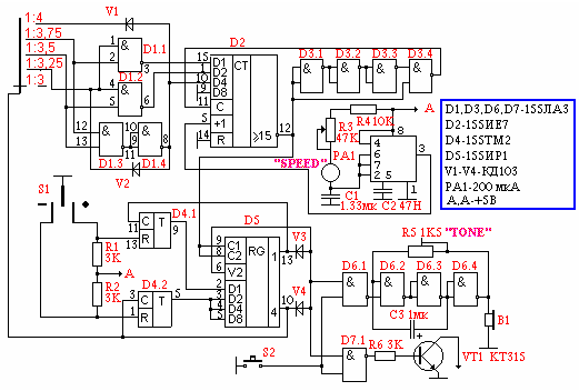

При изотовлении эл. ключа по описанию из журнала "Радио", схему
генератора тактового генератора заменил и появилась возможность устанавливать
скорость передачи.

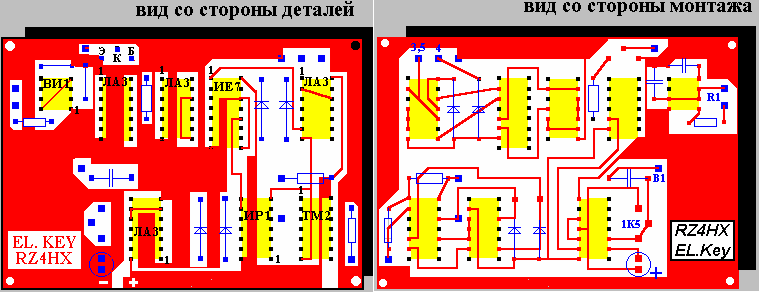

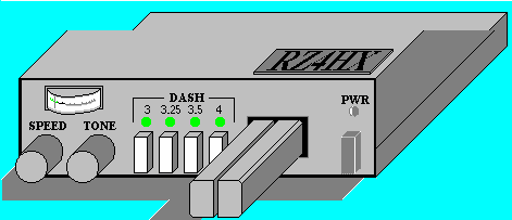

Калибровка стандартная (PARIS). Привожу рисунки печатной платы и внешний

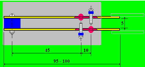

вид, а так же манипулятора (не мной придуманного, но работает хорошо).
Манипулятор
Внешний вид ключа
