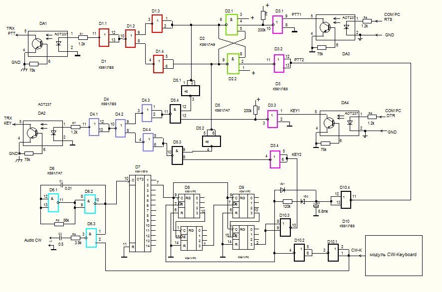

Интерфейс изначально был задуман как устройство, позволяющее проводить CW-связи, используя  клавиатуру, без дополнительных программ, макросов, промежуточных переключений и пр. Конечно здесь необходимо хорошо владеть клавиатурой.
Особенностью данного интерфейса  является:
  • обеспечена полная гальваническая развязка компьютера и  трансивера.
  • устройство формирует необходимый временной сдвиг между сигналом управления передачей PTT и началом серии манипулирующих импульсов CW .
  • к трансиверу автоматически подключается необходимая в данный момент PC клавиатура (одна из двух).
В общем все перечисленное давно есть в наборе любого радиолюбителя, все это давно известно - но я не смог найти подходящего узла, который все бы это связал, сделал бы проведение QSO простым и удобным.
Клавиатурный преобразователь кода Морзе (CWKeyboard) может быть любым.
Устройство позволяет работать  цифровыми видами связи PSK-31, RTTY и т.д., используя соответствующее программное обеспечение и звуковую карту компьютера
Схема устройства:
Модуль включает в себя следующие узлы:
D1-D5...коммутатор сигналов 2х1
  • два независимых входа данных KEY1, PTT1  и  KEY2, PTT2
  • один выход на трансивер   KEY, PTT
появление сигнала PTT любом из двух входов коммутатора, - активирует этот вход, блокируя второй. Таким образом QSO можно проводить особо не задумываясь с любой клавиатуры. Наложение инфомации одна на другую -  исключено.
D6 …  Тон — генератор, - звуковой контроль морзе манипулятора. Исползуется и как источник тактовых импульсов для схемы формирователя задержки сигнала KEY2.
D7, D8, D9... Схема задержки сигнала KEY2. Используется цифровой способ получения задержки с использованием сдвигающих регистров. Задержка зависит от используемого выхода и синхронизирована с тактовой частотой генератора. В результате получаем сдвиг манипулирущих сигналов морзе по отношению к сигналу включения передатчика (соответственно и усилителя мощности PA) PTT на время, равное примерно 100-150 мс.
VD1,VD2, D10.4... формирователь сигнала PTT2. Сигнал включения передатчика формируется из выходных импульсов, выдаваемых модулем CWKeyboard.
DA1-DA4...  опторазвязка между компютером и трансивером.
CWKeyboard... Клавиатурный датчик на микроконтроллере. Из множества известных и доступных для повторения применяю  Keyboard Keyer - CWKtiny от DL6JAN.  Возможности этогой конструкции можно посмотреть на сайте автора.  Впрочем ничего не мешает использовать любой другой.
По аудио тракту комп и трансивер связаны через трансформаторы ТР1 и ТР2  …(на схеме не показано)
