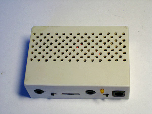

или запитать непосредственно от компьютера. Внешний вид конструкции
показан на Рис.1.
Рис. 1.

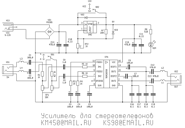

На микросхеме DA1 ТЕА2025В собран сам усилитель, а на микросхеме DA2 LM317
стабилизатор питания, напряжение на выходе которого составляет 8 вольт и
устанавливается подстроечным резистором RP2. Мощность усилителя до 2-х ватт
на канал, можно динамики подключать. Переключателем SB1 выбирается режим
работы усилителя моно-стерео, а переключателем SB2 диапазон входного питающего
напряжения. Принципиальная схема представлена на Рис.2.
Рис. 2 Принципиальная схема
Детали использованы от старой звуковой карты. Фильтрующие индуктивности L1-L4
представляют из себя кусочек ферритовой трубки диаметром 3 мм., длиной 5-7 мм. и
впрессованным туда проводом. В принципе их можно исключить из схемы. Микросхема
DA1 имеет радиатор в виде алюминиевой пластины закрепленной сверху.
При повторении усилителя обратить внимание на расположение выводов RP1.
Например регулятор громкости от CD привода имеет зеркальное расположение выводов.

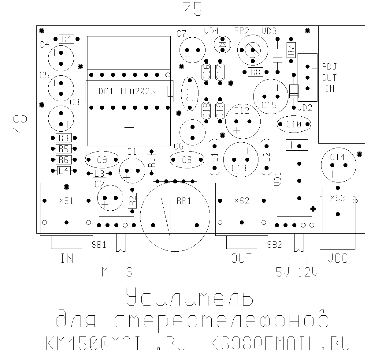

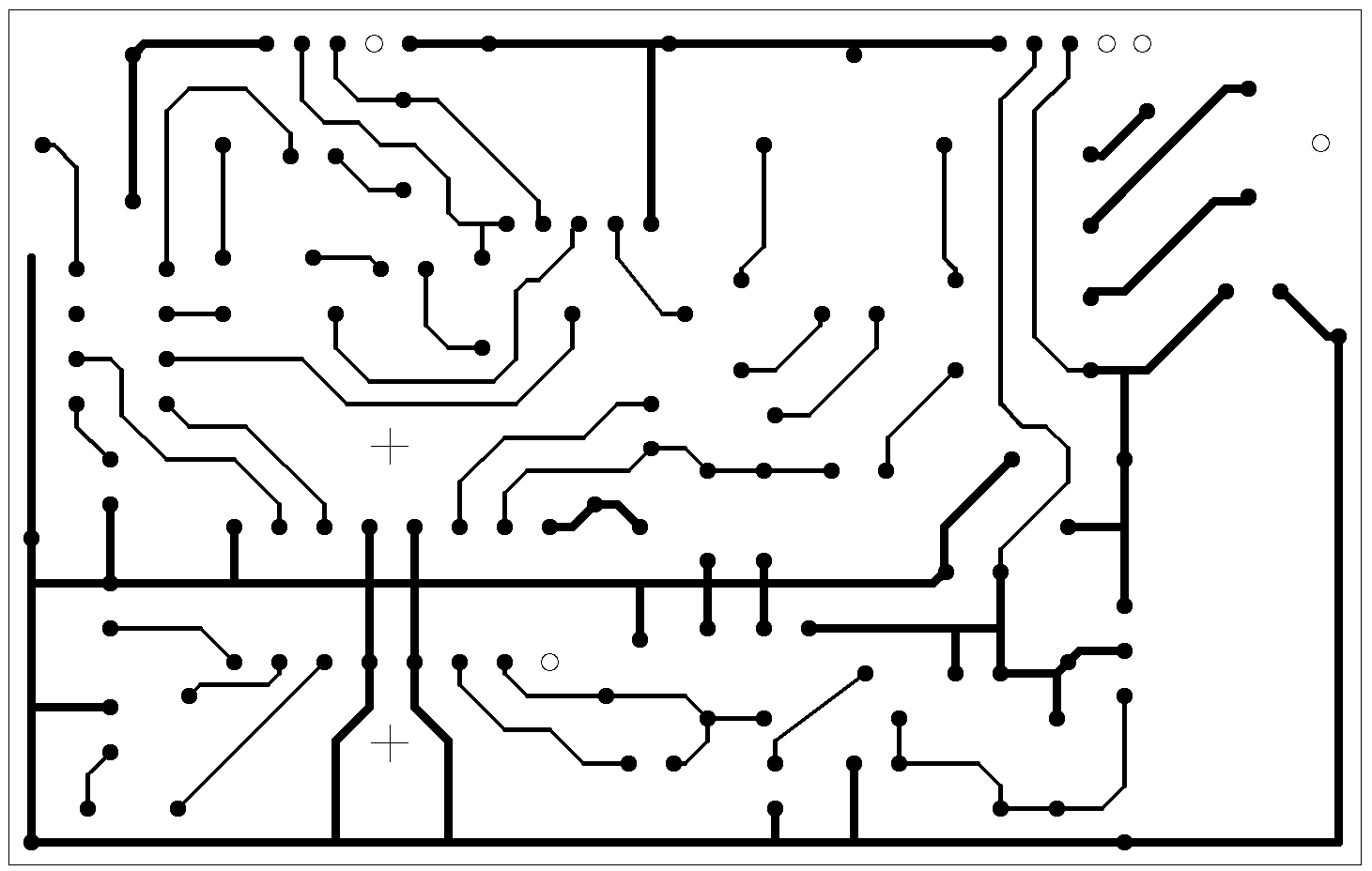

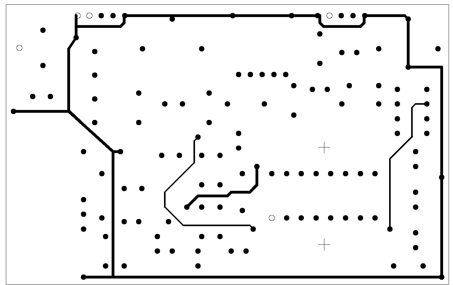

На Рис.3 показано расположение деталей на плате, на Рис.4 печатная плата со
стороны деталей, на Рис.5 - с обратной стороны.
Рис. 3 Расположение деталей на плате |
Рис. 4 Рисунок печатной платы со стороны деталей |
Рис. 5 Рисунок печатной платы с обратной стороны |
Налаживание устройства при исправных деталях и правильном монтаже не требуется.
