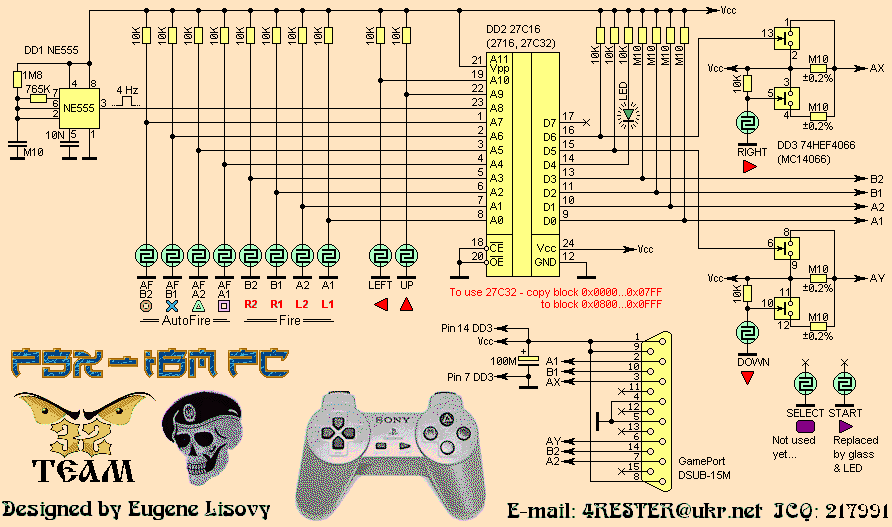

Переделка PSX геймпада в PC геймпад, с 4-мя независимыми AutoFire
Предлагаю вниманию несложную схему переделки
Файлы прошивок для ПЗУ
Будут вопросы, пожелания, предложения - пишите.
