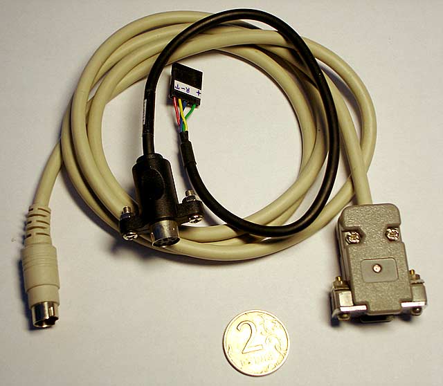

Общий вид представлен на рис.1.
Рис. 1

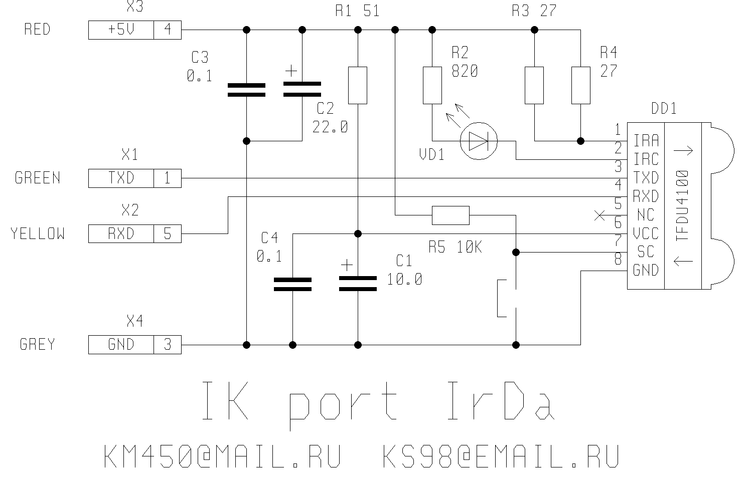

Принципиальная схема представлена на Рис.3. VD1 служит для
визуальной индикации работы ИК-передатчика. R3 и R4 - балластные
резисторы для передающего ИК-диода. Вывод 7 (Sensitivity control)
первоначально на плате разведен на землю. Это обычный режим
работы микросхемы. Для увеличения дальности работы дорожка
разрезается и на выводе SC присутствует высокий уровень,
переводящий микросхему в режим повышенной чувствительности.
Мне это не понадобилось. С моим сотовым телефоном Nokia 6100
прекрасно работает до двух метров, что наверное достаточно для
связи с компьютером.
Рис. 3. Принципиальная схема

Для подключения я использовал кабель от клавиатуры. В качестве
ответной части на компьютере установил переходник мыши РС/2 от
старых плат, хвост которого прекрасно стыкуется с выводами на плате.
Размеры платы 16*20 мм.

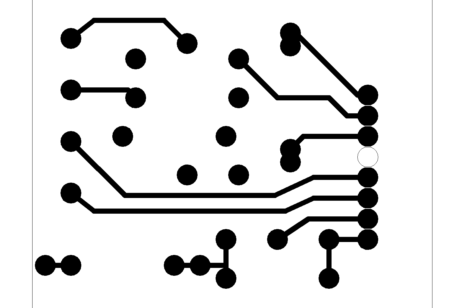

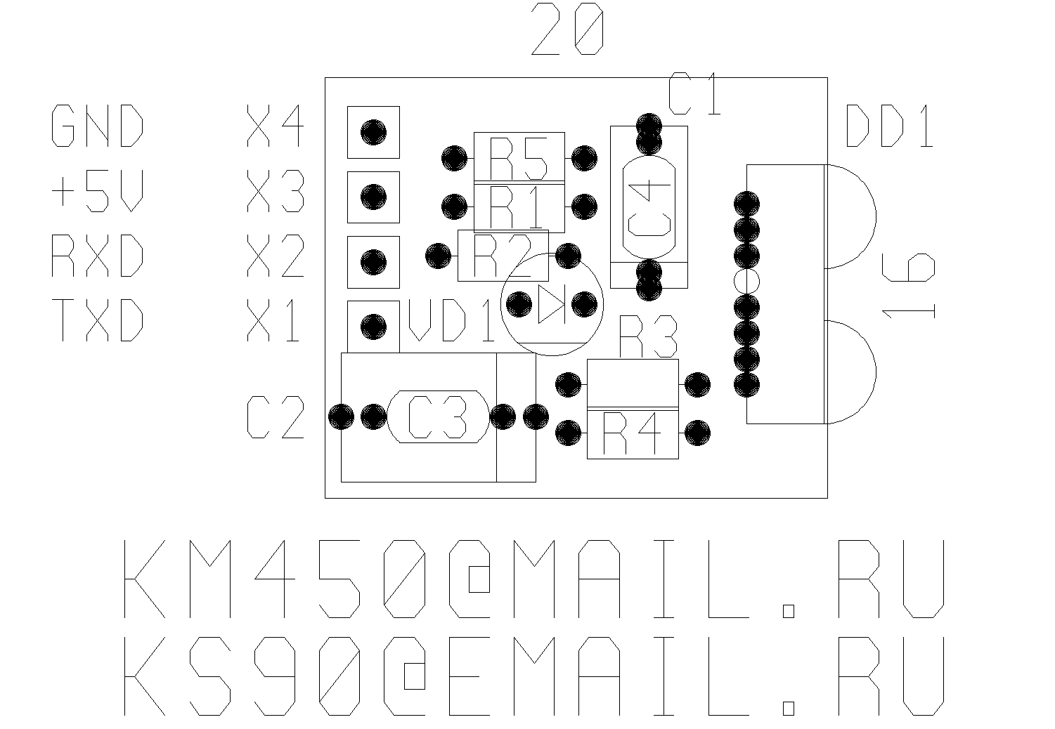

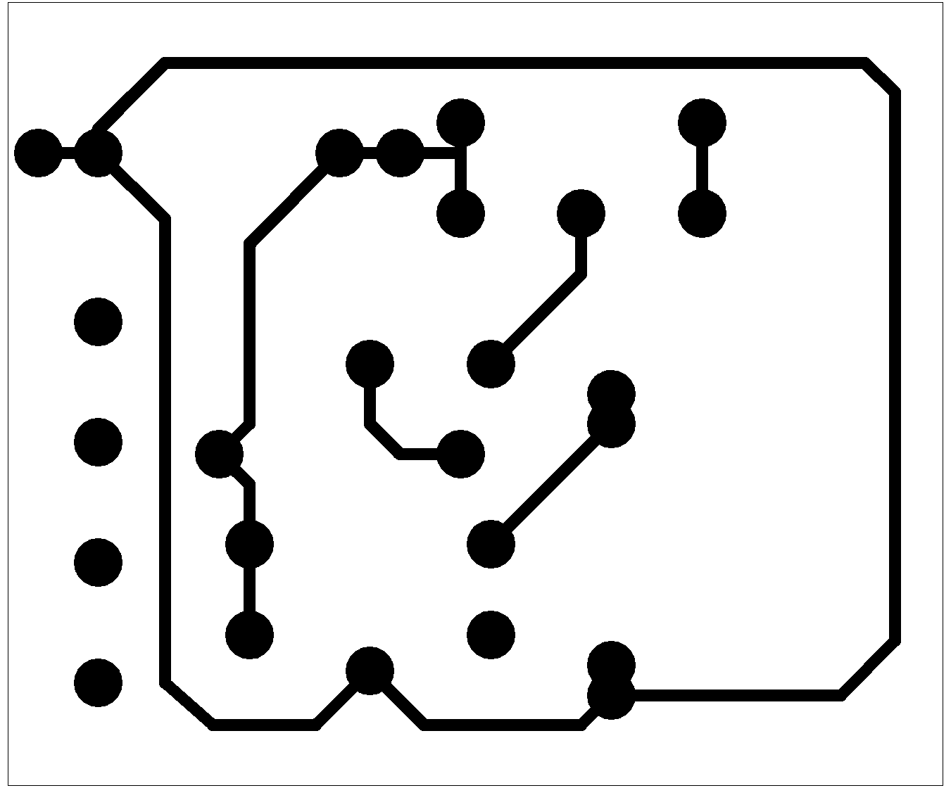

На рис.4 показано расположение деталей на плате, на рис.5
рисунок печатной платы со стороны деталей. на рис.6 - с обратной
стороны.
Рис. 4 Расположение деталей на плате |
Рис. 5 Рисунок печатной платы со стороны деталей |
Рис. 6 Рисунок печатной платы с обратной стороны |
