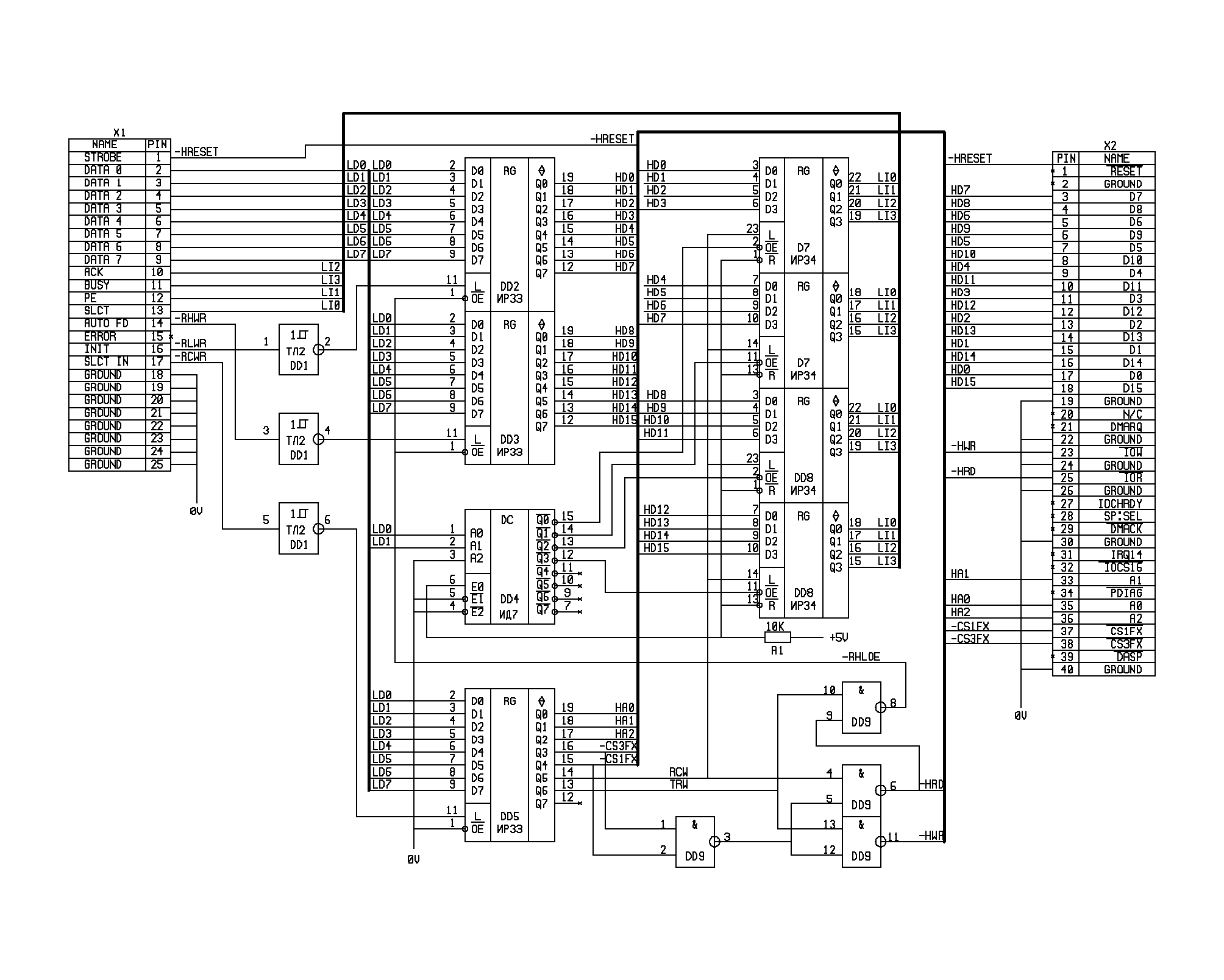

IDE2LPT - адаптер жесткого диска для подключения к параллельному порту PC
Рис.1 Схема адаптера IDE2LPT (щелкните мышью для увеличения)

IDE2LPT. Часто задаваемые вопросы по адаптеру от 11/04/00.
Q1 |
Я собрал схему. Адаптер определяется драйвером, при
запуске драйвера ide2lpt с ключиком /t тестирование проходит успешно.
Но после выдается сообщение "Can't get IDE-ATA info". Что делать
A1 |
Причин данной проблемы может быть несколько: Во-первых,
стоит проверить Вашу схему, т.к. одно время в Фидо и Интернете
была распространена схема с перепутанными сигналами - CS1FX и -
CS3FX. Правильный вариант схемы (равно как и вся самая свежая информация)
расположена в интернете на странице автора по адресу http://curvex.hypermart.net/ide2lpt/
и на этом сайте. Проверьте, в правильной схеме сигнал - CS1FX должен
сниматься с выв. Q4, а - CS3FX с выв. Q3 ИР33(22). Стоит также
убедиться в правильности формирования остальных сигналов используемых
винчестером.
Во-вторых, убедитесь, что перемычки определяющие режим работы Вашего винчестера
установлены в комбинации Master. Адаптер расчитан на подключение только
одного накопителя в режиме Master.
В-третьих, если Ваш винчестер достаточно старый, то он может просто не
уметь обрабатывать запрос на выдачу идентификационной информации. В этом
случае следует определить геометрию диска по наклейке на его корпусе или
по справчнику и задать вручную через ключ /G:SEC:HEAD, где SEC - это количество
секторов на дорожку, a HEAD - количество головок Вашего винчестера. Сказанное
выше справедливо для DOS-драйвера, т.к. драйвер для Windows вовсе не работает
с накопителями, не умеющими отдавать ATA-информацию. Ну и наконец, дело
может в несогласованности кабеля винчестера. Рекомендации по решению данной
проблемы приведены в ответе на вопрос Q3. |

Q3 |
В кратком описании адаптера от 26.12.97 сказано,
что существуют проблемы при запуске адаптера на машинах с тактовой
частотой процессора выше 100Mhz. Так ли это ? Изменилось что-либо
с тех пор ? |
A3 |
Частично данный вопрос раскрыт в статье посвященной
адаптеру. Повторюсь, что, к сожалению, радикального решения этой
проблемы так и не найдено. Но при выполнении нижеследующих рекомендаций,
адаптер, как показывает опыт, будет успешно функционировать на
большинстве компьютеров.
Основная причина нестабильной работы может заключаться в несогласованности
соединительных кабелей LPT-порта и винчестера, и, как следствие, в "звоне" сигналов
и межпроводниковых наводках. Не следует использовать кабель к LPT-порту
длиннее 30см. Сигнальные проводники LPT-кабеля должны чередоваться с земляными
проводниками. Сигналы -RHWR, -RLWR, -RCWR должны быть подтянуты через резисторы
470 Ом к +5V. Сигналы LD0..LD7 - через резисторы 1кОм. Можно также зашунтировать
все входные сигналы от LPT-порта коденсаторами емкостью в несколько десятков
пикофарад на нулевой провод.
Сигналы -HWR и -HRD подаваемые на винчестер следует снимать с соответсвующих
выводов микросхем через резисторы сопротивлением 22 Ома. Длина проводников
для этих сигналов должна быть как можно меньше.
Кроме этого, имперически было выяснено, что адаптеры, собранные с использованием
микрохем 1533ИР22 (555ИР22), работают более устойчиво, чем адаптеры собранные
на регистрах 1533ИР33. Последние были применены автором исключительно по
причине более удобного расположения выводов. Однако в силу вышесказанного
рекомендуется заменить их на ИР22, с учетом отличий в распиновке. |
