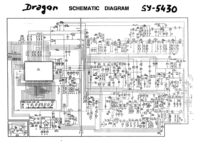

В продаже можно встретить, по крайней мере, два вида таких радиостанций. Dragon SY-5430 (Made in Philipines) и Dragon MX-430 (Made in Korea). Эти обе модели делает фирма “SY-TELECOM” из Кореи. Год назад у этой фирмы был филиал на Филиппинах. Dragon SY-5430 делают для Украины, а MX-430 для Италии. Dragon MX-430 абсолютно повторяет Dragon SY-5430, но отличается тем, что имеет другие момера прозиционных обозначений радиоэлементов на печатной плате и другое качество сборки. По моим наблюдениям у Dragon SY-5430 качество сборки несколько выше. К сожалению, у этих радиостанций в "сыром" виде бубнящая модуляция и звучание на приём. Выражаю благодарность Владимиру Сафронову savol (at) ukrwest.net, любезно предоставившему достоверную информацию о происхождении данных радиостанций. Теперь, собственно, что касается доработки. У этих радиостанций в сыром виде никуда негодная модуляция и звучание на приём. Что следует сделать:

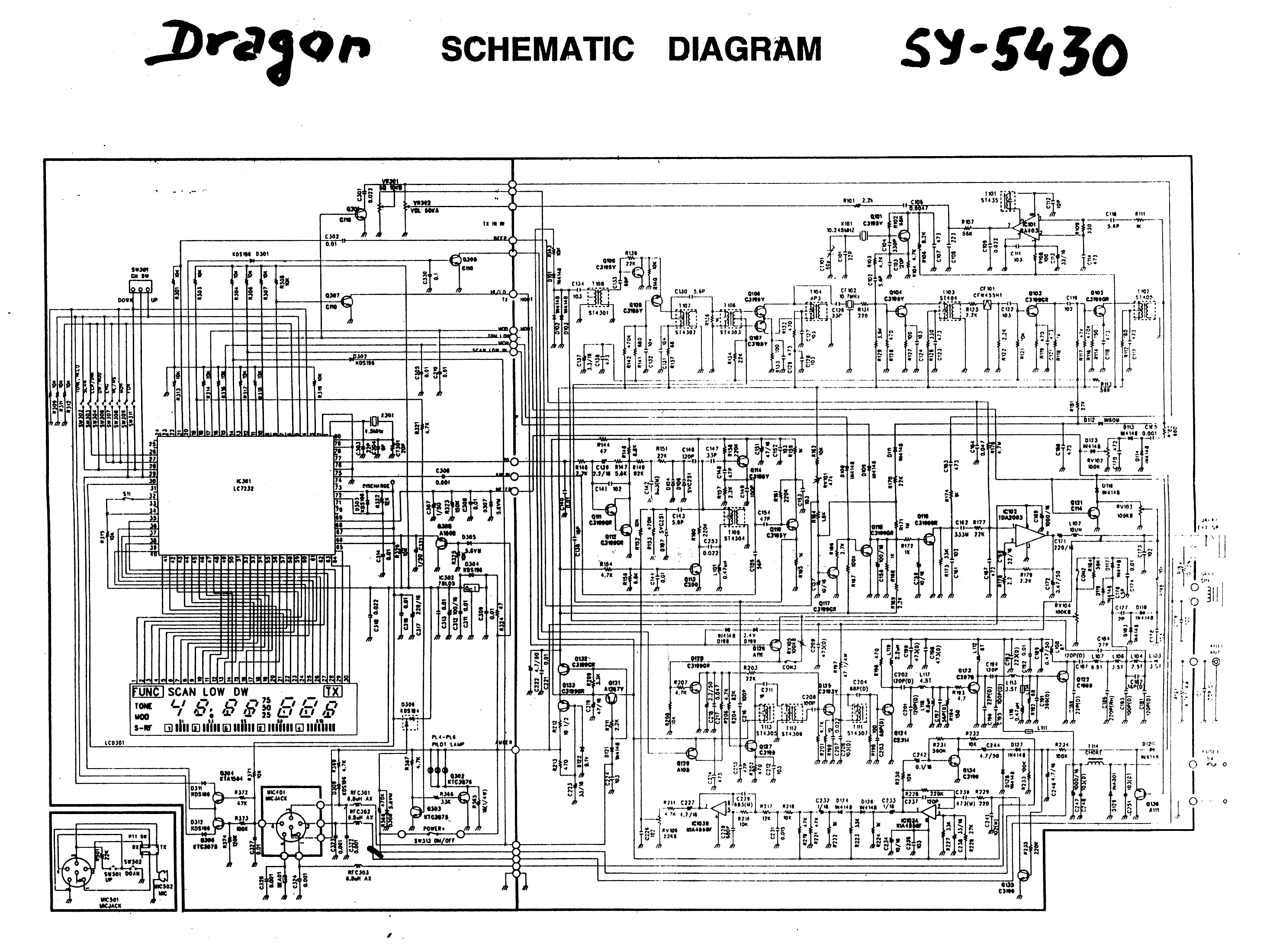

Внимание! подстроечный резистор регулировки девиации имеет обратную регулировку (увеличение против Всё, имеем полноценно работающую радиостанцию!!! ДОРАБОТКА ПОДСВЕТКИ ДИСПЛЕЯ Dragon SY-5430Если обратиь внимание, то можно заметить, что в этой радиостанции плохо реализован режим DIMMER - изменение яркости подсветки дисплея. Включается этот режим последовательным нажатием кнопок "FUN"-функция и "DIM"(все надписи на кнопках сделанные красным цветом включаются через функцию). Яркость подсветки при этом практически не меняется. Это происходит по причине того, что резистор R365-18ом. который должен обеспечивать режим пригашенного свечения ламп подсветки подобран не правильно из-за того, что ключевой транзистор Q302, который его шунтирует (в режиме яркой подсветки), в открытом состоянии не входит в режим насыщения и фактически весь ток протекает через вышеупомянутый резистор в обоих случаях, независимо от того открыт ключ или закрыт. Всё это происходит потому, что в цепи базы Q302 установлен резистор R366 слишком большого номинала, который не позволяет при значительном токе коллектора войти ему в насыщение. Поэтому было принято следующее решение: уменьшить сопротивление R366 до номинала около 1ком, а резистор R365 соответственно увеличить до 51Ома. В итоге получились две ощутимые ступени яркости подсветки дисплея, как и положенно им быть! Хочу обратить внимание, что все элементы указанные в этом параграфе (кроме R365) являются SMD-комонентами, расположены они на плате процессора и не имеют позиционных обозначений по причине их плотного монтажа. Не имея схемы определить искомый транзисторный ключ можно простой прозвонкой цепи. У искомого ключа вывод коллектора соединён напрямую с лампами накаливания. Заменить R366 очень проблематично, поэтому можно ограничится параллельным припаиванием к нему резистора номиналом 1,5-2ком. [27/10/2006] По причине плохого качества принципиальной схемы при
описании доработки возникли неточности в указании позиционных ПРЕДУПРЕЖДАЮ, ЧТО Я МОГУ ОШИБАТЬСЯ В ПОЗИЦИОННЫХ ОБОЗНАЧЕНИЯХ Т.К. ИСХОДНАЯ СХЕМА НЕЧЁТКАЯ! Технические характеристики Dragon SY-5430
Всем удачи UU5JFQ 73! [27/10/2006 - Исправление ошибок в схеме]
