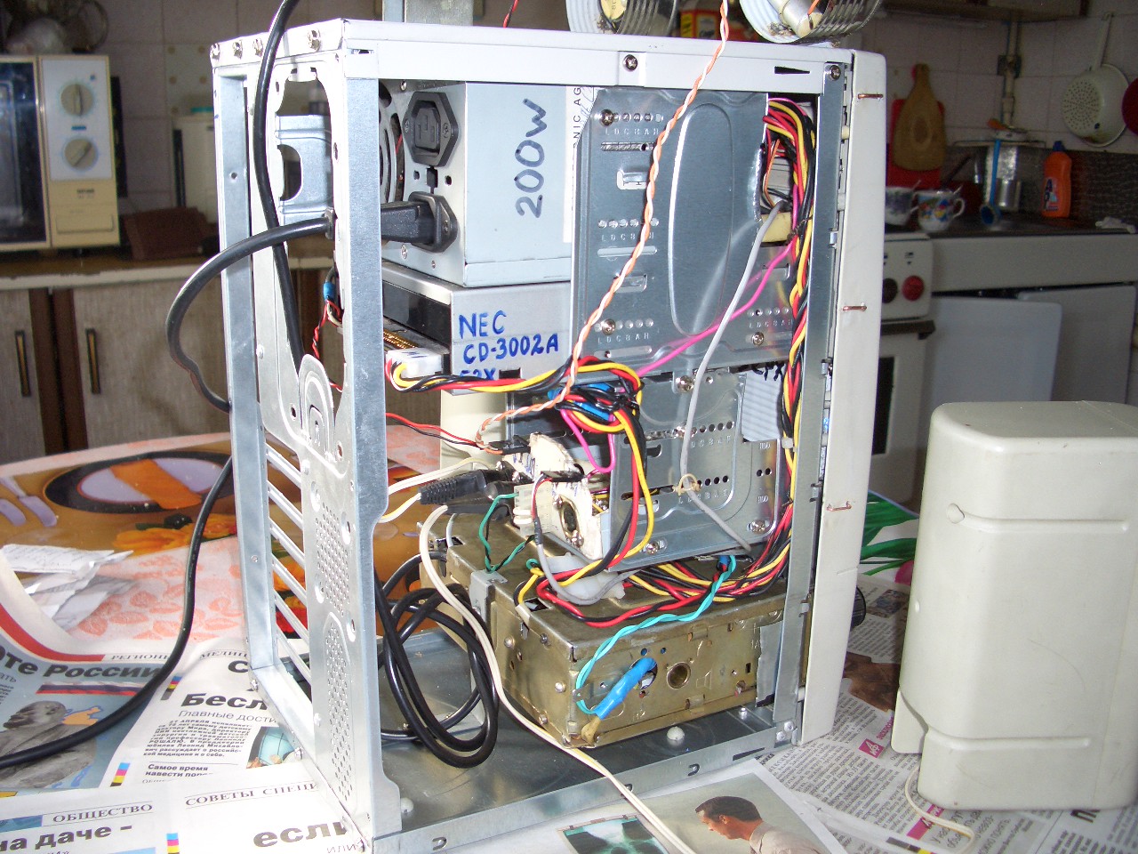

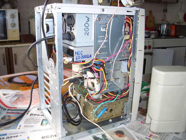

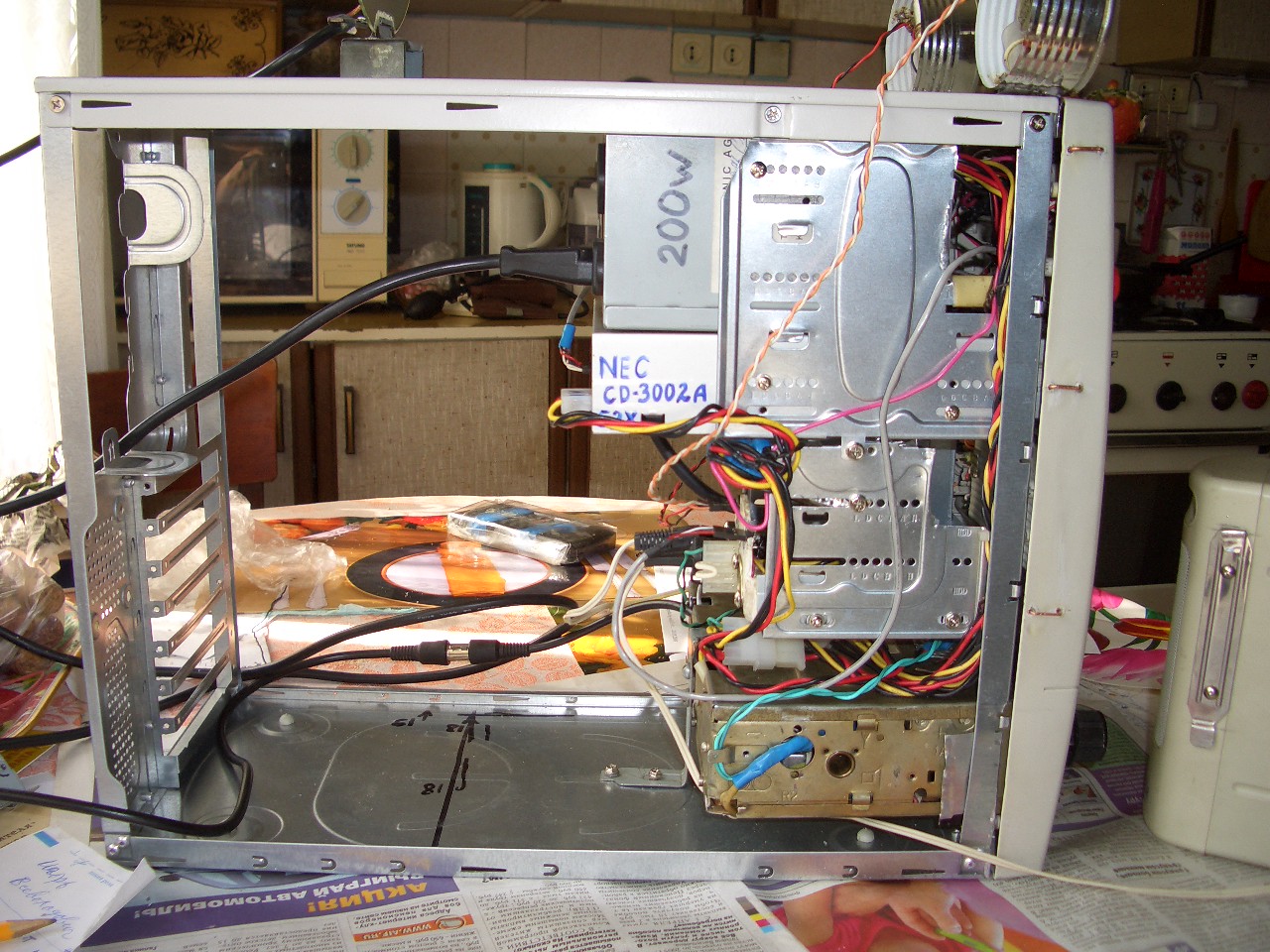

У меня скопилось некоторое количество старых компов РС это отличный набор деталей, использовать можно все.

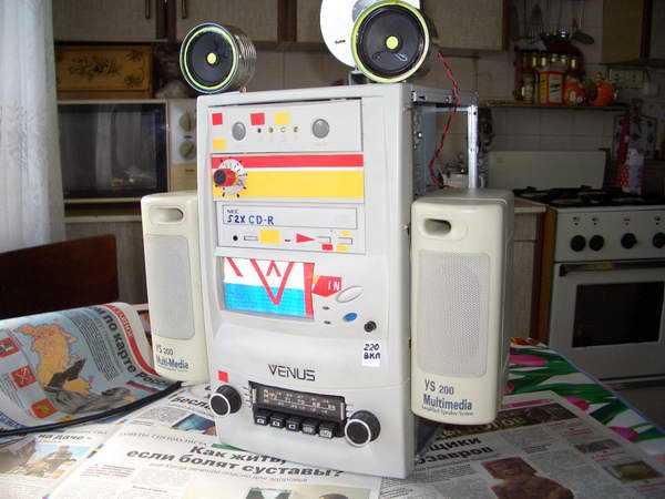

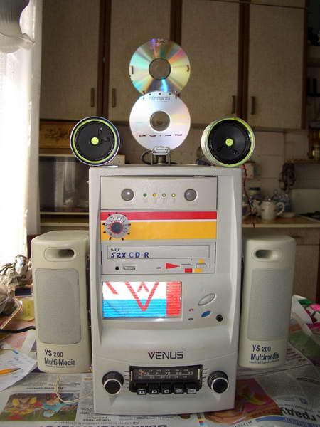

Это изделие я назвал Компприкол - сделал для дачи.
Все от компа - динамики ВЧ и НЧ, блок питания, СД,
приемник от старой Волги, корпус урезал ножницами.
Лучший СД NEC старый с двумя кнопками. Усилитель от приемника или лучше TDA1517 есть на старой плате GOLD-16 со всем обвесом.
Вместо трех дюймовки примитивная цветомузыка на мигающих светодиодах
