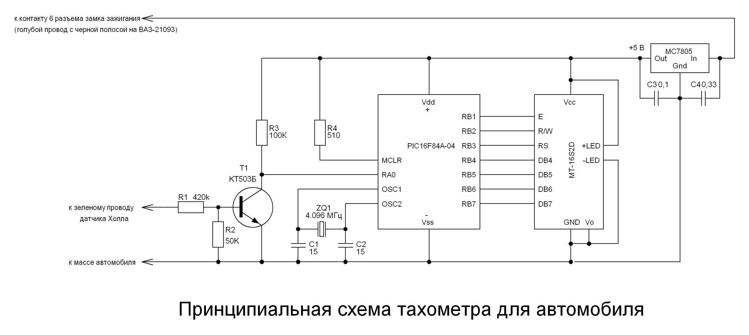

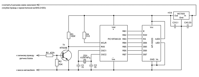

Предлагаю схему цифрового тахометра для карбюраторного автомобиля с бесконтактной системой зажигания на PIC16F84A
Принцип работы: Основан на измерении времени 50-ти импульсов с датчика распределителя (датчика Холла) . Далее делается перерасчет в об/мин и результат по 4-битной шине выводится на двухстрочный ЖКИ MT-16SD. Также на ЖКИ выводятся часы и минуты работы двигателя.
Точность тахометра: при 3000 об/мин + -0,75 об/мин, при 1000 +-0,1 об/мин , теоретически
Рис.1. Принципиальная схема устройства (Щелкните мышью для получения большого изображения)
