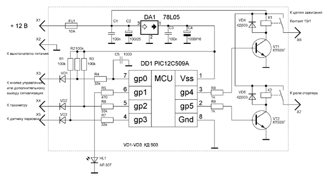

Аппарат работает следующим образом:
При включении происходит задержка на несколько секунд, чтобы все пришло в норму. При этом горит светодиод. После этого светодиод начинает мигать. В таком состоянии аппарат может находиться сколь угодно долго.
При однократном нажатии кнопки аппарат проверяет состояние ручника (д.б. нормально замкнут на 0) и тахометр(не должно быть импульсов), если все нормально, то включается зажигание, в течение 2 сек. идет проверка и включается стартер, который работает 6 сек; если нет, то следует переход на опрос кнопки.
Если частота оборотов превышает 200, то стартер выключается и двигатель работает 350 секунд. При этом идет постоянная проверка количества оборотов и состояние ручника. Т.е. если ручник опустить или обороты уйдут за пределы, то двигатель отключится.
Для того, чтобы поставить двигатель на автозапуск, необходимо держать кнопку нажатой и смотреть на мигание светодиода. Количество миганий означает интервал * 10 минут. При отпускании кнопки программа начинает считать интервал запуска и светодиод мигает каждую секунду. При запуске работает алгоритм, описанный выше.
Если двигатель не завелся с трех раз, то программа переходит в бесконечный цикл и светодиод часто мигает. Это сделано для того, чтобы не "засадить" аккумулятор.При сбое в работе программа прозводит сброс и начинает считать интервал заново.
КНОПКА ДЛЯ УПРАВЛЕНИЯ ДОЛЖНА БЫТЬ НОРМАЛЬНО ЗАМКНУТА НА "0".
ПРИ ПРОГРАММИРОВАНИИ ЛУЧШЕ ОТКЛЮЧИТЬ WDT!!!
Рис.1. Принципиальная схема устройства (Щелкните мышью для получения большого изображения)
