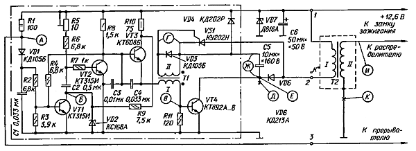

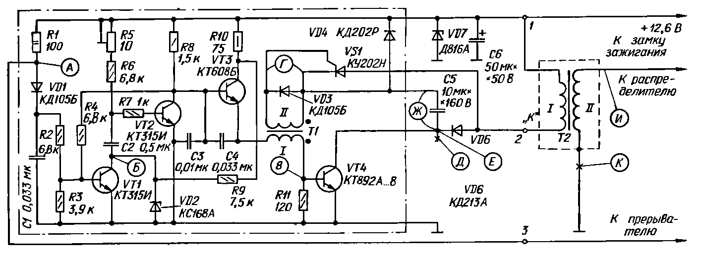

Принципиальная схема блока зажигания
Принципиальная схема блока зажигания показана выше. Устройство состоит нз узла запуска, собранного на транзисторе VТ1, формирователя запускающих импульсов на транзисторах VT2 и VТЗ, транзисторного ключа VТ4, тринисторного ключа VS1 и накопительного конденсатора С5.
Временные диаграммы (мгновенное значение)
Временные диаграммы (мгновенное значение) поясняют работу системы зажигания при частоте искрообразования 50 Гц, угле замкнутого состояния контактов прерывателя 55°, напряжении питания 14 В и длине искрового промежутка 7 мм. Диаграммы А, Б, В, Е, И сняты относительно общего провода, Г (показана в увеличенном масштабе времени) и Ж — относительно катода тринистора VS1; Д снята в разрыве цепи коллектора транзистора VT4; И — диаграмма напряжения на вторичной обмотке, снята с делителя напряжения, составленного из резисторов 10 МОм и 1кОм; для снятия диаграммы К — тока вторичной обмотки катушки зажигания — последовательно с искровым промежутком, со стороны общего провода, включали резистор сопротивлением 10 Ом, с которого сигнал подавали на осциллограф.
Предположим, что в исходном состоянии контакты прерывателя замкнуты, тогда конденсатор С1 узла запуска разряжен и транзистор VT1 закрыт. Транзистор VT2 открывается током, протекающим через резисторы R5—R7, a VT3 будет закрыт, так как напряжение на его базе будет близко к нулю. Формирующий конденсатор С2 через резисторы R10, R9, R7 и эмиттерный переход транзистора VT2 заряжен до напряжения около 5,3 В. Так как транзистор VT3 закрыт, то транзистор VT4 будет также закрыт. Ток через первичную обмотку катушки зажигания Т2 от бортовой сети автомобиля не протекает и накопительный конденсатор С5 разряжен.
При первом размыкании контактов прерывателя через цепь R1VD1 заряжается конденсатор С1 и открывается транзистор VT1. Напряжение конденсатора С2 оказывается приложенным через открытый транзистор VT1 с закрывающей полярности к эмиттерному переходу транзистора VT2 и поэтому он закрывается, а сам конденсатор начинает перезаряжаться от источника питания через резисторы R5 и R6. Пока разряжается конденсатор С2, транзисторы VT3— VT4 открыты. Время разрядки конденсатора С2 можно регулировать резистором R5. Через первичную обмотку катушки зажигания начинает протекать ток, и в ней накапливается электромагнитная энергия. Параметры этой обмотки должны быть такими, чтобы процесс накопления энергии закончился через 2...2.5 мс. Примерно такое же время необходимо, чтобы напряжение на конденсаторе С2 успело уменьшиться до напряжения, при котором открывается транзистор VT2. Из-за большого статического коэффициента передачи тока транзисторов VT2—VT4 транзисторный ключ VT4 в момент открывания транзистора VT2 резко закрывается, что приводит к прерыванию тока в первичной обмотке катушки зажигания. Во вторичной обмотке катушки зажигания через 2...2,5 мс возникает высоковольтный импульс, вызывающий искру в запальной свече. После уменьшения его напряжения до 1,2 кВ искровой разряд поддерживается некоторое время, которое зависит от параметров катушки зажигания и искрового промежутка.
В момент закрывания ключа VT4 возникает большая ЭДС самоиндукции в первичной обмотке Импульсом этой ЭДС через диоды VD6 и VD4 накопительный конденсатор С5 заряжается до напряжения примерно 105 В даже при замкнутой вторичной обмотке катушки зажигания.
После замыкания контактов прерывателя из-за разрядки конденсатора С1 через базовую цепь транзистора VT1 обеспечивается временная задержка (около 0.5 мс) закрывания этого транзистора, что защищает систему от дребезга контактов п р рывателя. Как только транзистор VT1 закроется, вновь заряжается формирующий конденсатор С2.
При втором и последующих размыканиях контактов прерывателя снова открываются транзисторы VT1, VT3 — VT4. Перепад напряжения, который формируют транзисторы VT2, VT3. открывает транзистор VT4. Во вторичной обмотке трансформатора T1 возникает импульс, который открывает тринистор VS1. Ранее заряженный накопительный конденсатор С5 разряжается через транзистор VT4, источник питания, первичную обмотку катушки зажигания и тринистор VS1. Во время разрядки накопительного конденсатора диод VD6 закрывается. Пропускание разрядного тока конденсатора по первичной обмотке катушки зажигания вызывает пробой искрового промежутка в свече зажигания, но теперь уже в момент размыкания контактов прерывателя.
После того, как разрядный ток накопительного конденсатора значительно уменьшится, триннстор VS1 закроется, через первичную обмотку катушки зажигания, открывшийся диод VD6, транзистор VT4 от бортовой сети потечет тек. Этот ток некоторое время поддерживает возникший искровой разряд. Одновременно с ним происходит накопление энергии в первичной обмотке катушки зажигания.
Когда через 2...2,5 мс будет прерван ток в первичной обмотке катушки зажигания, накопленная в ней энергия преобразуется в положительный импульс для повторного пробоя искрового промежутка и разряд поддерживается еще некоторое время. Одновременно после закрывания транзисторного ключа вновь заряжается накопительный конденсатор. Таким образом, длительность всего искрового разряда достигает 4,8 мс.
С повышением частоты искрообразования из-за уменьшения времени, отводимого на зарядку формирующего конденсатора С2, время, в течение которого открыт транзисторный ключ УТ5, уменьшается (при частоте более 120 Гц — до 1,7.-2 мс), что приводит к уменьшению длительности и энергии искрового разряда.
Защиту блока зажигания от помех со стороны бортовой сети автомобиля обеспечивают цепи VD7C6, СЗС4 и резистор R7. Кроме этого, во время формирования запускающих импульсов цепь обратной связи через резистор R4 удерживает транзистор VT1 открытым, что увеличивает помехозащищенность и четкость работы системы в момент размыкания контактов прерывателя.

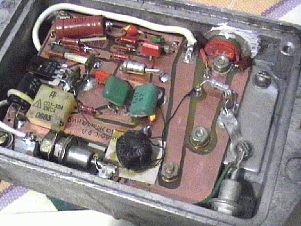

Чертеж печатной платы
Чертеж печатной платы, которая изготовлена из фольгированного стеклотекстолита толщиной 2 мм, показан на рисунке. Диод VD6 для улучшения его охлаждения установлен на дюралюминиевом уголке и изолирован слюдяной прокладкой. Соединительные проводники между коллектором транзистора VT4, диодом VD6 и зажимом 2 блока должны иметь минимальную длику и сечение не менее 0,75 мм2.
Разделительный трансформатор Т1 наматывают на кольцевом магнито проводе типоразмера К12Х6Х4 из феррита с магнитной проницаемостью 1000—2000. Можно применить магнитопровод другого типоразмера, например, K12X5X5,5 или из двух колец K10Х Х6Х4.5. Обмотки содержат по 70 витков провода ПЭЛШО 0,15. Наматывают их одновременно двумя проводами.
Конденсаторы С1, СЗ, С4 — К10-7В или КЛС; С2 — К73П-3; С5 — МБГО; Сб — К50-3, его можно заменить малогабаритным К52-2 емкостью 15 мкФ на номинальное напряжение 70 В. Диод КД202Р можно заменить на КД202М, КД202К, Д245А - на Д231А, Д232, Д246А; тринистор КУ202Н — на КУ202Л, КУ202И; стабилитрон КС168А — на КС168В, КС162А, КС156А; КС630А — на 2С930А. Транзисторы КТ315И можно заменить на КТ315В. КТ315Г, КТ503 с любым буквенным индексом; КТ608Б — на КТ608А, КТ815Б — КТ815Г; КТ805АМ — на КТ805БМ; 1Т813В — на 1Т813Б, 1Т806В, ГТ806В.

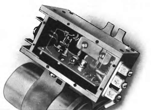

Общий вид блока (со снятой крышкой) и размещение деталей в нем показаны на рисунке.
