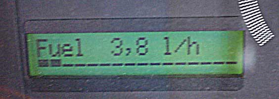

Рис.1. Фото индикатора со стороны контроллера hd44780
Измеритель состоит из блока индикации на 1-2-х рядном индикаторе с контроллером HD44780, блока клавиатуры и самого процессорного модуля. В качестве индикатора лучше применить двухрядный 2х16 знаков или полуторорядный, в котором второй ряд имеет матрицу символа 4х5 точек. Можно использовать и однорядный индикатор, но в этом случае не будет работать пиковый индикатор расхода, реализованный именно в втором ряду знакомест.

Рис.2. Фото индикатора работающего измерителя
