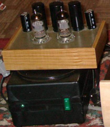

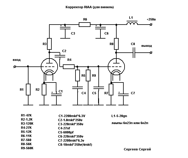

Представляю свою версию моего первого лампового корректора для винила
Принципиальная схема
Фотография
Будут вопросы, пожелания, предложения - пишите. Сергей serevgen (at) online.ru
