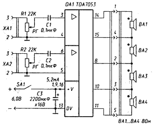

Стереоусилитель 2х1 Вт
На рис. 1 приведена принципиальная схема стереофонического усилителя с выходной мощностью до 1 Вт на канал, собранного на одной интегральной микросхеме TDA7053 производства фирмы Philips в корпусе DIP-16, а также двух переменных резисторов, двух керамических и одного оксидного конденсаторов. Особенностью усилителя является наличие в каждом канале не одной, а двух динамических головок сопротивлением по 8 Ом. Здесь возможно использование самых распространенных головок 1ГД-40 старого производства или подобных по конструкции головок с эллиптическим диффузором, например 2ГДШ-2-8. Другой особенностью усилителя является то, что его выходы нигде не соединены с общим проводом питания. Это характерно для мостовых усилителей мощности с бесконденсаторным выходом.
Рис. 1. Принципиальная схема стереофонического УМЗЧ на ИМС TDA7053 с регуляторами громкости
Интегральная микросхема рассчитана на работу при напряжении питания 3-15 В и токе покоя около 5 мА. Минимальное сопротивление нагрузки - 8 Ом.

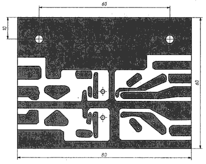

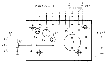

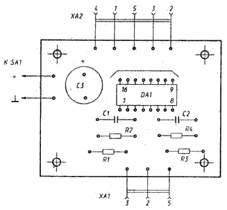

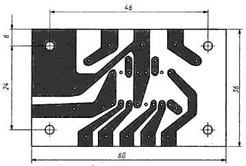

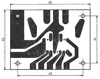

При повторении конструкций данных усилителей можно воспользоваться монтажными схемами и чертежами печатных плат, приведенными на рис. 3 и 4, а также рис. 5 и 6 соответственно.
Рис. 3. Монтажная схема УМЗЧ на ИМС TDA7053
Рис. 4. Печатная плата УМЗЧ на ИМС TDA7053
Рис. 5. Монтажная схема УМЗЧ на ИМС TDA7053 с нерегулируемыми входами
Рис. 6. Печатная плата УМЗЧ на ИМС TDA7053 с нерегулируемыми входами

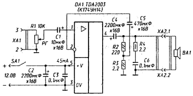

На рис. 7 дана принципиальная схема самого простого, надежного, экономичного и широко распространенного в промышленной аппаратуре усилителя мощности звуковой частоты на отечественной интегральной микросхеме К174УН14, имеющей десятки аналогов за рубежом, среди которых самым популярным является ТДА2003. Микросхема предназначена для работы при напряжении источника питания 8-18 В и сопротивлении нагрузки не менее 2 Ом. При этом достигается равномерное усиление сигнала в полосе частот 30 Гц - 20 кГц, а ток покоя составляет 40-60 мА. Чувствительность усилителя - около 50 мВ. Микросхема снабжена собственным теплоотводом, допускающим работу с выходной мощностью не более 2 Вт. Для получения большей мощности обязательно требуется установка дополнительного пластинчатого либо ребристого или игольчатого теплоотвода.
Рис. 7. Принципиальная схема УМЗЧ на ИМС TDA2003
Большое усиление микросхемы требует принятия определенных мер по повышению стабильности и устойчивости ее работы. Это достигается двумя способами. Во-первых, для предотвращения самовозбуждения на высоких и ультравысоких частотах громкоговоритель шунтируется последовательно соединенными низкоомным постоянным резистором R4 типа С1-4 и керамическим конденсатором С6. Во-вторых, коэффициент усиления во всей полосе воспроизводимых частот стабилизирован за счет наличия на выходе усилителя делителя напряжения сигнала 1:100 и подачей с него напряжения отрицательной обратной связи на инвертирующий вход усилителя. Через оксидный конденсатор большой емкости С4 громкоговоритель подключен к выходу усилителя через стандартный акустический разъем и своим одним выводом соединен с общим проводом питания, то есть заземлен.
Поскольку потребляемый ток быстро меняется в пределах от нескольких десятков миллиампер до ампера и более, конденсатор С2, шунтирующий по постоянному току источник питания, также имеет большую емкость (обычно не менее 2200 мкФ) и напряжение не менее 16 В при источнике 12 В или 25 В при источнике 15 В. Дополнительно источник питания шунтируется керамическим конденсатором СЗ во избежание возможного самовозбуждения на высоких частотах из-за паразитных обратных связей.

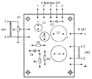

На рис. 8 и 9 приведены схема размещения навесных деталей на печатной плате, а также чертеж самой платы. Интегральная микросхема монтируется на дополнительном теплоотводе и соединяется с платой посредством тонких изолированных гибких проводов в тефлоновой, то есть фторопластовой изоляции. По возможности длина проводников должна быть минимальной. Обязательным условием нормальной работы усилителя является свободный доступ воздуха к его теплоотводу.
Рис. 8. Монтажная схема УМЗЧ на ИМС TDA2003

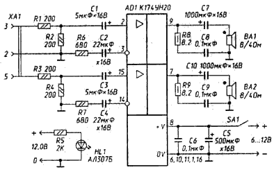

Стереофонический усилитель 2х4 Вт
На базе интегральной микросхемы К174УН14 отечественная промышленность выпускает стереофонический усилитель с выходной мощностью до 4 Вт на каждый канал. Особенностью данной микросхемы является то, что два одинаковых кремниевых кристалла, на которых она основана, помещены в общий корпус с небольшими металлическими теплоотводами. Специально для нее выпускается дополнительный игольчатый теплоотвод, способный обеспечивать нормальный тепловой режим работы обоих каналов усилителя при выходной мощности до 4 Вт на каждый канал. Внешне эта интегральная микросхема ничем не отличается от широко распространенных в любительской практике микросхем К174УН7 и К174УН9, но по своим возможностям превосходит их. Микросхема К174УН20 рассчитана на работу с источником питания напряжением до 12 В при токе покоя 65 мА и сопротивлении нагрузки 4 или 8 Ом. Равномерное усиление сигнала производится в полосе частот 50 Гц - 16 кГц, что вполне приемлемо для большинства любительских конструкций. Причем если выходная мощность на каждый канал не будет превышать 0,5-0,8 Вт, то можно обойтись без дополнительного теплоотвода, в противном случае он необходим. Если специального игольчатого теплоотвода приобрести не удастся, его можно заменить пластинчатым, например, из листового алюминия или меди толщиной 1,0-1,5 мм. Его площадь должна быть не менее 9-10 см2 для каждого металлического выступа с отверстием под винт. Теплоотвод можно оформить в виде уголка, что сэкономит место на плате.
Рис. 10. Схема стереофонического УМЗЧ на ИМС К174УН20
На рис. 10 приведена принципиальная схема стереофонического усилителя на основе микросхемы К174УН20. Он обеспечивает выходную мощность 4 Вт по каждому каналу при напряжении питания 12 В и сопротивлении нагрузки 4 Ом. При увеличении сопротивления нагрузки до 8 Ом в каждом канале выходная мощность уменьшается до 2,2 Вт на канал при том же напряжении питания.

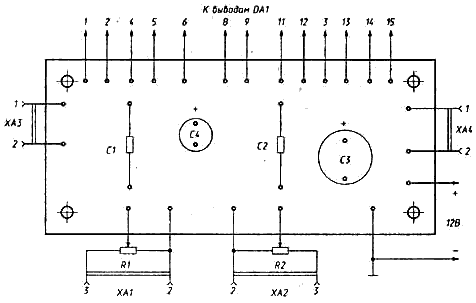

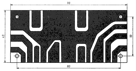

Особенностью схемы является отсутствие плавных регуляторов громкости, которые заменены делителями входного напряжения на двух резисторах R1, R2 и R3, R4 с коэффициентом деления 1:2. Это сделано с целью подключения к выходу карманного аудиоплейера входа данного усилителя. В таком случае монтаж на печатной плате может иметь вид, показанный на рис. 11 и 12. При необходимости усилитель разрешается снабдить светодиодным индикатором включения питания, что бывает весьма полезно при работе от автономного источника. Это легко сделать с помощью постоянного резистора R5 и светодиода HL1, подключенных к источнику питания после выключателя.
Рис. 11. Монтаж стереофонического УМЗЧ на ИМС К174УН20
Рис. 12. Печатная плата стереофонического УМЗЧ на ИМС К174УН20

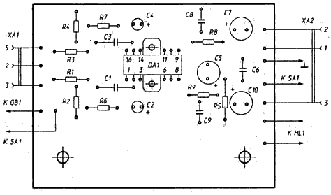

Расположение деталей на печатной плате показано на рис. 14 и 15. Усилитель нормально работает при изменении напряжения питания от 9 до 20 В и сопротивлении нагрузки каждого канала не менее 4 Ом. Источник питания должен обеспечивать ток до 3,5 А при напряжении 12В. Если он обеспечит ток до 3,5 А при напряжении 12 В, с громкоговорителями сопротивлением по 4 Ом можно получить по 10 Вт мощности с каждого канала. Если источник может дать не более 2 А при том же напряжении, следует применить громкоговорители сопротивлением 8 Ом. Тогда выходная мощность каждого канала составит 6 Вт.
Рис. 14. Монтажная схема стереофонического УМЗЧ на ИМС TDA7370
