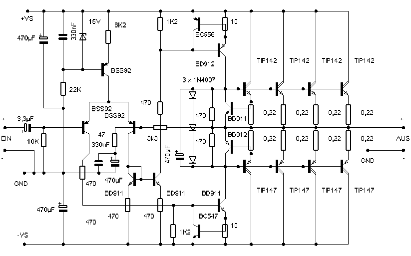

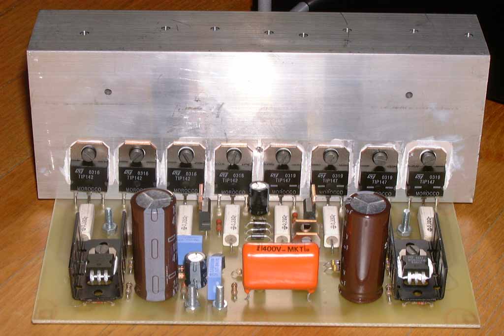

Предлагаю Вам интересную схему симметричного усилителя низких частот, найденную мною на немецком саите . По своим данным он мне сразу понравился, и я его собрал. Собраный из исправных деталий
и правильно по схеме усилитель работает сразу. У меня он работает при напряжении питания  2х42Вольт. Для продолжительной работы с большой мощностью необходимо все 3 диода  прикрепить как можно ближе к теплоотводу выходных транзисторов для тепловой компенсации. По описанию конструкторов усилитель может выдавать больше 400Вт музыкальной мощности  при питании 2 х 50 Вольт. Я думаю это не хило.
Фотографии этого усилителя можно посмотреть на странице Sym-Amp  там можно и оригинальный текст почитать,
если кто по немецки может, там ещё всякое другое можно посмотреть.
Краткие характеристики усилителя:
Мощность при 8Ом     -  145Вт   синус
При 4Ом    -   275Вт  синус
При напряжении питания +- 50В
Усилитель можно нагрузить и на 2Ом ,необходимо только заменить сопротивления 0,33Ом  на более мощные и понизить напряжение питания.

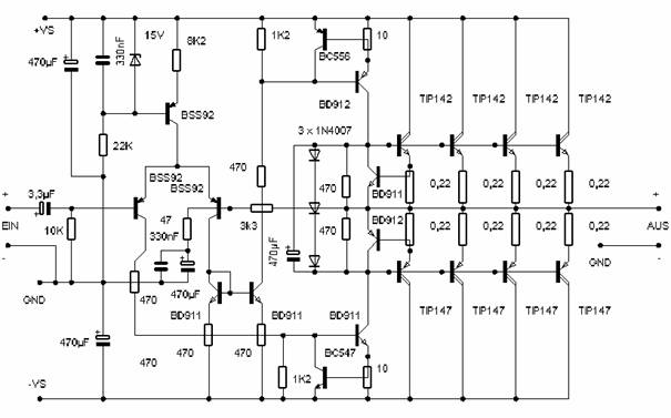

Принципиальная схема:

Транзисторы BSS92 я заменил на BC556,BC557.
Русские аналоги транзисторов я не знаю, поэтому напишу краткие данные:
Используемый в схеме Русский аналог
BC557 p-n-p, 50В, 0,1А , 0,5Вт , 150Мгц (КТ3107)
BC547 n-p-n, 50В, 0,1А , 0,5Вт , 300Мгц ( КТ3102)
BD911 n-p-n, 100В , 15А , 90Вт , >3Мгц ( KT 819ГМ )
BD912 p-n-p, 100В , 15А , 90Вт , >3Мгц  ( KT 818ГМ )
TIP142 Транзистор n-p-n Дарлингтон 100В 10A 125Вт SOT93 ( КТ 827 )
TIP147 Транзистор p-n-p Дарлингтон 100В 10A 125Вт SOT93 ( KT 825 )

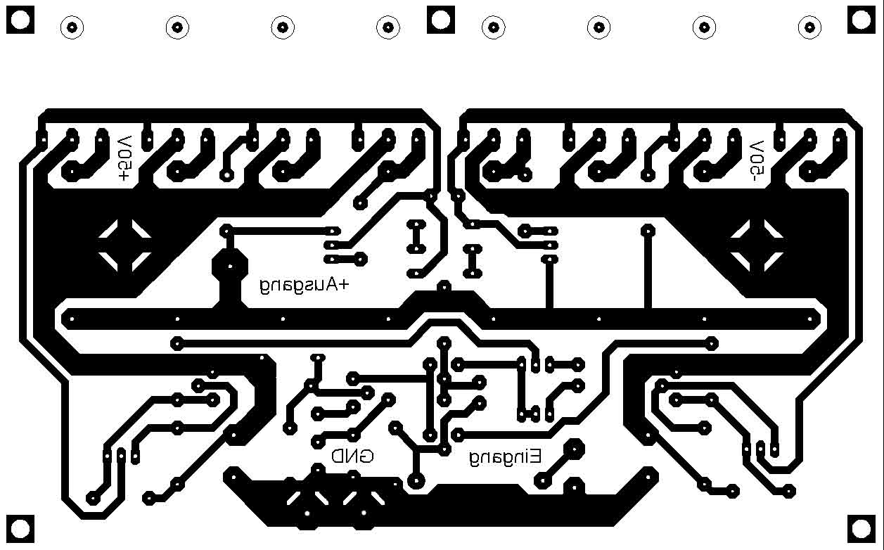

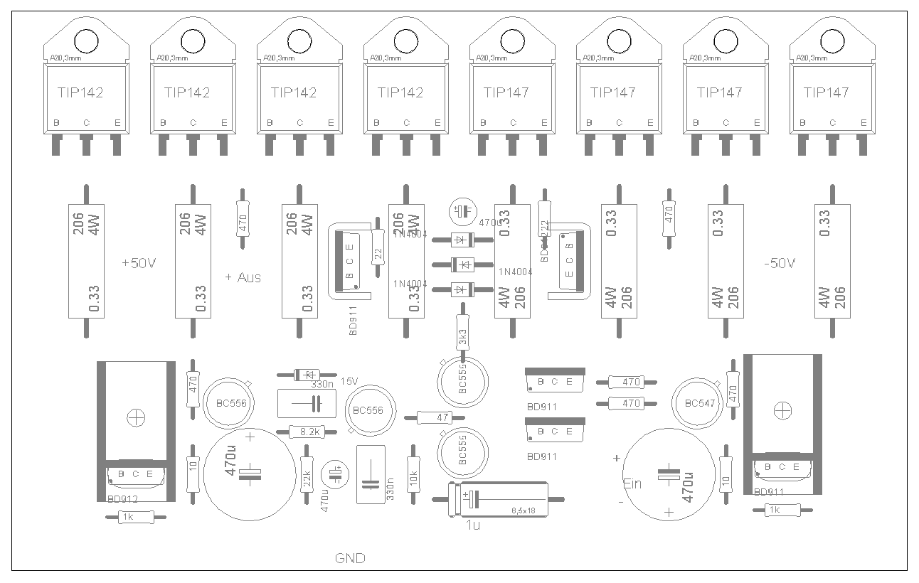

Печатная плата
Вид снизу
Вид снизу
Вид сверху
Вид сверху

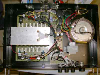

Питание:
Двухполярный источник питания с напряжением +- 25-50Вольт , в зависимости от необходимой мощности.Конденсаторы  примерно по 10000-20000мф на плечо. Диодный мост на  15-25А.Трансформатор  2х18 – 2х35В.
схема блока питания
Примерная схема блока питания
Внешний вид усилителя
