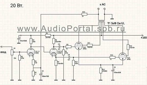

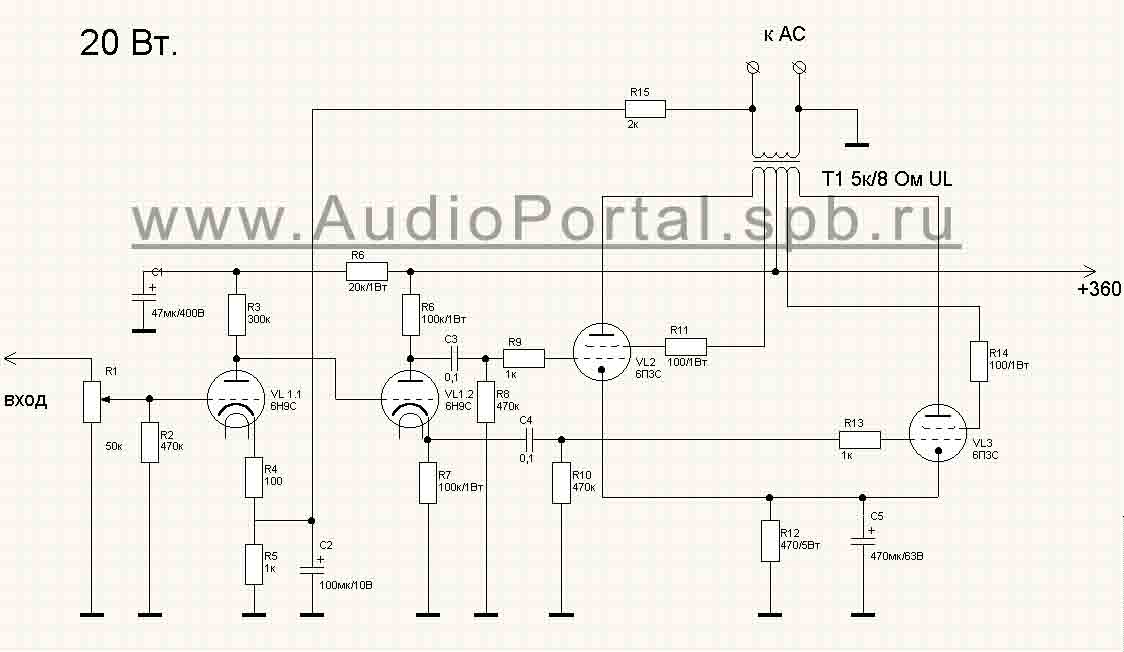

Ламповый усилитель (пуш-пульник) на 20 Ватт
DIM
http://www.audioportal.spb.ru/diy/a-e/push-pull-20wt/
Email - admin (at) audioportal.spb.ru
Характеристики:
  • Мощность: 20 Вт
  • Полоса частот (в оригинальной конструкции): 5-100.000 Гц
  • Уровень шума: -80 Дб
Комментарии:
  • потенциометр должен быть высокого качества, например Alps RK 18
  • резисторы желательно углеродистые
  • резисторы без обозначений - 0,5 Вт
  • резистор R15 подбирается на слух между "грязью" и отмороженностью
  • выходной трансформатор - любой подходящий мощностью 150-200 Ватт
  • электролитические конденсаторы - любые импортные
  • межкаскажные конденсаторы - AudinCap, в крайнем случае, К72 или ФТ
Описание и тех. характеристики ламп: 6Н9С , 6П3С
