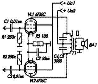

Выходные каскады усилителей выполнены по однотактной, двухтактной и реже бестрансформаторной схемам (рис. 1-3). В выходных каскадах часто применено параллельное включение ламп.
Рис.1 Рис.2 Рис.3
Блоки питания усилителей построены на кенотронах типа 5ЦЗС и 5Ц4М. Силовые трансформаторы помещены в отдельный экранированный отсек и развернуты к выходному трансформатору на 90°, что позволяет уменьшить паразитные электромагнитные наводки на выгодной каскад.

В табл. 1 приведены данные выходных трансформаторов для однотактных каскадов. Некоторые типы зарубежных электронных памп и аналогичных им отечественных приведены в табл.2.
Таблица 1.
Тип лампы R*, ом Данные выходного трансформатора
Сердечник Количество витков обмотки и марка провода
I II
Лучевой тетрод 6П1П 3 Ш16х16 2500
ПЭЛ 0,1
81
ПЭЛ 0,51
6П3С 3,4 Ш20х35 2500
ПЭЛ 0,15
48
ПЭЛ 0,8
6П6С 6,5 Ш20х20 2800
ПЭЛ 0,2
72
ПЭЛ 0,64
Пентод 6П14П 4 УШ16х32
сборка встык
2800
ПЭЛ 0,18
100
ПЭЛ 0,59
6П9 3 Сечение сердечника 4 см2 3800
ПЭЛ 0,12
82
ПЭЛ 0,59
* - Общее сопротивление включенных громкоговорителей
