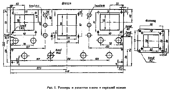

Усилитель и блок питания смонтированы на общем шасси, представляющем собой Г-образную панель. При желании блок питания усилителя можно смонтировать на отдельном шасси, что позволит сократить размеры и вес усилителя, а также упростить его наладку в связи с устранением непосредственных наводок от поля рассеивания силового трансформатора на детали и цепи усилителя.
Разметка и размеры шасси и передней панели приведены на рис. 5.
Размеры окон для крепления выходных трансформаторов даны для сердечников типа УШ 60X25. Сердечники с такими размерами окна следует применять в усилителе с выходной мощностью более 10 вт. В описываемом усилителе применены сердечники типа УШ 50Х Х20, для крепления которых используется фланец. Все детали усилителя и блока питания, кроме выходных трансформаторов и дросселей фильтра выпрямителя, фабричные, имеющиеся в продаже.

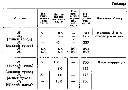

Налаживание усилителя надо начинать с установки режимов питания ламп, приведенных в таблице. Напряжения на анодах и катодах усилительных ламп замеряются с помощью авометра (ТТ-1, ТТ-3, АВО-5, Ц-51 или другими соответствующими этому классу приборами).
Прибор подключается между минусовым (заземленным) проводом и точкой, где необходимо замерить напряжение. На анодах и экранных сетках напряжения могут быть на 15—20% ниже от указанных в таблице, что мало сказывается на работе усилителя. Напряжения, большие указанных в таблице, подавать не следует. На катодах ламп напряжения должны соответствовать величинам, приведенным в таблице, или иметь незначительные отклонения.
После установки режима необходимо произвести балансировку анодных токов ламп оконечных каскадов, для чего авометр следует подключить между анодами ламп 6П14П (предварительно установив его шкалу на 5—10 в) и с помощью переменных резисторов R29, R30 добиваться минимального показания прибора. Если при этом приходится значительно изменять величину какого-либо из резисторов R29, R30, то необходимо заменить лампу 6П14П в этой цепи, где значительно изменилось сопротивление.

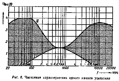

На рис. 8 приведена частотная характеристика одного канала усилителя. Глубина регулировки тембра и громкости усилителей достигает 16—20 дб в зависимости от усиливаемых частот (штриховкой показаны пределы регулировки) .

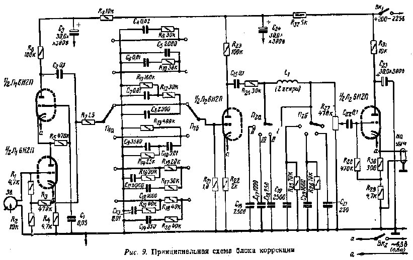

Принципиальная схема блока коррекции частотных характеристик для звукоснимателя показана на рис. 9. Первый каскад блока выполнен по каскодной схеме на лампе 6Н2П (Л1). Переключатель П1 служит для подбора частотной характеристики в зависимости от типа проигрываемых граммпластинок.
Шелкните мышкой для получения большего изображения.
Переключателем П2 можно сужать и расширять полосу пропускания верхних частот блока коррекции в соответствии с качеством применяемых граммзаписей. В зависимости от положения этого переключателя полоса пропускания устанавливается в пределах от 5 до 13 кгц.
В положении 1 полоса пропускания не ограничивается. С целью уменьшения уровня различных наводок и лучшего согласования блока коррекции со входом усилителя, на выходе последнего применен катодный повторитель. Уровень усиления устанавливается переменным резистором R27 при наладке блока.
Питание блока осуществляется от того же устройства, с которым блок предполагается использовать (усилитель, низкочастотная часть радиоприемника, телевизора, магнитофона). Конструктивно блок коррекции оформлен совместно с панелью проигрывателя граммзаписей. В качестве звукоснимателя применена универсальная головка, которая позволяет проигрывать как обычные, так и стереофонические граммзаписи. При проигрывании стереофонических записей блок коррекции отключается.
Катушка индуктивности L1 фильтра верхних частот намотана в карбонильном сердечнике типа СБ-5 (провод ПЭВ 0,07 до заполнения каркаса). При монтаже блока коррекции необходимо соблюдать те же правила, что и при монтаже стереоусилителя. Налаживание блока сводится к установке режима ламп, который приводится в таблице. Правильно смонтированный блок начинает работать без наладки.

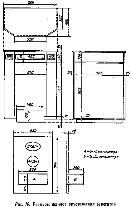

Громкоговорители левого и правого каналов стереоусилителя смонтированы в виде отдельных акустических агрегатов. В низкочастотной части агрегатов применены акустические фазовые инверторы, представляющие собой резонаторы Гельмгольца с рабочим объемом около 0,3 м3
Высокочастотные громкоговорители выделены в отдельные секции, находящиеся в верхней части агрегатов.
Ящики агрегатов изготовлены из столярной плиты толщиной 25 мм (боковые стенки) и фанеры толщиной 10 мм (верхняя крышка, перегородка высокочастотной части и дно). Акустические экраны для низкочастотных громкоговорителей изготовлены из столярной плиты толщиной 25 мм, а трубы резонаторов из фанеры толщиной 10 мм. Размеры ящиков акустических агрегатов указаны на рис. 10. Изнутри ящики проклеивают войлоком, поролоном, губчатой резиной или рубероидом. Можно также для внутренней обивки ящиков применить стеганую вату, которая крепится к стенкам ящиков с помощью реек.
В случае применения иных типов низкочастотных громкоговорителей, рабочий объем ящиков акустических агрегатов можно подсчитать по формуле
где V — объем, см3;
f0 — резонансная частота корпуса агрегата, гц;
S — площадь окна резонатора, см2;
I — длина трубы резонатора, см.
Площадь окна берется равной площади диффузора низкочастотного громкоговорителя. Если применяется несколько низкочастотных громкоговорителей, то площадь окна будет равна сумме площадей излучающей поверхности громкоговорителей (диффузоров).
Резонансная частота ящика берется равной резонансной частоте низкочастотного громкоговорителя.
Если применяется несколько громкоговорителей, f0 определяется как квадратный корень произведения f1*f2, где f1 и f2 -резонансные частоты громкоговорителей.
Для изменения резонансных свойств ящика агрегата полезно сделать трубу резонатора раздвижной. Окончательная наладка установки для высококачественного воспроизведения звука производится с помощью тестзаписей ГОСТ 5289-61 и 33С6961-197.
