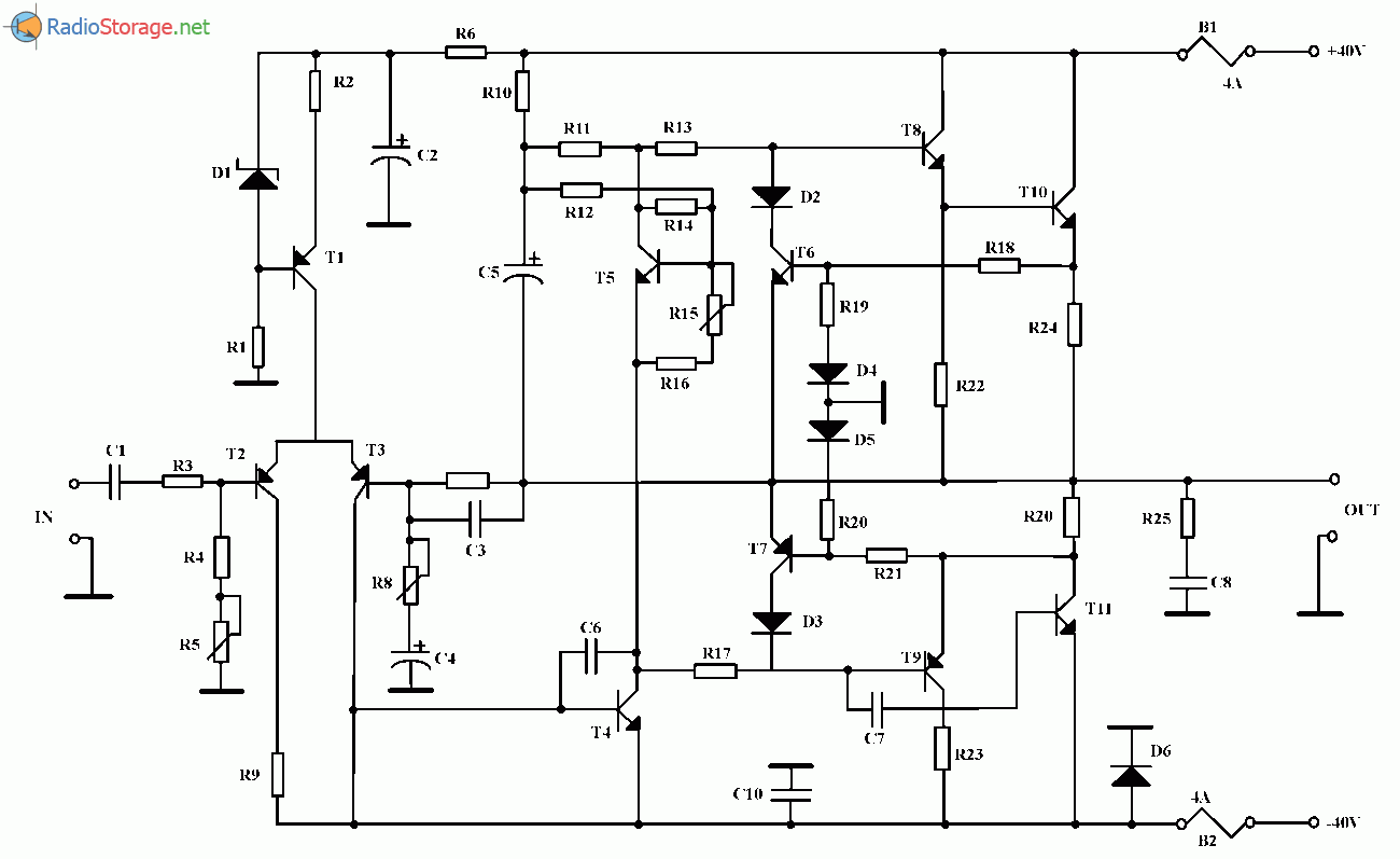

Высококачественный усилитель мощности на 11 транзисторах (100 Вт)
Усилитель предназначен для озвучивания залов средних размеров. При дополнении его предусилителем соответствующей чувствительности, оборудованным регулятором тембра, может работать с электрической гитарой, органом или магнитофоном.
Основные характеристики:
- диапазон усиливаемых частот 20 Гц-20 кГц;
- коэффициент гармоник не более 0,2%;
- входное сопротивление 15 кОм.
Усилитель приспособлен для работы с группой динамиков с сопротивлением 4 Ом. Во время включения усилителя его выход следует нагрузить комплектом резисторов большой мощности. Перед выключением питания монтажные потенциометры R5 и R8 нужно установить в среднее положение, а потенциометр R15 - на самую малую величину сопротивления.
После включения питания вместо предохранителя В1 следует включить миллиамперметр. Потенциометром R15 установить ток покоя усилителя 100 мА. Затем подключить вольтметр постоянного напряжения к выходу усилителя и потенциометром R5 установить 0 В (+/-50 мВ).
Монтажный потенциометр R8 служит для регулирования обратной связи и влияет на чувствительность усилителя. Во время регулировки следует контролировать температуру выходных транзисторов. Значительный ее рост свидетельствует о возбуждении усилителя.
В этом случае следует подобрать емкости конденсаторов С3, С6, С7. Удобнее всего это сделать, наблюдая выходной процесс на осциллографе. Транзисторы Т8 и T9 следует оборудовать небольшими радиаторами площадью в несколько квадратных сантиметров.

Радиаторы транзисторов Т10 и Т11 должны обеспечить соответствующее охлаждение при теряемой мощности 40 Вт. Усилитель оборудован защитой от короткого замыкания с транзисторами Т6 и Т7.
Он начинает работать, когда сопротивление нагрузки понизится до 2 Ом. Трансформатор, питающий схему, должен иметь мощность ~200 Вт и обеспечивать напряжение на вторичной обмотке 2 х 28 В.
