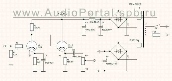

Универсальный предварительный усилитель на двух 6Н1П
Алексей
http://audioportal.spb.ru/diy/a-e/pred-universal/
Email - admin (at) audioportal.spb.ru
Характеристики:
  • Коэффициент усиления: 20
  • Полоса частот: 5 - 150.000 Гц
Комментарии:
  • Все резисторы без номиналов - 0.5 Вт.
  • Конденсатор 10 мк - качеством повыше.
  • Регулятор громкости - хорошего качества.
  • Трансформатор питания - любой, подходящий.
  • Качество звучания - полностью зависит от примененных деталей
