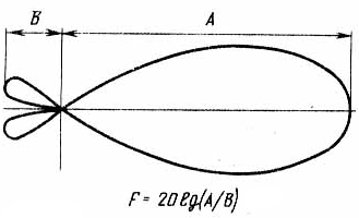

В многоэлементных направленных антеннах отношение излучения "вперед-назад" не превышает, как правило, 23…25 дБ в лучшей точке диапазона. Значение этого параметра при перестройке по диапазону лежит в пределах 12…20 дБ.

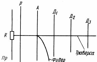

Для улучшения соотношения излучения "вперед-назад" G8SEQ предлагает в многоэлементной антенне использовать дополнительный поглощающий рефлектор – ПР ( рис.1 ). Таким путем ему удалось в 13-элементной УКВ антенне получить соотношение "вперед-назад", достигающее 75 дБ!
Суть предложения состоит в том, что на расстоянии около 0,23 длины волны позади рефлектора размещают дополнительный рефлектор ( по длине равный активному элементу ), в середине которого включен безиндукционный резистор сопротивлением около 10 Ом. Этот рефлектор поглощает часть электромагнитной энергии, не отраженной основным рефлектором. Результирующая диаграмма направленности при наличии поглощающего рефлектора показана на рис.2.
