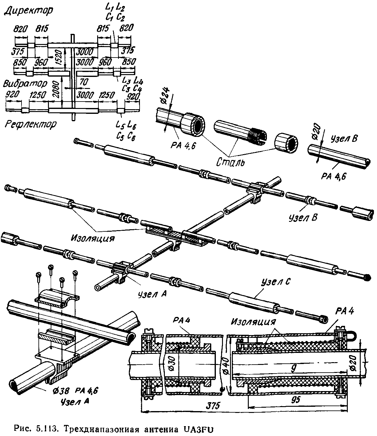

В условиях сильных взаимных помех добиться уверенной связи, используя обычные ненаправленные антенны, бывает не просто даже при мощности передатчика 200 Вт. Поэтому на диапазонах 14, 21 и 28 Мгц коротковолновики стремятся применять направленные антенны. Самыми распространенными направленными антеннами являтся двойные и тройные квадраты, а также антенны типа "волновой канал". Антенна типа "квадрат" конструктивно несложна, сравнительно легко настраивается. Однако при работе на нескольких диапазонах усложняется питание активных рамок; если все рамки соединены паралелльно, то не полностью реализуется усиление антенны; при подключении кабеля через реле многое зависит от надежности работы и сопротивления его контактов; питание каждой рамки индивидуальным кабелем тоже не всегда приемлемо. Как показал опыт, антенны типа "двойной квадрат" не обладают достаточной механической прочностью при воздействии сильных ветровых нагрузок. Антенны типа "волновой канал" конструктивно просты и механически прочны, но, как правило, хорошо работают только в пределах одного любительского диапазона. Правда, известны конструкции таких антенн для работы на двух или трех любительских диапазонах (например, G4ZU и W3DZZ), но они сложны в изготовлении и настройке. Видимо, поэтому россйиские коротковолновики практически их не применяют. В данной статье приводится описание конструкции сравнительно несложной в изготовлении трехдиапазонной антенны типа "волновой канал" для работы на 14, 21 и 28 МГц. Внешний вид антенны показан на рисунке: Рис. 1. Чертеж и внешний вид антенны Ее электрическая схема приведена на рис. 2. В элементы антенны включены резонансные согласующие контуры, так называемые «фильтры-пробки». Каждый фильтр состоит из катушки индуктивности и конденсатора, в качестве обкладок которого используются трубки элементов антенны, вставленные одна в другую. Антенна симметрична относительно продольной оси - элементы и фильтры правой и левой (по схеме) половин совершенно идентичны. В связи с этим они имеют одинаковые обозначения и в дальнейшем под регулировкой, например, индуктивности катушки L1 следует понимать регулировку индуктивности этих катушек в обеих половинах директора. Рис. 2. Электрическая схема антенны На диапазоне 28 МГц основную роль в работе антенны играют отрезки элементов а1, а2, а3. Индуктивности катушек L1, L2, L3 и емкости конденсаторов С1, C2, C3 выбраны таким образом, чтобы обесиечить настройку контуров на резонансные частота, которые соответствуют рабочим частотам каждого элемента (см. табл. 1), Кроме того, реактивное сопротивление контура должно электрически удлинять элементы до резонансной длины на диапазоне 21 МГц. Ввиду большого сопротивления контуров на резонансных частотах отрезки в и е на настройку в диапазоне 28 МГц не влияют. На диапазоне 21 МГц работают участки а и в. Диаграмма направленности на диапазоне 14 МГц формируется всеми элементами. Катушки и конденсаторы фильтров электрически удлиняют элементы антенны до необходимых размеров. Таблица 1.

Конструктивное выполнение антенны
Элементы антенны (вибратор, директор и рефлектор), а также несущая траверса изготовлены из тонкостенных дюралевых труб марки Д-16Т: траверса — из труб диаметром 38 мм с толщиной стенки 1.5 мм, элементы — из труб диаметрами 24 и 20 мм с толщиной стенки 0,5 мм. Особенное вииманно необходимо обратить на изготовление узла фильтров (узел В), так как от применяемых материалов и аккуратности сборки во многом зависит качество работы антенны.
Следует иметь в виду, что на антенну будут воздействовать различные факторы, вызывающие коррозию, поэтому к выбору металлов необходимо подходить продуманно, иначе не исключена возможность нарушения электрических контактов. Например, если к вибратору, который изготовлен из алюминия, подсоединить голый медный провод от симметрирующего устройства, то такое соединенно вызовет сильную коррозию, вследстнии чего со временем нарушится электрический контакт. Поэтому контактный лепесток целесообразно вынолнить из луженой или кадмированной меди. Рекомендации по выбору контактирующих материалов приведены в табл. 2.

Симметрирующее устройство необходимо поместить в коробку (из металла или изоляционного материала) для защиты от воздействия влаги. На нижней части внешней трубки узла фильтров следует сделать отверстия диаметром 1—1,5 мм для удаления образующейся при конденсации влаги. Концы антенны под действием собственного веса могут сильно прогибаться, поэтому следует укрепить их оттяжками из тонкого капронового шнура.
Детали антенны показаны на рис. 4. Для удобства сборки и регулировки элементов антенны применены телескопические зажимные цанги. После сборки и и регулировки антенны цанги зажимают накидной гайкой, жестко фиксируя выбранное положение. Цанговые зажимы также применены для крепления и создания электрического контакта катушек фильтров с трубками элемента.
Трубки элементов необходимо укреплять на штанге, подложив снизу вкладыши с полукруглыми вырезами для избежания прогиба трубок в месте зажима. Для крепления узлов антенны целесообразно применять крепежные болты диаметром не меньше 6 мм.
При сборке узла фильтров следует помнить, о том, что на зажимах контуров при работе на передачу развиваются высокие напряжения, поэтому нужно обратить вниманио на наличие достаточных зазоров между выводами катушек и трубками. При расстояниях в зазоре менее 2,5 мм возможен электрический пробой и выход антенны из строя. После окончательной регулировки антенны витки катушек и особенно места выводов желательно закрепить полистрироловым лаком.
Рис. 4. Детали антенны: 1 — кронштейшн (дюралюминий Д-16Т), 3 шт; 2 — вкладыш (дюралюминий Д-16Т), 2 шт; 3 — крышка прижимная (алюминий АМГ), 2 шт; 4 — цанга (латунь ЛС59-1), 6 шт; 5 — втулка (дюралюминий Д-1РТ), 6 шт.; 6— гайка (дюралюминий Д-16Т), 6 шт; 7 - - каркас катушки (фторопласт), по 6шт; 8 — цанга (дюралюминий Д-16Т), 12 шт; 9 — балка (алюминий АМГ), 1 шт.; 10 — опорный изолятор (фарфор, полистирол), 4 шт; 11 — корпус симметрирующего устройства (алюминий АМГ), 1 шт.
Трубки активного элемента укрепляют на изоляторах, которые, в свою очередь, устанавливают на прямоугольной балке, изготовленной из алюминиевой полосы толщиной 2 .мл, согнутой и сваренной в углах. Симметрирующее устройство располагают па этой балке между трубками вибратора. Втрубки вводят контактные втулки, которые закрепляют винтами. Металлический корпус симметрирующего устройства соединяют с оплеткой кабеля и несколькими толстыми проводниками подключают к траверсе.
Во избежание попадания воды внутрь фильтров, на концы элементов антенны, а также на узел фильтров с обоих концов надевают предохранительные колпачки из фторопласта.
