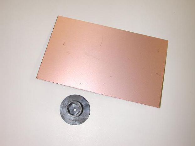

  1. Для отражателя подойдёт кусок фольгированного текстолита, гетинакса или просто жести. Размеры рефлектора не очень критичны и при необходимости могут быть немного уменьшены.

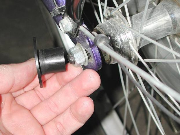

  2. В качестве держателя двойного квадрата подойдёт пластмасствая крышечка от напитков.

Для начала нужен пластмассовый держатель, мы возмём защитный колпачёк от велосипеда, но подойдёт так же колпачёк от тюбика с зубной пастой и т.д.

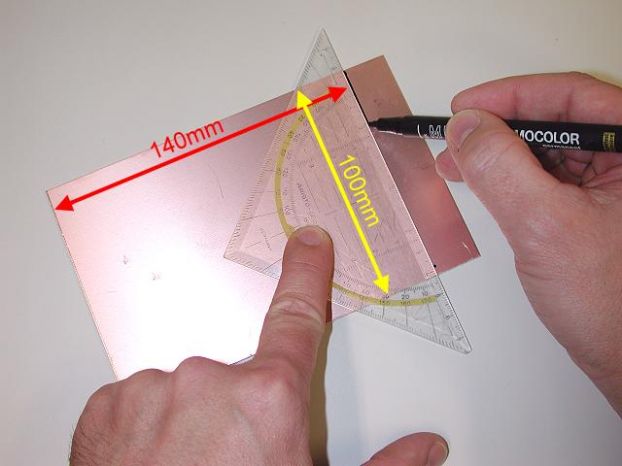

Нужен так же отражатель (для удобства обработки лучше взять фольгированный стеклотекстолит), плата размером 10 х 14 см и кусок медного провода диаметром 2,5 mm2 или 4 mm2
Антенна - Bi-Quad W-LAN. Сделай сам.

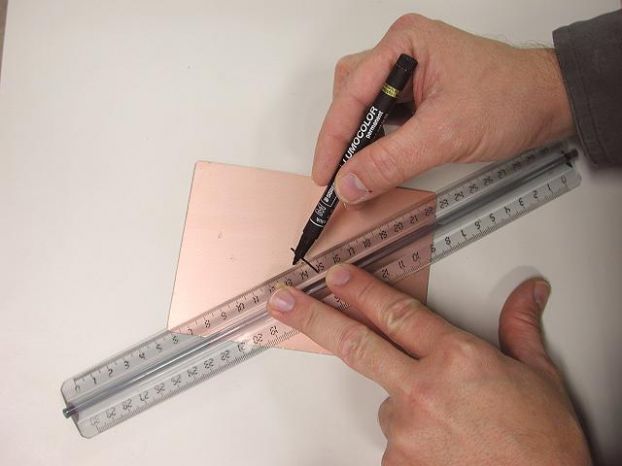

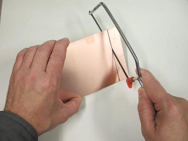

Делаем отражатель, 10 х 14 см. Размер не критичен и при необходимости может быть немного уменьшен.
Отрежьте лишнее.
Отрежьте лишнее

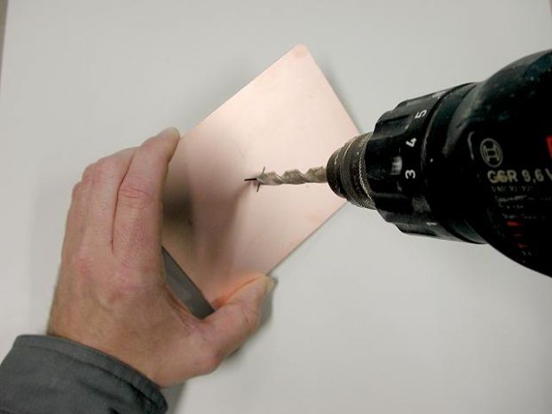

Найдите середину.
Найдите середину.

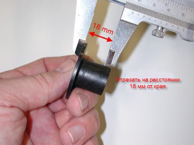

Просверлите отверстие диаметром на пару миллиметров больше диаметра кабеля, чтобы позже можно было клеевым пистолетом закрепить держатель.

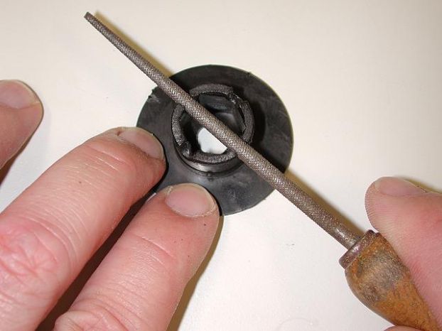

Обрежьте держатель на высоту 18 мм
Круглым надфилем (или чем-нибудь подходящим) сделайте пропилы так, чтобы расстояние между отражателем и квадратами было примерно 15 мм.

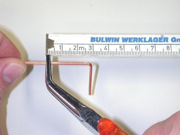

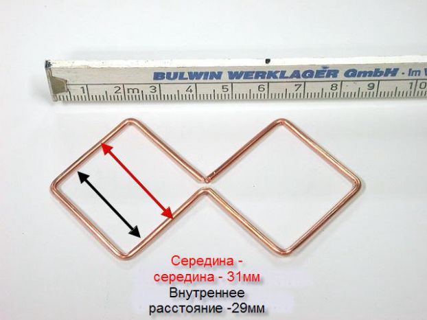

Квадраты можно сделать из куска медного провода диаметром 2,5mm2 или 4mm2. Потребуется примерно 25 см.

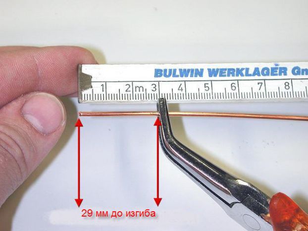

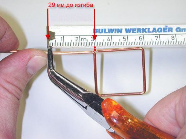

Квадраты согнуть так, чтобы расстояние от середины до середины провода было 30 -31 мм. Приведён пример гибки провода 2,5mm2.
Продолжайте сгибать строго по размеру.
Антенна - Bi-Quad W-LAN Wi-Fi 2,4 ГГц. Сделай сам
У вас получились вот такие "очки". Проверьте ещё раз размеры.

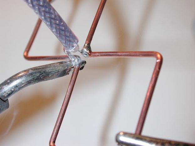

Спаяйте концы провода и залудите место будущего крепления коаксиального кабеля.
Припаяйте кабель.
Припаяйте кабель.

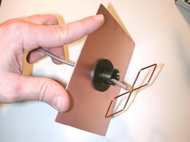

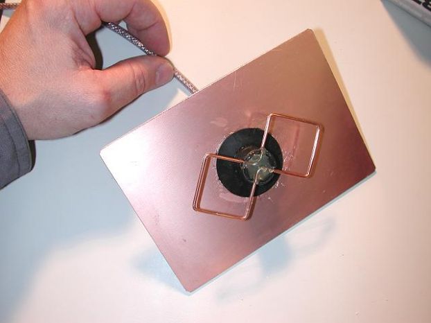

Приклейте сначала держатель, с помощью клеевого пистолета или какого-нибудь суперклея. Затем просуньте кабель с "очками".
Теперь с помощью клеевого пистолета закрепите квадраты. При желании медные части можно покрыть защитным лаком, чтобы они не окислились и хорошо смотрелись.

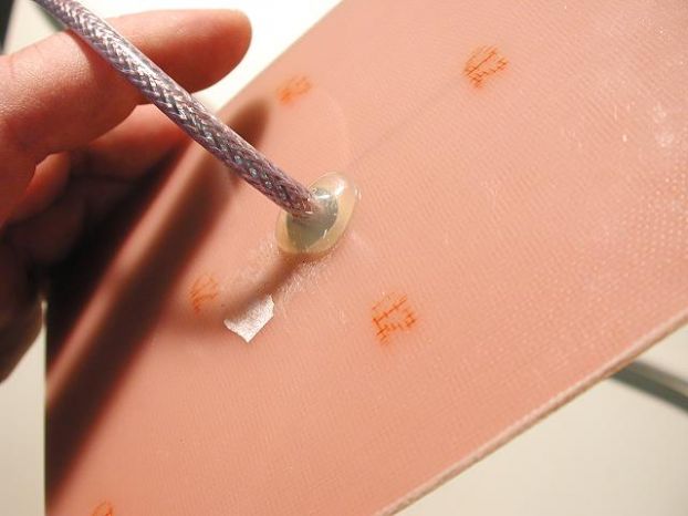

Клеевым пистолетом закрепите кабель на выходе.
