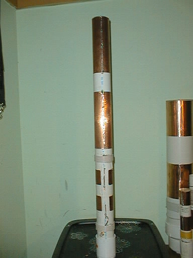

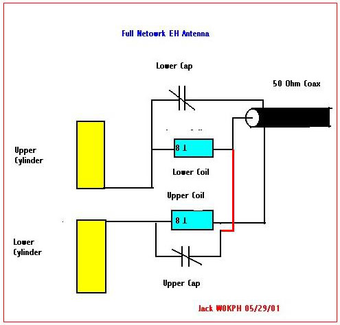

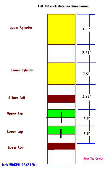

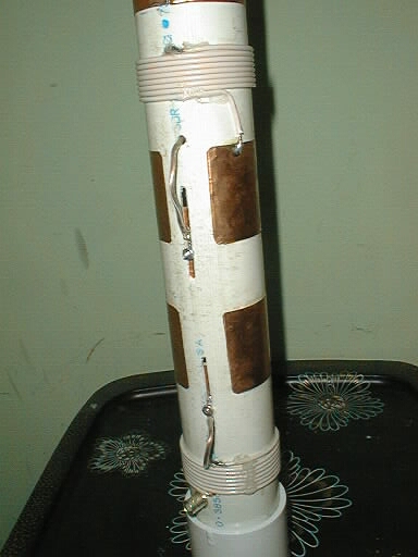

Размеры антенны приведены для диапазона 20 м. Проект этой антенны был выполнен Стивом IK5IIR. Антенна немного отличается от аналогичных тем, что имеет два цилиндра и две переменных емкости. Я настраивал эти антенны без суеты и без изящества во внешнем исполнении, но это не главное.
Схема подключения антенны
Чертеж размещения цилиндров антенны
Внешний вид антенны
Схему и фото прислал Владимир Самодеянко RU3AG, e-mail ru3ag (at) mail.ru
