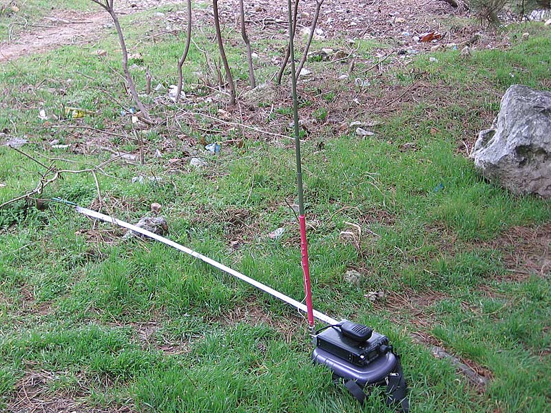

Поискав в Интернете портативную антенну для своего FT-817-го, натолкнулся на импортную антенну АТХ-1080 (80-10 метров). К сожалению, стоимость не совсем меня удовлетворила – более 100 евро.
На фотографии антенна выглядела не плохо: вес, размеры. Это было то, что надо, но дорого. Решил попробовать изготовить такую же. К сожалению, добиться работы на 80-метровом диапазоне не удалось. После изготовления антенны вот что у меня получилось:
Портативно-полевая антенна UU9JEW
Длина пластиковой трубки – 380мм, диаметр 12мм (что было).
Намотка виток к витку, длина– 250мм, провод ПЭЛ – 0,8мм (что было).
Количество витков Расстояние между контактами
1-2 –135w 1-2 –140мм
2-3 –  43w 2-3 – 50мм
3-4 –  27w 3-4 – 30мм
4-5 –  15w 4-5 – 20мм
5-6 –  14w 5-6 – 20мм
Снизу пластиковой трубки укреплён угловой PL- разъём, а сверху короткий пруток с резьбой для накручивания телескопической антенны от телевизора. Телескопическая антенна длиной 1100мм (11 коленьев). В трубку вплавлены однополюсные контакты (мама), счёт от разъёма. Сама антенна обтянута термоусадочной трубкой. В процессе настройки антенны перемыкаются перемычкой, в зависимости от диапазона.
По замерам минимума КСВ получилась такая таблица:
МГц
7
10
14
18
21
24
27
28
Количество выдвинутых коленьев телеск. ант.
9,5
9
9
11
9
11
11
8
Закороченные контакты
3-6
1-2
1-3
1-4
1-4
1-5
1-5
1-5
Длина противовеса (м)
7,8
4,8
3,0
3,0
2,5
2,5
2,5
2,5
При повторении данной антенны возможно у Вас получиться немного другие данные. Данная антенна была проверена в помещении (местные связи на 27 МГц) и на крыше 5 этажного дома.
При первой же проверке и 2,5 ваттах 9-ый район России давал до 5.8  (14 МГц), Украина давала 4-4 / 5-6  (7 МГц).
Мне эта антенна обошлась в 4 $.

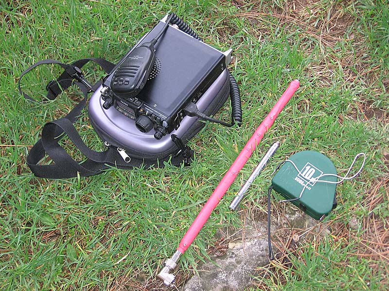

И напоследок: противовес я сделал по чему-то  совету из китайской строительной 10 метровой рулетки (см. фото). Если есть вопросы, пишите: uu9jew (at) mail.ru
73! UU9JEW Слава.
