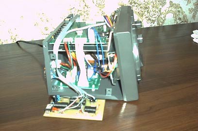

Данный интерфейс по командам совместим с фирменным "GS232A", был удачно испытан с поворотным устройством "Yaesu G-800DXA" (рис.1), с программами "MixW" v.2.06 (UT2UZ) и "TRX-Manager" (F6DEX) но могут быть и любые другие варианты азимутальных повороток, в том числе и самодельных необходимо лишь найти куда "подключиться". Для правильной работы интерфейса необходимо наличие обратной связи (напряжение, изменяющееся пропорционально углу поворота антенны). Такой сигнал есть даже на поворотках, которые "официально" не имеют возможности установки компьютерного интерфейса ("YAESU G-450").

Чертеж печатной платы дан в формате Sprint-Layout. Плату располагают внутри корпуса в вертикальном положении там достаточно места - см. рис.3, разъем СОМ-порта установлен на задней стенке.
Рис. 3.
