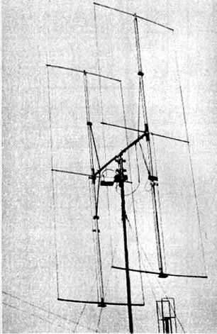

Так называемые "щелевые антенны", или, точнее, "упрощенные щелевые антенны" известны достаточно давно и применяются для приема телевидения. Они представляют собой два квадрата, имеющие общую сторону с точками их питания и общий шлейф и расположенные вертикально один над другим, с укороченным расстоянием между вертикальными проводниками (1). Эксперименты радиолюбителей г. Ленинск-Кузнецкого Кемеровской области показали, что эту антенну можно с успехом использовать на 10-метровом диапазоне, дополнив ее, для повышения эффективности, рефлектором аналогичной конструкции.
Pис.1

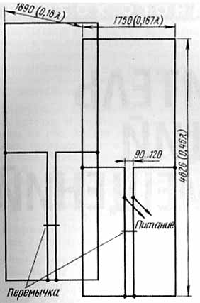

Внешний вид антенны, ее электрическая схема и устройство приведены соответственно на рис.1-3. Вертикальные стойки деревянные. С одной стороны они имеют прямоугольное сечение 50х35 мм, с другой – круглое диаметром 30 мм. Горизонтальные распорки из полых стекловолокнистых лыжных палок, внутри которых проходят проводники. Полотно выполнено из медного провода диаметром 1,5…2 мм.
Pис.2
Измерения показали, что по своим параметрам антенна превосходит “двойной квадрат”, а по некоторым из них приближается к четырехэлементному квадрату с элементами, расположенными вдоль траверсы. Конструкция антенны относительно простая, так как она вытянута по вертикали и имеет малые горизонтальные размеры. Входное сопротивление антенны, в зависимости от точек подключения фидера, изменяется в широких пределах, и поэтому можно использовать практически любой кабель.
Pис.3
Настраивают антенну на частоту 28,6 МГц перемещая перемычки активного вибратора и рефлектора и точки питания по шлейфам. При этом используют передатчик и индикатор поля ( его располагают достаточно далеко от антенны ). Перемещением перемычки в активном вибраторе устанавливают максимум излучения вперед; изменяя положение перемычки в рефлекторе, добиваются уменьшения излучения назад с сохранением уровня излучения вперед. Перемещением точек питания достигается согласование волнового сопротивления фидера с входным сопротивлением антенны, что дополнительно увеличивает излучение вперед. Настройку повторяют 3-4 раза. КСВ настроенной антенны должен быть близким к 1 на частоте настройки и не более 1,08…1,12 на краях диапазона.
