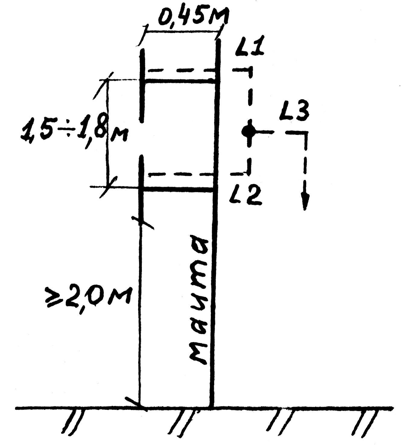

Вариант 1. Два разрезных вибратора.
  1. Этот вариант антенны наиболее популярный среди радиолюбителей и по эффективности соизмерим с антенной ANLI-100 (две по 5/8 лямбда)
  2. L1=L2=5/4лямбда = 170 см кабель РК-75 полиэтилен (К=0,66)
  3. L3 кабель к трансиверу РК-50 любой длины.

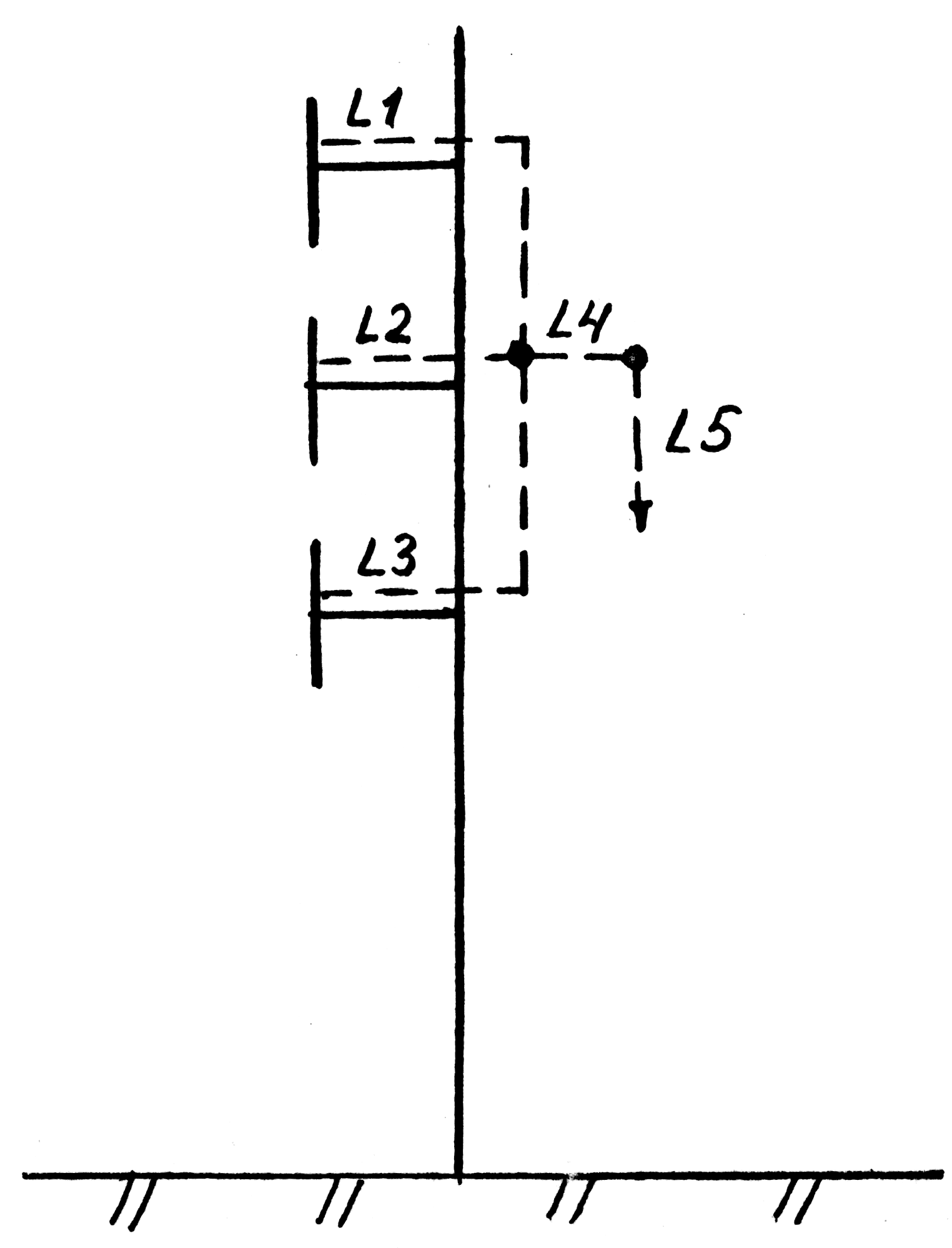

Вариант 2. Три разрезных вибратора
  1. Результат сравнений показал, что данный вариант антенны не уступает по эффективности работе антенне ANLI-1000 (три по 5/8 лямбда).
  2. L1=L2=L3= 2 лямбда=272см кабель РК-50, полиэтилен (К=0,66). L2 допускается сделать длиной лямбда = 136 см.
  3. L4=лямбда/4=34см - два запараллеленых кабеля РК-50 и РК-75 полиэтилен (К =0,66).
  4. L5 кабель к трансиверу РК-50 любой длины.

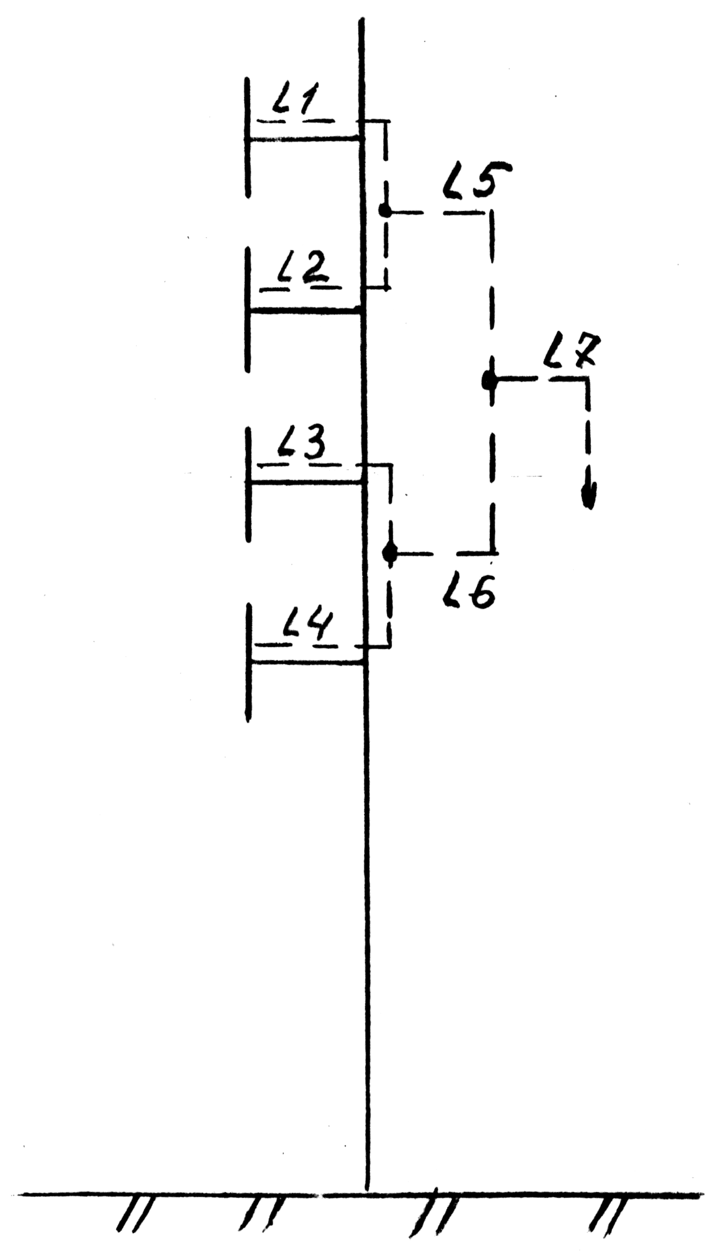

Вариант 3. Четыре разрезных вибратора.
  1. Этот вариант популярной антенны был опубликован в (1), где указано что, усиление антенны составляет 9 dBd. На указанной антенне многие радиолюбители проводят радиосвязи на расстоянии более 200 км, даже при относительно "слабом" тропо.
  2. L1=L2=L3=L4=лямбда=136 см кабель РК-50 полиэтилен (К=0,66).
  3. L5=L6 =7/4 лямбда= 238см кабель HК-50 полиэтилен (К== 0,66).
  4. L7- кабель к трансиверу РК-50 любой длины.

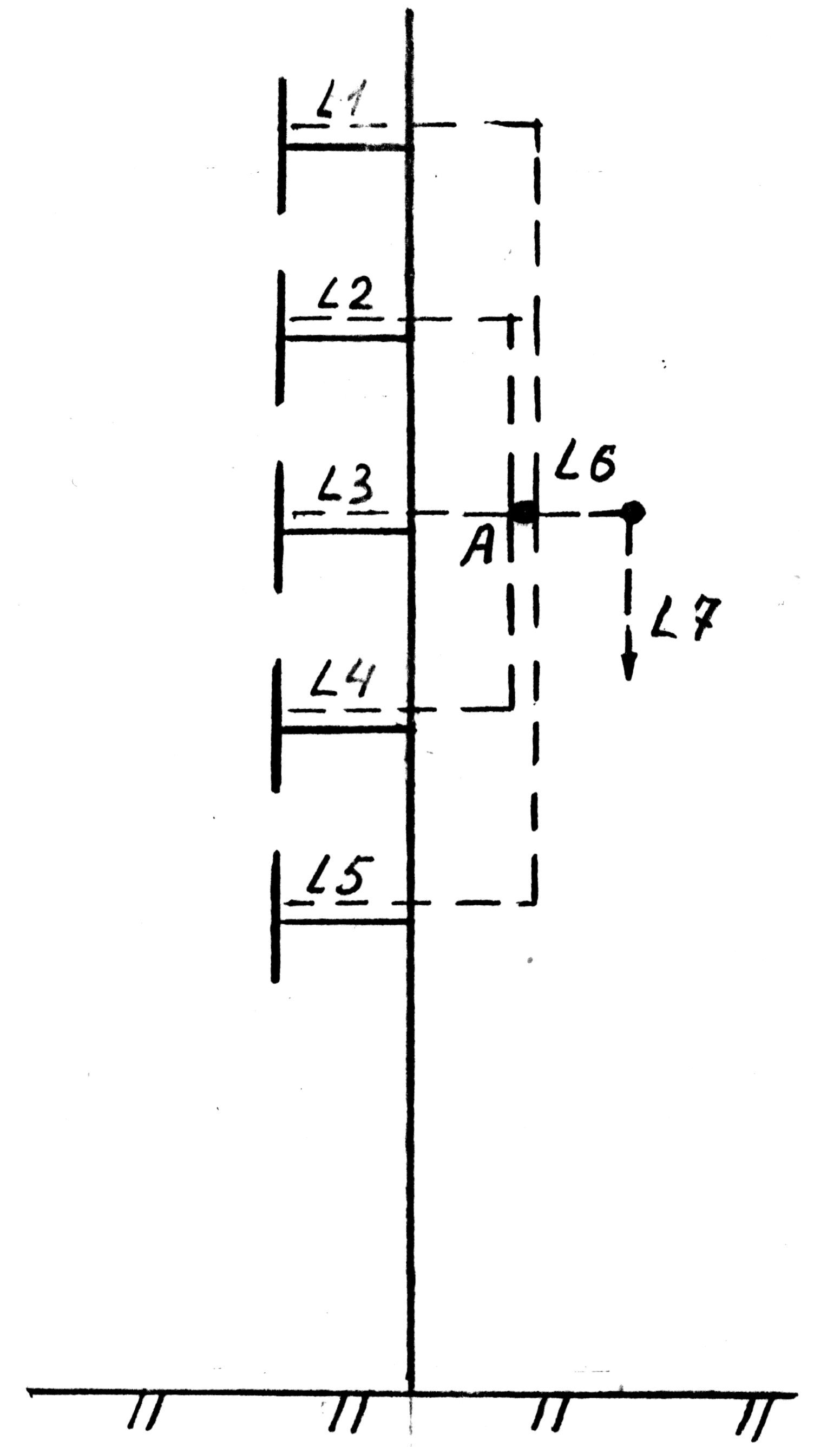

Вариант 4. Пять разрезных вибраторов
  1. Сравнительная оценка с другими антеннами не производилась, но несомненно, эта антенна имеет несколько лучшие характеристики чем четыре вибратора.
    Все кабели от вибраторов соединяются в одной точке А.
  2. Все согласующие отрезки выполнены из кабеля РК-50 полиэтилен (К=0,66):
    L1=L5=З лямбда =408см
    L2=L4=2 лямбда =272см
    LЗ=лямбда=136см
  3. L6= лямбда/4=34 см - два запараллеленых отрезка кабеля РК-50 полиэтилен (К=0,66).
  4. L7 кабель к трансиверу РК-50 любой длины.

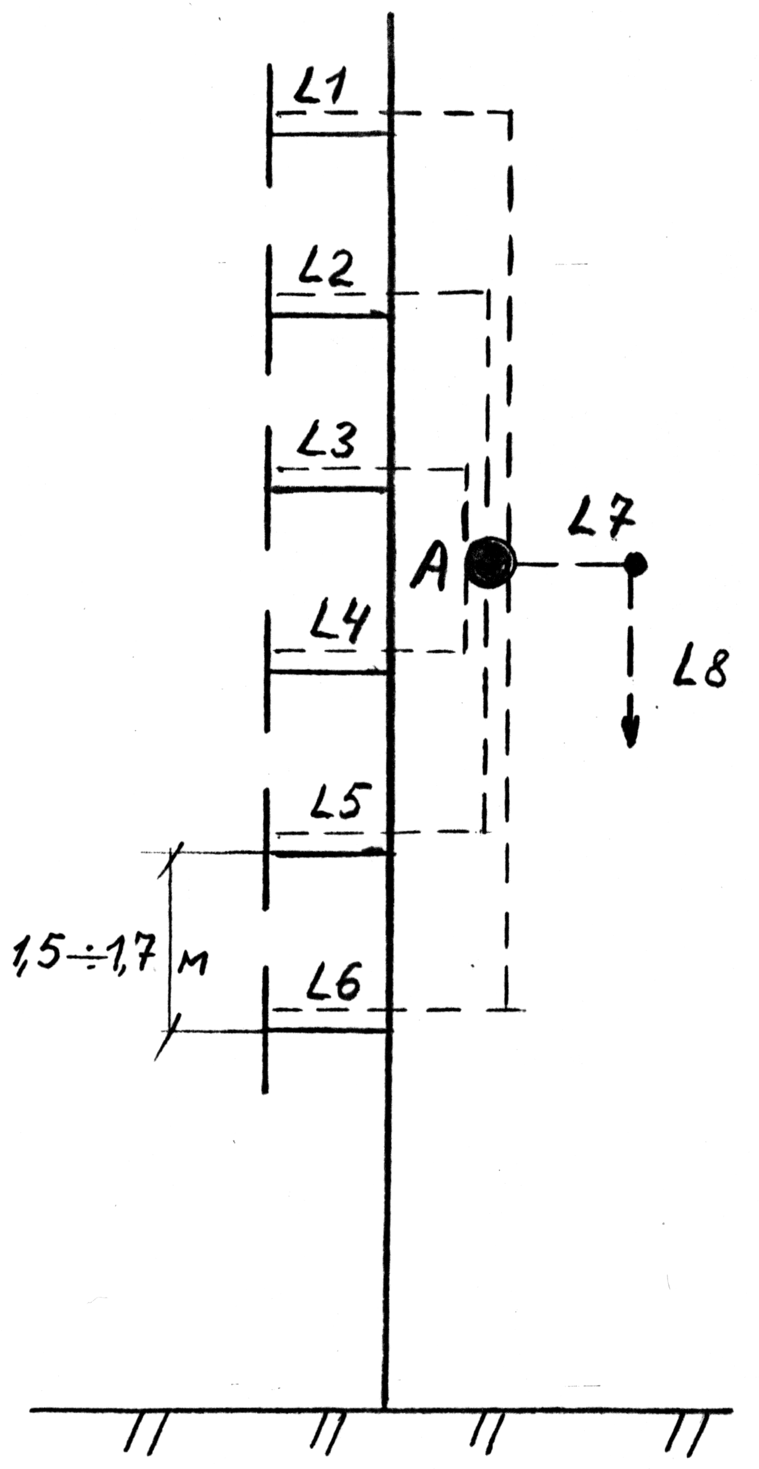

Вариант 5. Шесть разрезных вибраторов
  1. Более подробно этот вариант опубликован в (3). В условиях Сибири на этой антенне производились радиосвязи на расстоянии более 200 км практически ежедневно, не зависимо от времени года..Все кабели от вибраторов соединяются в одной точке А.
    L1=L6=3,5 лямбда=477 см
    L2=L5=2,5 лямбда=340см
    LЗ=L4=1,5 лямбда =204см
  3. L7=лямбда/4=34 см- два запараллеленых отрезка кабеля РК-50 полиэтилен (К=0,66).
  4. L8 кабель к трансиверу РК-50 любой длины.
Примечания
  1. Для всех вариантов расстояния между центрами этажей выбираются в интервале 1,5*1 ,8м, за исключением последнего варианта с шестью вибраторами, где в целях экономии максимальное расстояние составляет 7м. Следует отметить - большее расстояние между этажами соответствует большему усилению антенной системы.
  2. Эскиз одного элемента вибратора и его крепление к мачте показано в (3) Каждая половинка разрезного вибратора имеет длину 46-48 см (в зависимости от толщины элемента) и настаивается на частоту 145 мГц после установки на мачту. Достаточно настроить один вибратор, остальные выполняются по аналогии. Расстояние между половинками вибратора у автора составляет 15 мм.)
  3. "Излишки" кабелей от вибраторов необходимо свернуть "змейкой" и привязать к мачте.
  4. При подключении кабелей к вибраторам должен быть выдержан принцип "единообразия" т.е. центральная жила кабеля соединяется с верхней (или нижней) половиной вибратора на всех элементах одинаково.
  5. Многие варианты (в частности, два разрезных вибратора) неплохо работают и на диапазоне 430 мГц.
