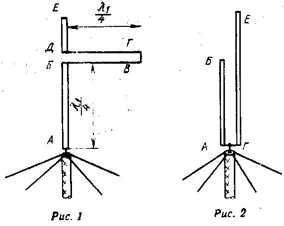

Рассмотрим, как можно сделать распространенную антенну GР, состоящую из четвертьволнового штыря и противовесов, многодиапазонной. Подключим к вершине штыря АБ (рис. 1), работающего на частоте f1, дополнительный отрезок ДЕ через короткозамкнутый четвертьволновой шлейф БВГД. Известно, что на частоте f1 сопротивление такого шлейфа между точками Б и Д близко к бесконечности, то есть отрезок ДЕ изолирован от нижней части штыря и не влияет на его работу. На частотах ниже f1 короткозамкнутый шлейф будет иметь небольшое индуктивное сопротивление, и отрезок ДЕ окажется подключенным к вершине штыря АБ через индуктивность.
Если подобрать длину отрезка ДЕ так, чтобы вся система представляла собой четвертьволновый штырь на частоте f2 и добавить противовесы соответствующей длины, мы получим двухдиапазонный GР.
Как выполнить подобную антенну конструктивно, чтобы она была механически прочной и выдерживала большие ветровые нагрузки? Рассмотрим возможную конструкцию шлейфа. Если сделать его из таких же трубок, что и штырь, длина будет точно равна длине штыря. Это позволяет несколько изменить схему подключения штырей, совместив их функции с функциями четвертьволнового шлейфа, как показано на рис. 2. Для диапазонов 28,21 и 14 МГц оптимальное расстояние между штырями составляет 25— 30 см при диаметре штырей 18— 25 мм.

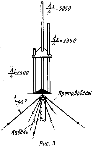

Практическая конструкция трехдиапазонной антенны (28, 21 и 14 МГц) показана на рис. 3. Штыри выполнены из трубок диаметром 20 мм, расстояние между ними — 25 см. Внизу штыри приварены к металлическому основанию. Положение штырей зафиксировано несколькими треугольными пенопластовыми изоляторами (на рис. 3 показан один из них). Противовесы выполнены из медной проволоки диаметром 2 мм. Четыре из них имеют длину 5,05 м, два — 3,5 и; два — 2,62 м. В качестве фидера использован 50-омный коаксиальный кабель.
Настройку антенны начинают с диапазона 14 МГц. Изменяя угол между противовесами длиной 5,05 м и штырями, добиваются минимального значения КСВ на средней частоте диапазона. Затем подключают противовесы длиной 3,35 м и, изменяя их длину и угол наклона, получают минимум КСВ на средней частоте диапазона 21 МГц. Последними настраивают элементы диапазона 28 МГц таким же способом.

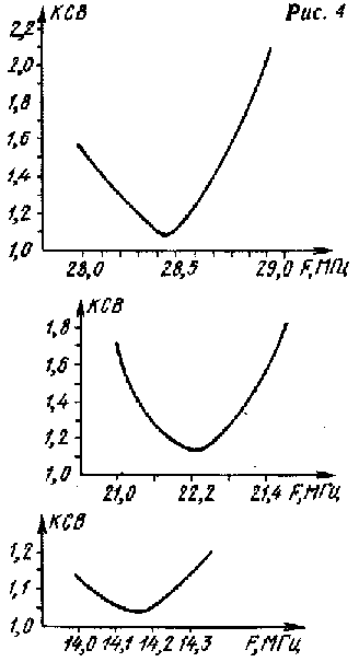

Полученные практические значения КСВ для каждого диапазона приведены на рис. 4.

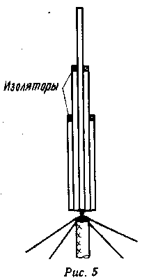

Конструктивно эту антенну можно выполнить иначе, поместив штыри один внутри другого (рис. 5). Правда, в этом случае антенна будет более узкополосной из-за того, что коаксиальные короткозамкнутые четвертьволновые шлейфы имеют меньшее волновое сопротивление.

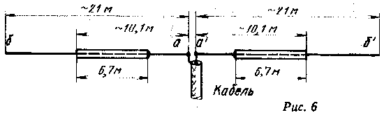

В принципе, антенну пятого диапазона — 3,5 МГц тоже можно сделать вертикальной. Однако высота ее штыря должна быть равна примерно 21 м. Естественно, такая конструкция под силу немногим радиолюбителям. Гораздо проще применить для этого диапазона горизонтальный диполь. Использовав свойства четвертьволновых короткозамкнутых шлейфов, можно и эту антенну сделать многодиапазонной. Конструктивно просто получается двухдиапазонная антенна на 3,5 и 7 МГц. Дело в том, что для диапазона 7 МГц, имеющего ширину всего 100 кГц, шлейф можно изготовить из коаксиального кабеля. Длина шлейфа при этом уменьшается в раз, где —диэлектрическая проницаемость диэлектрика кабеля (для полиэтилена ==1,5).
Схематично диполь на 3,5 и 7 МГц показан на рис. 6. Вначале изготавливают два одинаковых четвертьволновых короткозамкнутых шлейфа длиной примерно по 6,7 м. Точную длину шлейфа определяют следующим образом. К любому генератору, генерирующему колебания частотой 7,05 МГц, подключают высокочастотный вольтметр и измеряют напряжение. Параллельно вольтметру подключают отрезок кабеля несколько большей длины и, замыкая на его противоположном конце оплетку с жилой (например, шилом), находят положение, при котором вольтметр покажет такое же напряжение, которое было до подключения кабеля.
Настройку антенны начинают с диапазона 7 МГц, изменяя длину обеих плеч диполя в точках а, а' до получения минимального КСВ. Затем изменяют длину плеч диполя в точках б, б', добиваясь минимального КСВ в диапазоне 3,5 МГц. Если длина четвертьволнового шлейфа была определена правильно, изменение длины диполя в точках б, б' не повлияет на настройку диполя в диапазоне 7 МГц.
Как и обычный диполь, двухдиапазонную антенну лучше всего питать через симметрирующее устройство (например, трансформатор на ферритовом кольце) кабелем с волновым сопротивлением 75 Ом.
