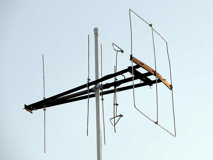

Вкратце о конструкции антенны. Несущие конструкции изготовлены из секций шестиметровой, стеклопластиковой удочки. На краях, для крепления установлены петли длинной 70 мм резьбой наружу. Осями служат алюминиевые заклёпкидиаметром 6 мм. Для сочленения несущих применяется деревянныё (фонарные) планки. По ширине 35 - 40мм. Длина в соодветствии с назмерами.
После установки петель трубки заполняются пеной. Далее устанавливаются элементы в соответствии с расчётами MMANA. Подробности опускаем. В качестве согласования с кабелем используется 600 мм отрезок 4 мм медного биметаллического провода. Кабель крепится оболочкой к вибратору посредине. Медным, полностью облуженным хомутиком. Центральная жила крепиться к проводу на расстоянии 200мм ещё через 200 мм перемычкой провод связан с вибратором и 200 мм выполняет декоративную роль. Пробовал обрезать КСВ пропадает. Согласующий провод крепится алюминиевыми хомутиками к фланцам крепления вибратора. Рефлектор смещён в ту же сторону, что и вибратор.
По конструктивным соображениям. Остальные элементы расположены по центру несущих трубок. Для их крепления использованы дуги из того же материала что и элементы. Закреплены хомутами для крепления электрических проводов 6мм. Антенна крепится к мачте ч помощью алюминиевой крестовины и нержавеющих хомутиков для шланги. Соответствующего размера. Все элементы выполнены из алюминиевого провода 6 мм. Жилы электрического кабеля. Умники утверждают, что нужно делать из трубок. Но я за 50 лет не разу таких трубок не встречал. Характеристики антенны впечатляют по сравнению с размерами. И практически соответствуют расчётам. Вес всей конструкции 2 кГ. Легко поднял вместе с мачтой на 12м. Самостоятельно. Файлы MMANA и фото. в прилагаемых файлах.
