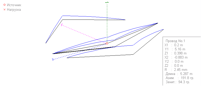

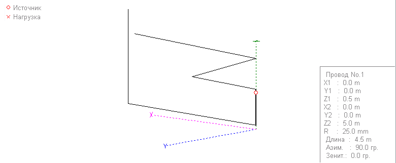

Предлагаю вашем вниманию успешно работающие антенны. И что самое главное для радиолюбителя - не требующие затрат на изготовление. Это спайдер на 20м и "Разомкнутый полуквадрат" на 160м.
Антенны в файлах *.maa для програмки MMANA-GAL которую можно свободно скачать с нашего файлового архива
D-Spider
Spider

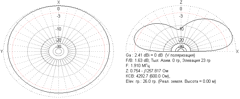

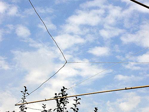

Антенна типа "Разомкнутый полуквадрат" согласуется на 160м с помощью согласующего устройства от Р-130М, это восновном удлинняющая катушка с изменяемой геомотрией."Разомкнутый полуквадрат" - просто провод натянутый от дома на мачту. Чем выше и длиньше тем лучше (но не больше 1/4 длинны волны), Главное длинна петли, выходящей из окна, должна быть 10,5М и хорошее заземление или зануление. Петля может быть и короче (до 5,5М) с незначительным ухудшением характеристик.

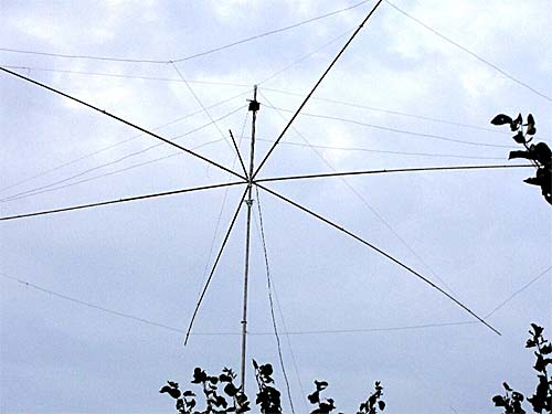

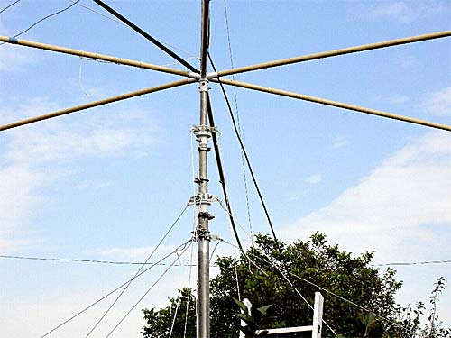

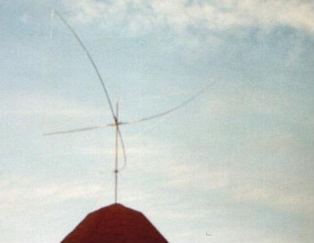

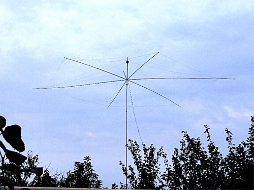

Конструктивно спайдер - три стеклопластиковые удочки по 7 метров (лучше бамбук) и одна 3,5 расположены в горизонтальной плоскости.
Инструкция по сборке - комментарии от автора

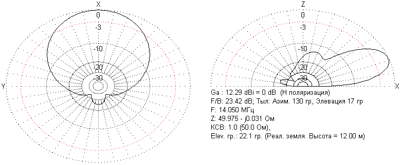

Для построения антенны использована 15-метровая телескопическая мачта диаметром 50 - 30 мм. Заказывал через интернет. И распорки 4 шт по 5,2 метра - набор "спайдер" и 2 шт по 3,9 метра. Всё заказывается с одного сайта в Москве. Через автоперевозчика в течении недели. Верхняя труба 30 мм используется для монтажа антенны. В токарном цеху заказываются элементыверхней и нижней пробки три подшипника и крестовина. Крестовина состоит из центральной втулки и 6 шт. посадочных мест. Которые крепятся в подготовленом шаблоне и свариваются. Далее всё это собирается, настраивается с помощью перемещения центральной части рефлектора по минимальному КСВ. Остальные детали мало влияют на настройку. И поднимается на высоту 12м. Самая тонкая труба не выдвигается, очень гибкая. Для подъёма используется самодельный подъёмник. Длинной 3,1 метра. Вручную антенну не выдвинуть - клинит. По почте могу выслать чертежи на токарные работы. Чертежи подъёмника. Чертёж антенны с размерами после настройки. Фотографии. КСВ получился 1,0. Усиление не измерял но со штатами 100 ваттами 579. С Японией 500 ваттами 589 - 599. Ширина полосы 14.000 - 14. 087 ксв -1,0. Направленность очень острая.
Это общий вид. Все материалы заказывал через интернет. Набор "спайдер" 4шт по 5,2 метра и две по 3,9 метра. Всё вместе 600руб. Мачта 15 метров -7тыс руб. Верхняя труба используется для монтажа и полностью не выдвигается. Подшипники и крестовина изготовлены на токарном станке.
Элементы крепления для вращения мачты.

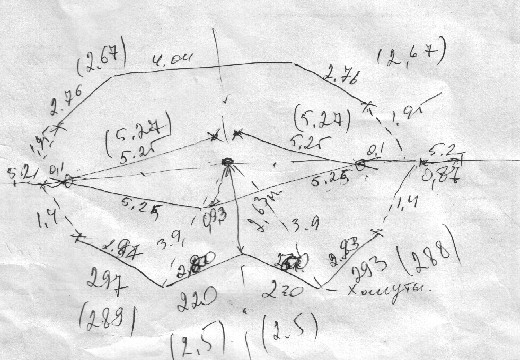

Настройка поизводится передвижкнием центральной части рефлектора с помощью растяжки. Остальные размеры элементов не критичны. (То есть резонансная частота меняется незначительно при изменении на 100 мм.) И изготавливаются в соответствии с расчётами. При настройке средняя часть рефлектора у меня толучилась 2 по 2,3 метра. Это на 20 метровый диапазон. Настройка не меняется при поднятии антенны, но уплывает вниз во время дождя. На 60 КГц. Растяжки из капронового шнура намокают, наверно лучше делать растяяжки из толстой лески. Либо ставить изоляторы.

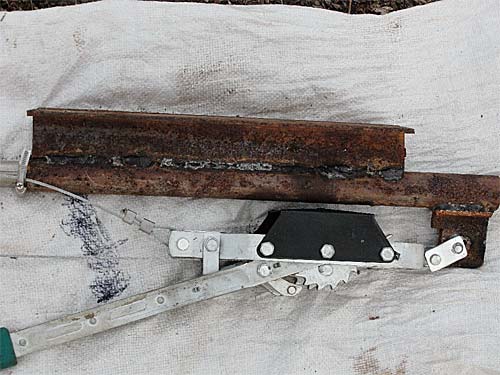

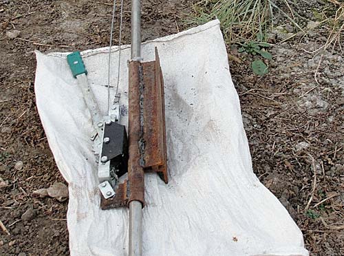

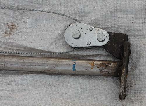

Для выдвижения телескопической мачты Д50 с антенной W-beam потребуется подъёмник. Без него мачта более чем на 2 метра, вручную, не выдвигается. В приложении общий вид. Длинна трубы 3,6 метра. Длинна суппорта(крепление к мачте) 0.5 метра. Таким образом, чтоб высота подъёма была 3,1 метра.
Верхняя часть. Суппорт и ручная лебёдка (типа Simens) с тросиком 3 мм длинной 7 метров. Тросик продаётся отдельно. На лбёдке был 6 мм длинной 2 м. Вид непрезентабельный, но зато видны сварочные швы.
И нижняя часть. Крючки у лебёдки отсоединяются и прячутся в долгий ящик, а вместо них присоелиняются консоли подъёмника. Нужно учесть, что нижняя часть этого подъёмника на 0,5 метра опускается ниже первого звена телескопа. Что важно при изготовлении нижнего упорного подшипника.

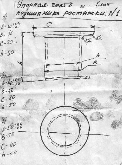

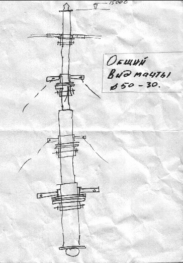

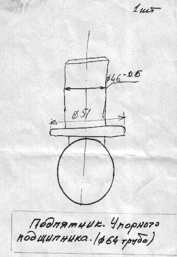

В процесе изготовления вращающейся конструкции мачты потребовались токарные работы. В прилагаемых файлах - общий вид. подпятник и верхушка. (Экизы для токаря.)

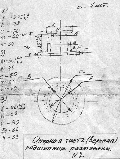

Элементы подшипников для растяжек. Подшипники крепятся имеющимися в наборе болтами, по мере подъёма мачты. Нижние растяжки вначале крепятся без подшипника. На эскизах не указаны сверления под болты М8. Сверлятся индивидуально по месту. При совмещении с трубой.

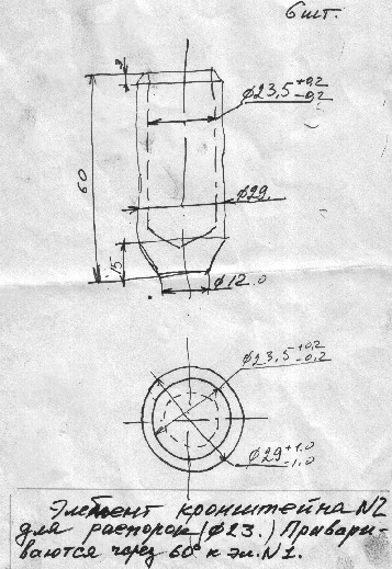

И наконец элементы кронштейна для крепления распорок. Распорки крепятся равномерно через 60 градусов. На струганой деревянной доске Рисуем центр! Затем окружность диаметром 100 - 120 мм. С помошью циркуля делим её на 6 частей. (Одна часть равна радиусу окружности.) Делаем пропилы по трём диаметрам и в центре сверлим дыру диаметром 38. Затем крепим гильзы и втулку кронштейна как можно ровней и прочней. И ищем хорошего сварщика. Кронштейн устанавливается на расстоянии1,5 метра от верхней секции которая выше не выдвигается. Для жёсткости конструкции. Иначе материал мачты Д-16 очень гибкий и может изгибаться в дугу. Но при возможности изготовить антену из удочек весом до 10 кг. Ея можно разместить вместо макушки (У меня не получилось) При этом успользовался элемент конструкции кронштейна №3 диаметром 25 мм. И громоотвод диаметром-14мм.

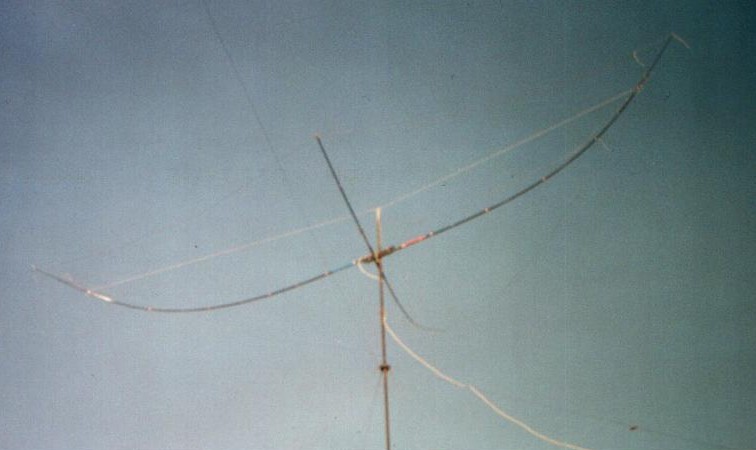

И в результате творческих мук после настройки и получения КСВ + 1,0 и приемлемой диаграммы. Получились вот такие размеры антенны W-beam для диапазона 20м. Геометрию рефлектора пришлось изменить с целью упругого перемещения его средней части. При 2,5 метрах он свободно болтается и не поддаётся регулировки перемешением его центральной части с помощью "верёвки". ЭТО ОСНОВНОЙ ЭЛЕМЕНТ НАСТРОЙКИ!!! Остальные размеры не критичны. Выполняются в соответствии с расчётами. Проволочные элементы крепятся к распоркам хомутами из нержавейки соответствующего диаметра. (Коих в автомагазинах в избытке). В качестве антенных растяжет желательно использовать леску для газонокосилок. Шнур при намокании влияет на настройку. Подключение кабеля 50 Ом: сверху над клемным изолятором установлено (одето на трубу) феритовое кольцо на нём намотано 3 витка кабеля проницаемость не указываю желательно ВЧ.
