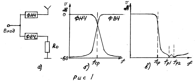

Поглощающий фильтр действует по принципу разделения частот и состоит
из двух фильтров: фильтра ФНЧ – пропускающего все частоты до частоты среза (fср)
в фидер антенны, и фильтра ФВЧ – направляющего все частоты выше частоты среза на активную нагрузку.
Особенностью предлагаемого фильтра является применение двухстороннего фольгированного стеклотекстолита в качестве корпуса, перегородок, на внутренних стенках вырезаны площадки емкостей фильтра. Это позволило избежать применения мощных высоковольтных конденсаторов, за счет уменьшения индуктивности внутренних проводников поднять верхний предел активной нагрузки фильтра с хорошим КСВ до 350 МГц. Рабочий диапазон частот 1 – 30 МГц, мощность – 1 кВт.
а) функциональная схема; б) отдельные характеристики фильтров ФНЧ и ФВЧ; в) суммарная характеристика фильтра.
На рис. 1 приведена: а) функциональная схема; б) отдельные характеристики фильтров ФНЧ и ФВЧ; в) суммарная характеристика фильтра.

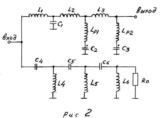

электрическая схема фильтра 6-го порядка.
На рис. 2 приведена электрическая схема фильтра 6-го порядка.

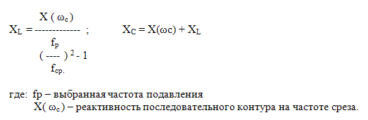

Добавление последовательных резонансных контуров Lp1, C2 и Lp2, C3 в ФНЧ секции позволяют получить глубокие провалы в амплитудно-частотной характеристике (АЧХ) фильтра на особенно нежелательных частотах телевизионного канала. Расчет параметров элементов фильтра желательно производить индивидуально для каждого случая помех данного радиолюбительского диапазона, антенны и конкретного телевизионного канала по следующим формулам:
1
Расчет контуров последовательного резонанса производится по формулам:
В связи с тем, что полоса пропускания телевизионных приемников более чем в 2 раза больше чем полосы частот указанных в таблицах для телевизионных центров, к выбору частоты среза необходимо подойти с особым вниманием, т.к. приближение частоты среза к максимальной частоте излучения передатчика ведет к увеличению КСВ фильтра на этих частотах, а удаление – к уменьшению подавления высокочастотных гармоник передатчика на частотах телевизионного приема.

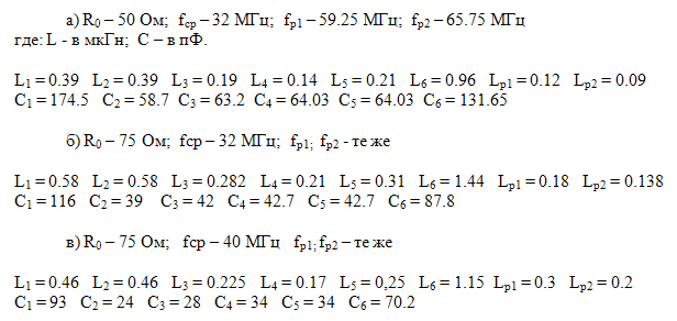

Для примера приведены расчеты для 3х вариантов:

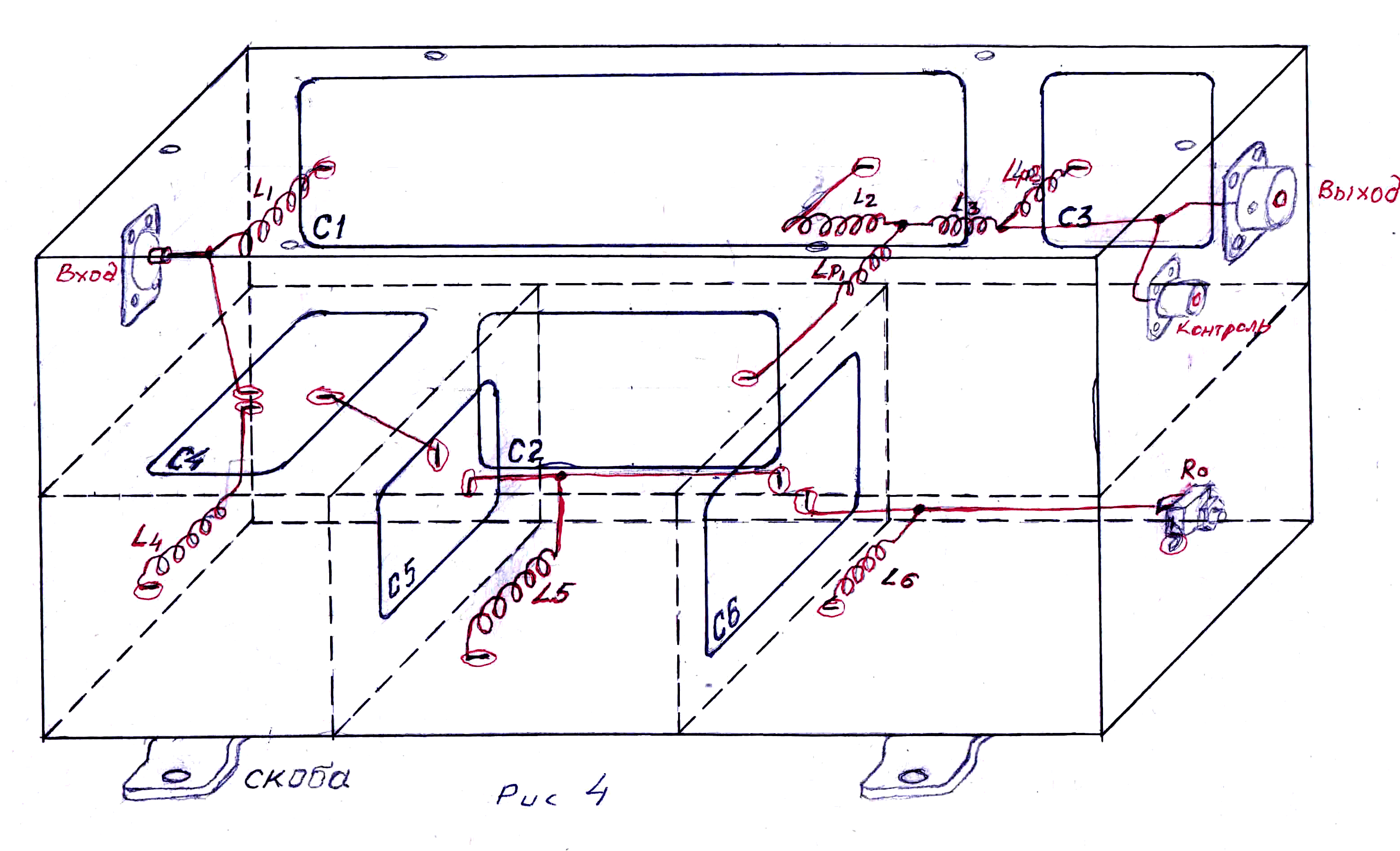

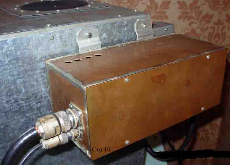

Конструктивно фильтр выполнен из двустороннего фольгированного стеклотекстолита толщиной 1.5 мм, и представляет собой коробку разделенную внутри перегородками, которые пропаяны внутри и снаружи на стыках.
В верхней части смонтирована ФНЧ секция фильтра, а в нижней части находится ФВЧ секция фильтра и нагрузочное сопротивление. Все конденсаторы выполнены на стенках и перегородках коробки путем вырезания на внутренней стороне фольги площадок соответствующих размеров.
Перегородки внутри ФВЧ секции изготовлены из двухстороннего фольгированного текстолита толщиной 1 мм, на которых выполнены проходные конденсаторы. Если внимательно посмотреть на емкость С6 в ФВЧ секции для разных вариантов фильтров, то можно увидеть, что величина её значительно изменяется от одного варианта к другому, и общий размер коробки определяется именно этой
перегородкой, на которой расположена емкость С6. Есть и другие варианты, при которых величина С6 ещё больше, что требует увеличения размеров этой перегородки, и что ведет пропорциональному увеличению всех размеров коробки.
Например: для варианта где: R0 – 50 Ом, а частота среза fср -  30 МГц, и где
С6 = 148 пФ, что вызывает необходимость увеличивать перегородку и всю коробку.
Катушки – бескаркасные, намотаны посеребренным или  голым медным проводом (можно медной трубкой) диаметром 3 мм. Диаметр намотки - 20 мм.
конструкция и размещение деталей фильтра.
Рис. 4 показана конструкция и размещение деталей фильтра.

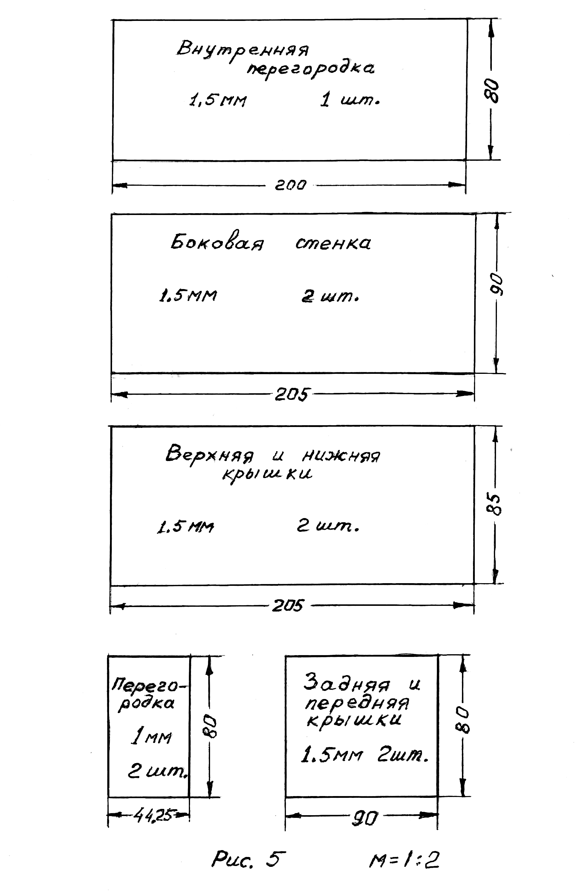

Прежде чем приступить к изготовлению конденсаторов, необходимо определить удельную емкость на единицу площади фольгированного стеклотекстолита. Для этого на свободном куске с одной стороны чертят площадку, например 10 см на 10 см, отступают со всех сторон 4 мм, очерчивают, вырезают и отдирают скальпелем эту полоску. Оставшуюся фольгу вокруг площадки соединяют с фольгой на другой стороне проводом. Измерение проводят с возможно большей точностью приборами: Е 8-4; Р – 386; Р – 5016; MY613A и т. д.

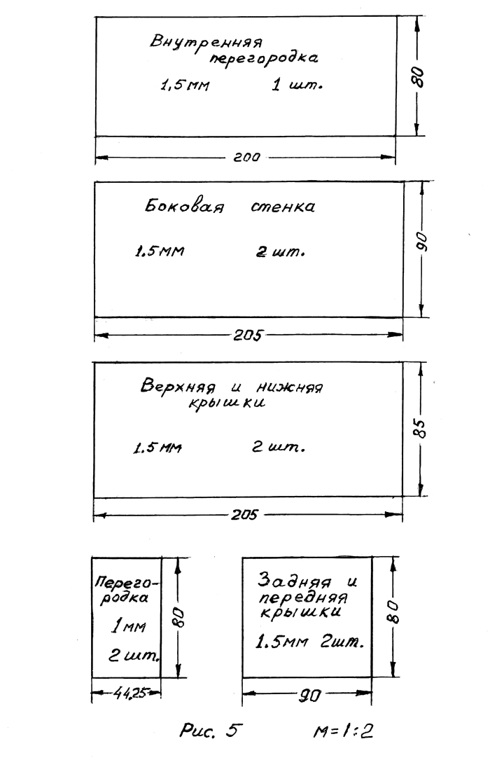

Размеры всех деталей коробки для варианта "а".
Рис. 5. Размеры всех деталей коробки для варианта “а”.
У автора емкость 1 см2 получилась: 1 см2 = 3.45 pf  для толщины 1.5 мм, и 4.96 pf – для 1 мм. Аналогичные измерения необходимо провести для стеклотекстолита толщиной 1 мм, для перегородок в ФВЧ секции. Далее с небольшим запасом  на стенках и перегородках вырезают рассчитанные площадки, согласно рис 5, и путем подрезания уголков добиваются получения  рассчитанных емкостей. Для емкостей С2 и С3 с правой стороны дорожку вырезают не 3 мм, а 13 мм. Это позволяет к площадке припаять мягкую полоску меди, сохранив зазор 5 мм (в крайнем случае,  кусочек консервной луженой жести), отгибая или пригибая её можно в небольших пределах изменять емкость при точной настройке частот подавления помех телевидению. Не забывайте закруглить уголки!

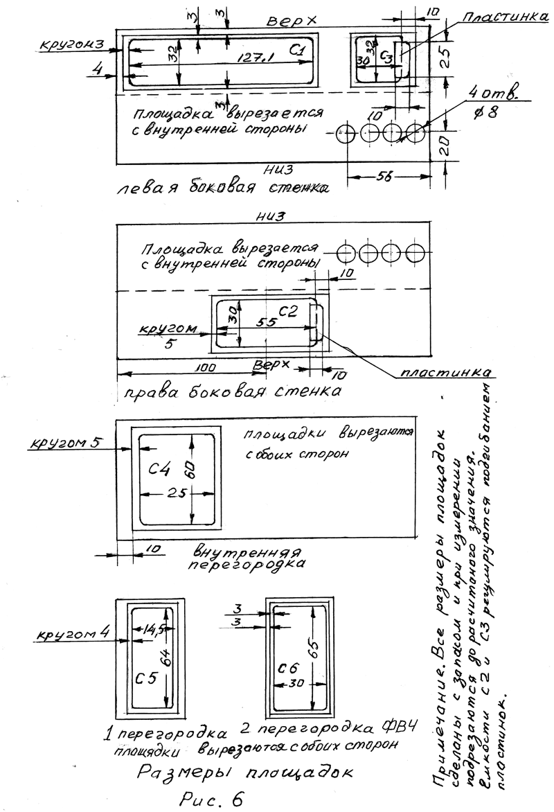

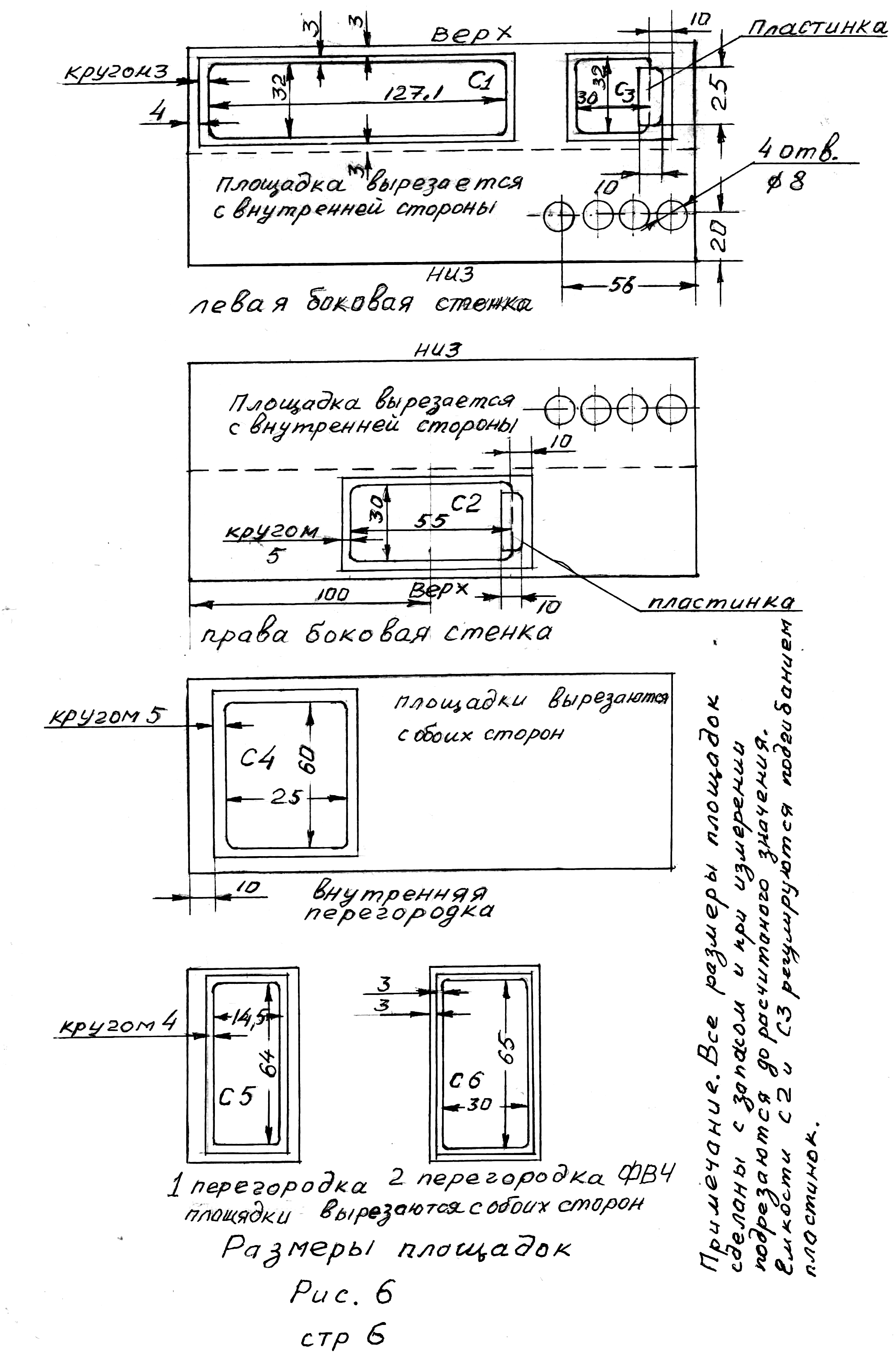

Примечание. При изготовлении конденсаторов все острые углы желательно округлить и тщательно убрать все заусеницы во избежание образования дуги  при больших мощностях. Сверлят отверстия для разъемов и вентиляции резистора поглощения.
Размеры площадок емкостей для варианта "а"
Рис. 6. Размеры площадок емкостей для варианта “а”.

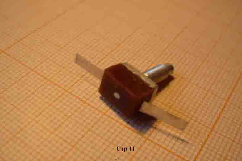

Активная нагрузка выполнена на объемном резисторе типа Р1-3 - 25 Вт, 50 Ом (фото 11), болт которого прикручен к корпусу фильтра и допускает рассеивание мощность до 25 Вт, что позволяет применять такой фильтр с передатчиком выходной мощностью более 1 кВт. Граничная частота до  1.1 ГГц. Можно применить резисторы МЛТ-2  8 шт. 100 Ом - суммарное 50 Ом для R0 = 50 Ом, или 150 Ом – суммарное 75 Ом для R0 = 75 Ом, соединенных по схеме на рис.3 (стр. 3). Однако, в этом случае  значительно уменьшится верхняя граничная частота до 200 – 250 МГц, где КСВ довольно быстро возрастает: 260 МГц – 1.8;  300 МГц – 2.2. Подавление около 40 db. При мощности менее 1 кВт можно обойтись четырьмя резисторами МЛТ-2  200 Ом .

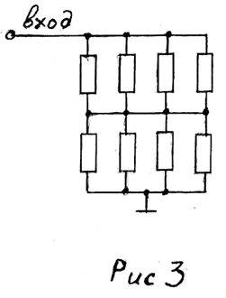

Для улучшения КСВ на высоких частотах, путем уменьшения индуктивной составляющей R0, при использовании МЛТ, можно применить следующий метод.
Собирают двухэтажную батарею из 2x4 шт. МЛТ-2. Откусывают гибкие выводы, остатки которых удаляют напильником, обжимные гильзы зачищают от краски, и залуживают. Четыре шт. МЛТ кладут на ровную поверхность в плотную друг к другу, выравнивают по высоте и припаивают гильзы друг к другу вверху, внизу, с обоих сторон. Аналогично изготавливают второй ряд МЛТ. Эти два ряда соединяют по высоте друг с другом, пропаивают и удаляют остаток канифоля спиртом. Полученную батарею припаивают перпендикулярно к задней стенке фильтра напротив вентиляционных отверстий и присоединяют по схеме (рис. 3) проводом диаметром 2-3 мм или полоской гибкой латуни сечением 1x5 мм.
Такая процедура изготовления R0 позволяет улучшить КСВ на частоте 300 МГц до величины 1.8 – 1.9.
ВНИМАНИЕ! Процедуру припайки батареи сопротивлений R0 к задней стенке фильтра желательно выполнить до сборки корпуса фильтра, т.к. в собранном состоянии тщательно припаять торец батареи к задней стенке фильтра затруднительно.
К боковым и торцевым стенкам с внутренней стороны сверху и снизу припаивают  по 6 бронзовых втулок с резьбой М 2.5 на каждую из сторон, для крепления верхней и нижней крышек, которые после настройки припаивают в нескольких точках, чтоб при необходимости была возможность открыть фильтр.
К нижней крышке устанавливают скобы для крепления фильтра к корпусу передатчика. Везде тщательно удалить остаток канифоля спиртом. Когда все собрано, можно приступать к настройке фильтра.

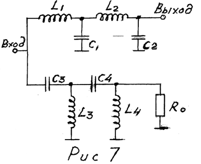

Если влиянию помех подвержены 6 канал и выше, то не обязательно создавать 6-ти – звенный ФНЧ и ФВЧ, а можно обойтись 4-х или даже 3-х - звенными фильтрами по формулам, изложенным выше – такие фильтры проще в изготовлении и меньше подвержены влиянию реактивности антенны.

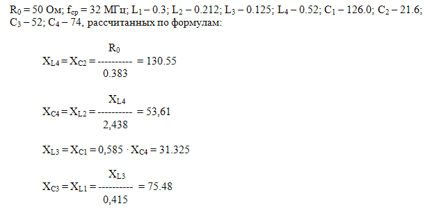

На рис. 7 приведен вариант схемы фильтра 4го порядка, где:
