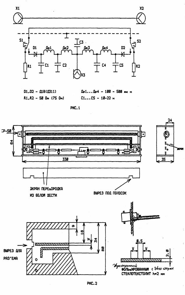

Для измерения КСВ. при малой мощности (например между трансивером и усилителем) лучше применить рефлектометр в полосковом исполнении, с большей электрической длиной и большей связью между линиями. Так как диэлектрическая проницаемость стеклотекстолита больше чем у полиэтилена, то рефлектометр на полосках, выполненный на стеклотекстолите будет иметь большую электрическую длину, чем на РК - кабеле при тех же линейных размерах, а так же можно рассчитать необходимую степень связи между линиями. Ширина полоски зависит от заданной степени связи между линиями» толщины применяемого материала и его диэлектрической проницаемости.
На рис.1 приведена принципиальная схема рефлектометра в полосковом исполнении. Для измерения падающей или отраженной волны необходимо переключить соответствующий микропереключатель. Измерительный прибор тестер или осциллограф подключают к измерительному выходу Х 3 экранированным кабелем.

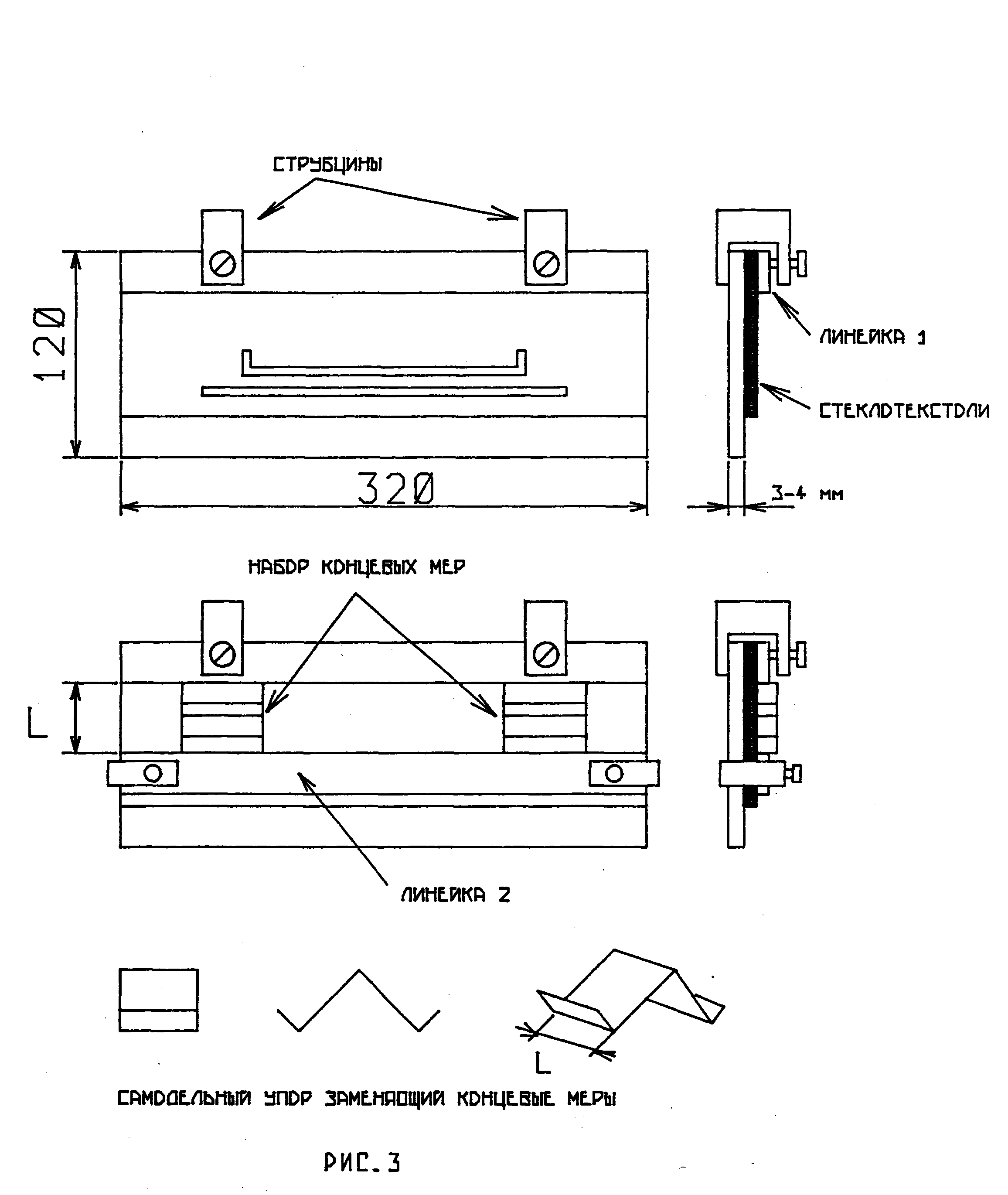

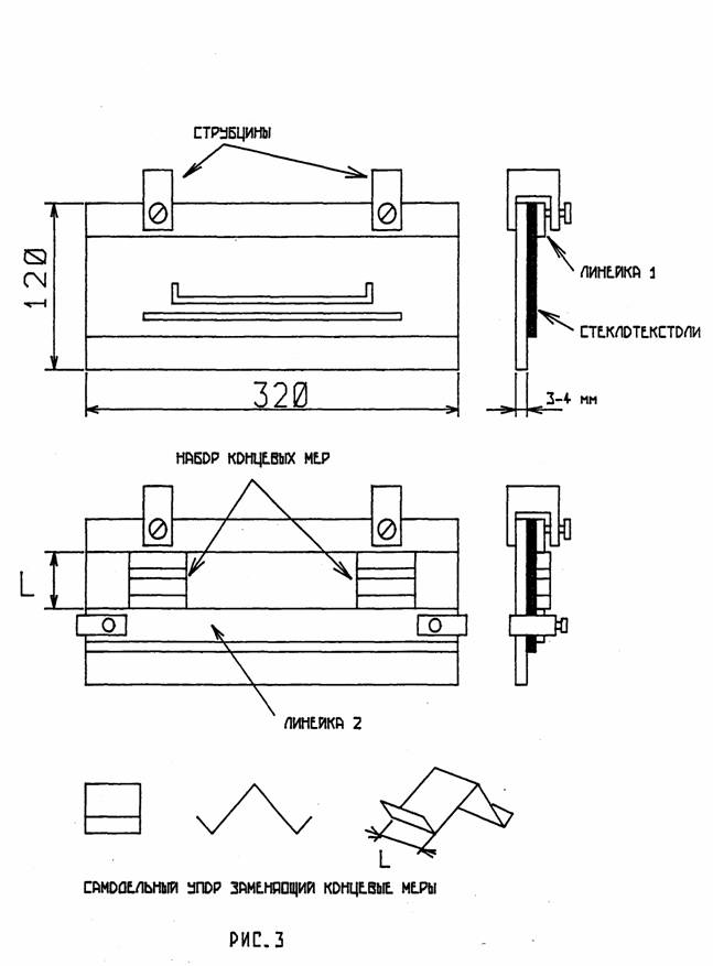

Несимметричные связанные линии довольно трудно рассчитывать, поэтому  приводятся конкретные  размеры скорректированные  после измерений и проверки. Направленный ответвитель  был изготовлен из  двухстороннего фольгированного стеклотекстолита толщина 2 мм. Полосковые линии лучше вырезать  самодельным резаком  при травлении и  нанесении краски  в  домашних  условиях  довольно трудно точно  выдержать линейные  размеры, как  между  полосками, так и по всей длине линий Необходимой точности можно  добиться вырезая линии самодельным резаком, изготовленным из ножовочного полотна используя  ниже описанное простое приспособление.
Приспособление состоит из столика, двух металлических линеек упоров и четырех  струбцин. В качестве столика используется прямоугольный лист алюминия  320 х 120 мм. толщиной 3 : 5 мм. Смотрите рисунок 3.
Положить заготовку фольгированного стеклотекстолита на столик и прижать его к столику двумя струбцинами  через линейку. На заготовке предварительно начертить карандашом примерное расположение  полосковых линий, положить вторую линейку на крайнюю линию  полоска и между  линейками (с двух сторон) положить два набора концевых мер. Концевые  меры, в каждом наборе, подобраны по размерам таким образом, чтобы  прорезав первую линию и убрав по одной пластинке из каждого набора, мы передвинули вторую линейку на заданный размер полосковой линии W и прорезаем вторую линию и так далее. Таким образом мы очень точно можем прорезать 4 линии. Если нет возможности  достать концевые  меры,  можно  изготовить самодельные упоры из прямоугольных пластинок белой жести. По два упора для каждого линейного размера. Придется делать 6 упоров по 3 типоразмера.
Для удобства работы пластинки согнуть, как  показано на рисунке.
Упоры  подогнать в размер, притирая их на мелкой наждачной бумаге контролируя размер штангельциркулем. Зазор (расстояние) между двумя полосками 0,5 мм) необходимо взять резаки такой  же толщины, чтобы сразу получить необходимый размер зазора. Ширина полосков  для 50 омного рефлектометра W = 3,25 мм, для 75 омно­го W = 1,3 мм. Связь  междe полосками на 30 мГц составит для 50 омного – 29,5 dB, для 75 омного - 17 dВ. Фольгу  вокруг полосков убрать скальпелем. Высокочастотные разъемы СР-50 припаять к корпусу. Корпус пропаять по всей  длине сплошным швом без разрывов, с двух сторон каждой платы. После изготовления корпуса и распайки деталей, корпус со всех сторон покрыть нитролаком или клеем Бф-2, если клей густой добавить немного спирта.  Прорезать дорожки без нажима, острым резаком, за несколько приемов, чтобы края  полосок были ровными и без  заусениц. Аккуратно  прорезать дорожки можно используя два резака. Режущая часть резака (кромка лезвия) затачивая под небольшим углом, в одном резаке делают левый скос, в другом  правый. Медь  нанесенная на  стеклотекстолит прорезается  первым резаком не  по всей ширине, (имеется в  виду ширина режущей части резака, т.е. толщина ножовочного полотна из которого сделан резак), а примерно  половину ширины  прорезаемой дорожки.
Вторым резаком прорезают вторую половину дорожки. При таком методе, края прорезаемой дорожки получаются ровными и без заусенец. В процессе работы необходимо несколько раз  подтачивать режущую кромку лезвия резака. Пока режется медь, лезвие не тупится, но попадая на стеклотекстолит кромка лезвия быстро тупится, как на образиве. Стараться прорезать только медь не углубляясь глубоко в стеклотекстолит. Экран перегородку из белой жести, припаять к стеклотекстолиту с шагом пайки 10 : 15 мм. Высота  перегородки не критична примерно 20 мм. Длина полоска вторичной линии 290 мм.  Улучшить параметры этого рефлектометра  можно положив ( наклеив)  полоску стеклотекстолита поверх  двух полосковых линий, предварительно сняв фольгу с двух  сторон этой полоски. Толщина этой пластинки не  критична 1,5 : 3 мм. Размер  20 х 290 мм. При  такой  кор­рекции выравниваются четные и нечетные модели длин волн, а так же компенсируется реактивность. Улучшается КСВ основной и вторичной линий. Сверху  корпус можно  закрыть запаяв  стеклотекстолитовую или из белой жести крышку.
Глубина корпуса, выбрана  с большим  запасом крышку можно утопить на глубину 5 мм, при этом, это ни каким образом не изменяет параметры направленного ответвителя. Таким  рефлектометром удобно настраивать антенны мобильных станций в диапазоне 27 мГц имеющими не большую выходною мощность.
