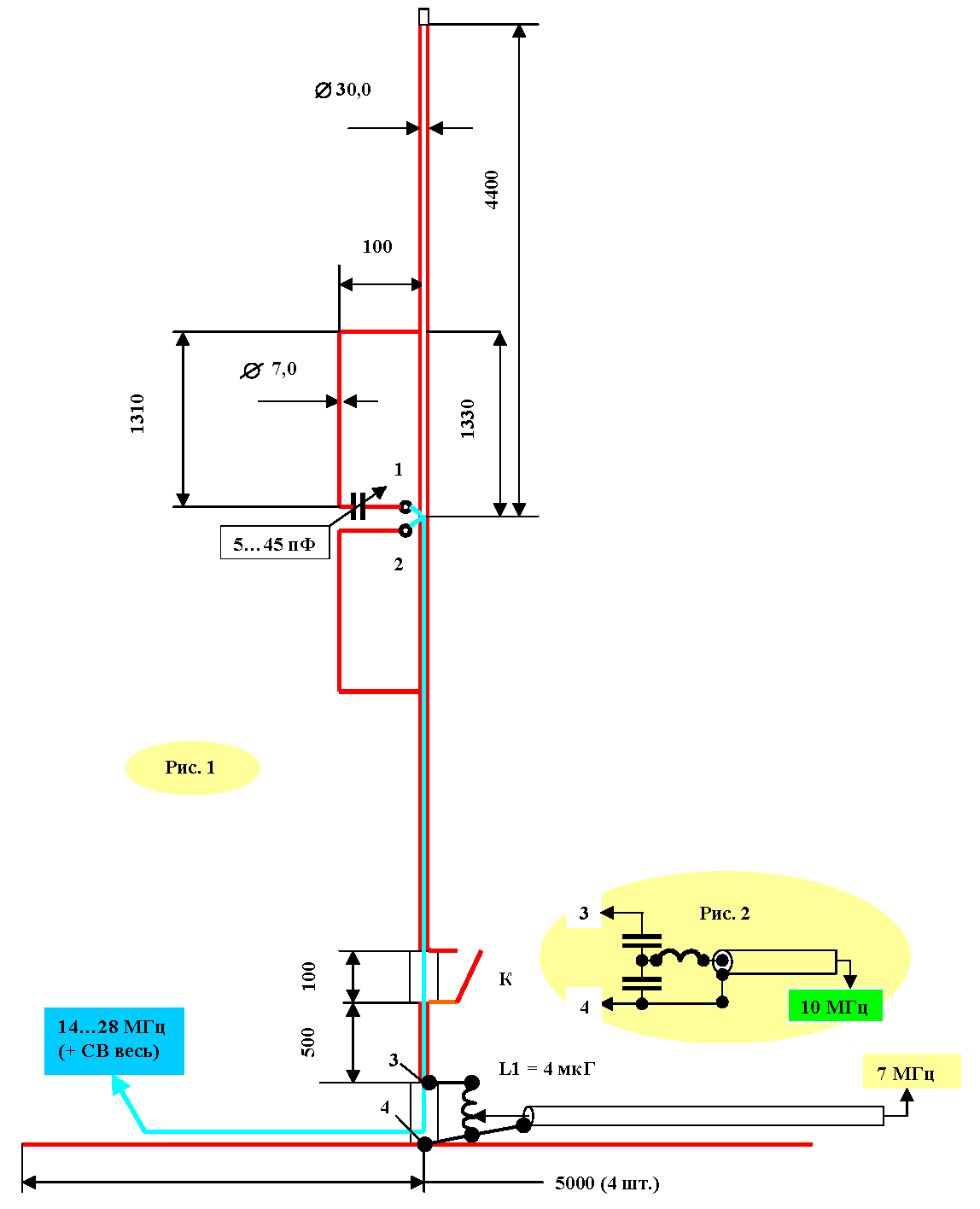

При разомкнутых контактах «К» антенна работает как описано в статье на СКР от 17.03.2005 г. (Простая пятидиапазонная вертикальная КВ антенна 14…28 MHz ).
Для работы в диапазоне 7 МГц контакты «К» замыкаются, питание осуществляется по отдельному фидеру 50 Ом (см. Рис.1), настройка в резонанс индуктивностью L 1 (наматывается на нижнем изоляторе), настройка КСВ в минимум - подбором отвода катушки.
Простая семидиапазонная вертикальная КВ антенна 14…28 MHz + 7 МГц + 10 МГц
Для работы на диапазоне 10 МГц потребуется включить вместо катушки L 1 согласующее устройство (Рис.2). Верхняя по схеме ёмкость 62 пФ (220 пФ), нижняя 47 (220 пФ), индуктивность около 1,5 мкГ (около 1 мкГ) – L подбирается при настройке мин. КСВ.
Применяются четыре взаимно перпендикулярных противовеса диметром 4 мм и длиной 5 м каждый, лежат на земле (крыше). В качестве одного из противовесов можно использовать фидер желательно с отсекающим кабельным дросселем, выполненным на расстоянии 5 м от точки питания антенны.
Фидеры проложить по земле (крыше).
Контакты «К» должны иметь минимально возможную межконтактную ёмкость (лучше всего – вакуумное реле, можно от РСБ-5 или самодельное на базе РНЕ-31).
