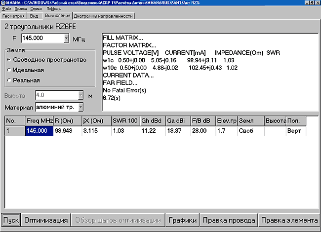

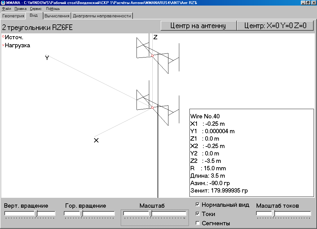

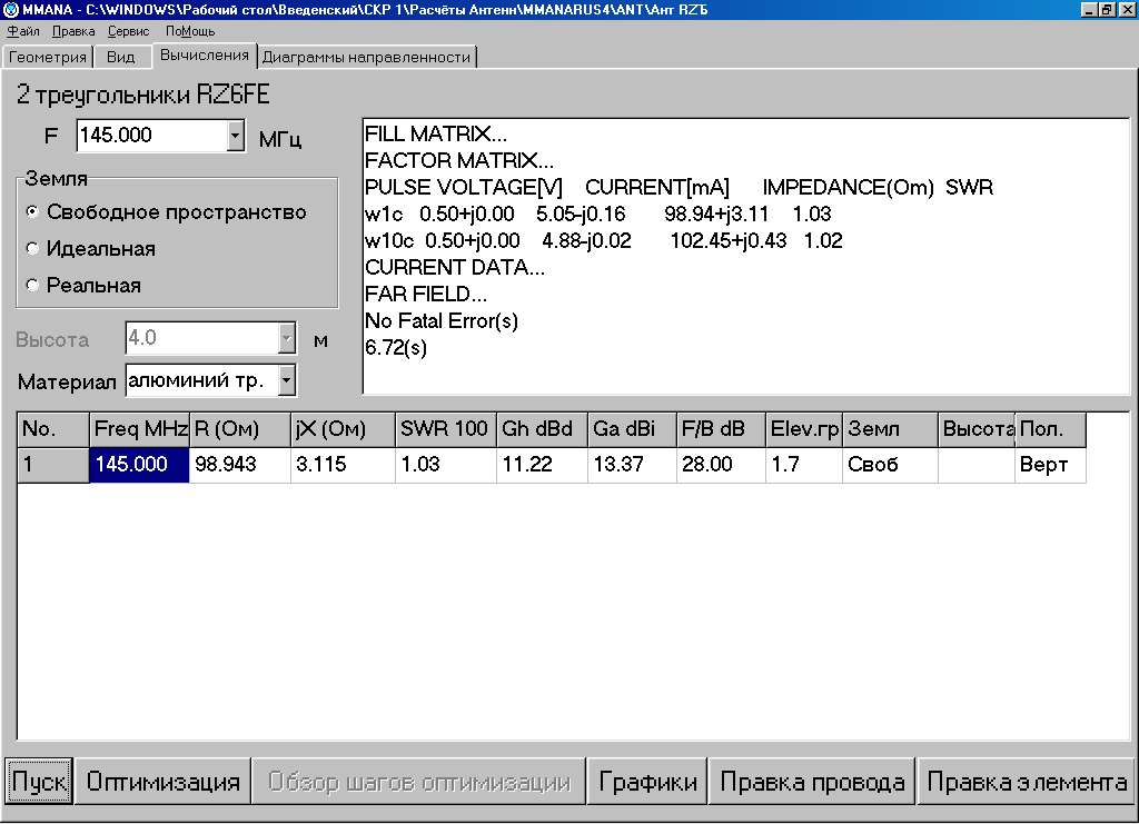

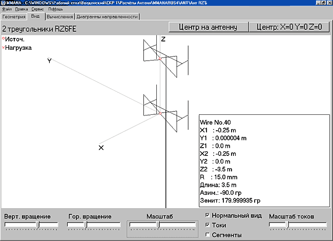

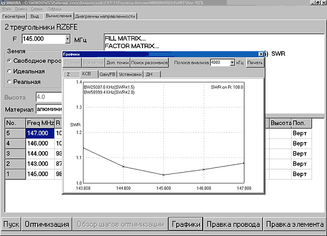

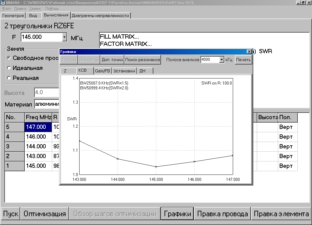

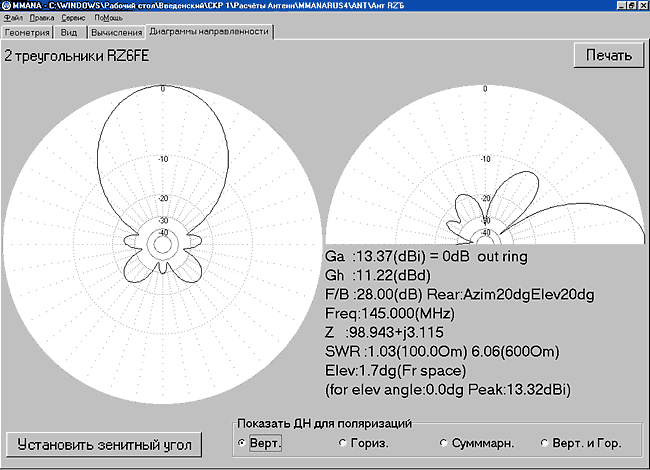

Антенна разработана с помощью программы ММАNА на базе вибратора «Двойная дельта-петлевая УКВ антенна» US8AR (опубликована на СКР). Внешний вид, результаты вычислений, диаграмма направленности, график КСВ показаны ниже.
Входные сопротивления вибраторов подобраны около 100 Ом, что позволяет питать их параллельно и синфазно с помощью полуволновых повторителей. Отрезки кабеля любого волнового сопротивления длиной кратной половине длины волны сводятся от вибраторов к середине отрезка мачты между горизонтальными перекладинами и соединяются в этой точке параллельно. Сюда же подключается фидер 50 Ом. Мачта выполнена из дюралюминиевой трубы диаметром 30 мм, горизонтальные элементы крепления – диаметром 15 мм, вертикальные элементы треугольников и рефлекторов - диаметром 6…10 мм, остальные стороны треугольников выполнены из медной проволоки диаметром 3 мм.

  • широкополосность (см. график КСВ), позволяющая обойтись практически без настройки.
Антенна изготовлена по указанным расчётам UA6HHE (Владимир, г. Ставрополь), показала хорошие результаты на высоте подвеса 8 метров от реальной земли в частном секторе. КСВ не хуже 1,1 в диапазоне 144…146 МГц, причём настройке антенна после тщательного изготовления не подвергалась.
Прилагаю файл в формате MMANA . Прилагаемые скриншоты в комментариях не нуждаются.
