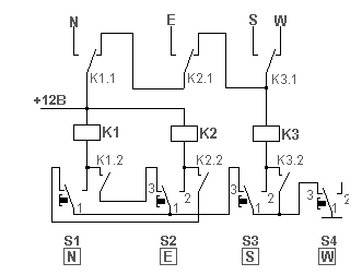

Хочу предложить простой квазисенсорный переключатель с зависимыми кнопками.
Реле РЭС-60, S1….S4 - МП3-1. Получился довольно компактный переключатель. Для индикации служат светодиоды (на схеме не показаны).
Данная схема применена для переключения диполей.
