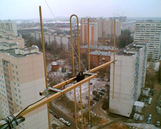

До этого у меня стояли 4 эл. и 6 эл. Яги. Промышленного производства (тангента.ру). Сами по себе антенны замечально работают, только тогда когда они стоят на своем месте, на открытой местности, каковой является к примеру, крыша. Но, мы рассматриваем именно «балконные условия жизни». Где преимущественно нет возможности вынести антенну дальше 1-1,5 метров за балкон. И только это и явилось объстоятельством для поиска антенны для таких «жестких» условий эксплуатации, потом хочешь чего-то большего, выход один, только установка антенн на крыше, балкон есть балкон, и городить здесь огород не к чему. Даже если умудриться и поставить что-то «серьёзное», многоэлементное, на лоджию, оно совсем не обязано будет работать находясь в «металлической клетке».
Так при близком расположении антенны (до одного метра), чувствовался эффект типа «лесенка». Когда на одной частоте принимаешь 59, через 25 кГц 58, снова через 25 кГц 59. И тем больше чувствовался этот эффект, чем более многоэлементная антенна. Плюс уровень усиления Ga антенн, чем более многоэлементная антенна, тем дальше приходилось выносить эту антенну по сравнению с более простой. Теория вышеизложенная не уходила далеко от практики. Там где двухэлементная работает в метре от стены, четырехэлементная к слову, так же будет работать только, в полутора от оной.

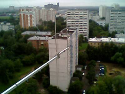

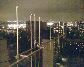

Это фото ранее установленных антенн, 4 и 6 элементов Яги.
