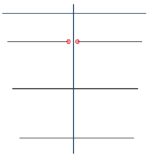

Данная антенна была описана немцем-DK7ZB.Мною эта конструкция была опробована в лыжной мини экспедиции по окрестностям родного края.
Принципиальная схема антенны показана на Рис.1
Рис.1 |
Траверса: 1,16 м Расстояние между рефлектором и вибратором 0,265 м, между вибратором
и 1 директором 0,41, |
Все расчеты были выполнены в программе MMANA.
