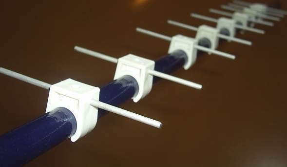

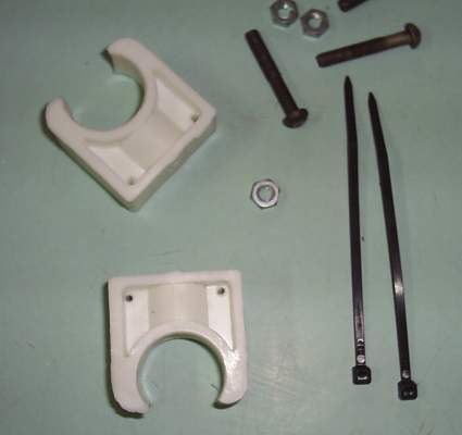

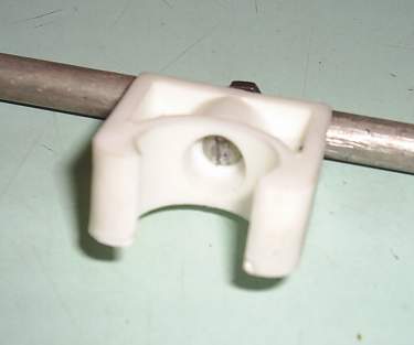

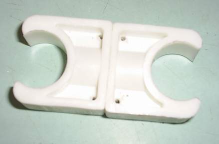

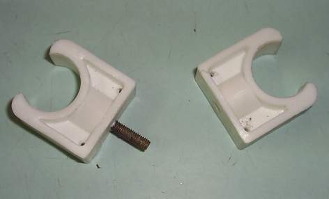

В преддверии Полевого дня хочу рассказать об одном способе изготовления антенны. Последнюю антенну (10 эл. DK7ZB ) я собрал за один вечер. Сначала просчитал ее на ММANA под имеющиеся трубки (8мм), напилил их по размерам, просверлил по центру отверстия 4 мм для крепления (можно и не сверлить, особенно если диаметр элементов меньше). Для крепления к траверсе нужны опоры для пластиковых труб (на фото)

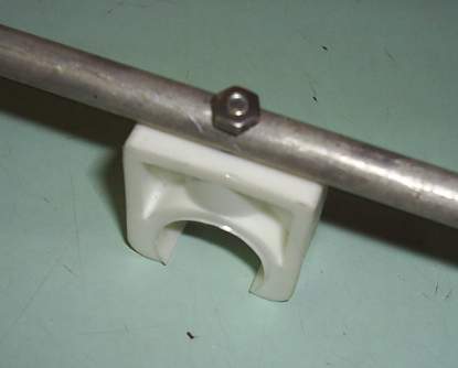

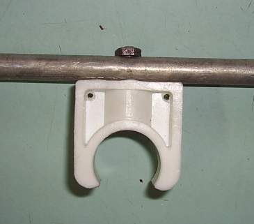

соответствующего диаметра (в моем случае это 20 мм для траверсы диаметром 22 мм). Элемент сначала крепится к опоре винтом с гайкой,

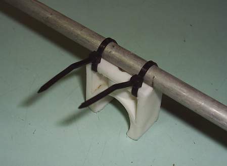

а затем хомутиками для стяжки жгутов.
Для них предварительно надо просверлить отверстия.
Концы хомутиков лучше откусить. Можно элементы закрепить без винтов. На время Полевого дня прочности хватит, хотя у меня BJ9BVO так всю зиму стояла.

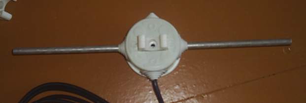

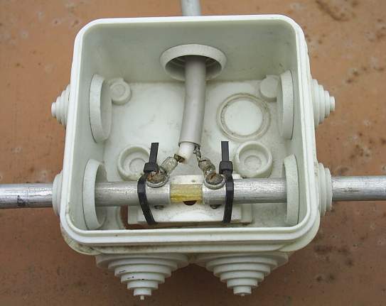

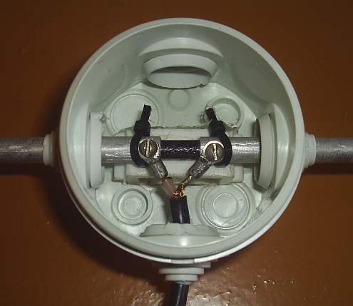

Активный элемент крепиться на такой же опоре внутри электрической коробки с резиновыми уплотнителями.
На дне ее делается прямоугольное окно по размерам опоры.
На 432 Мгц я применяю круглую коробку – она поменьше.
Щели лучше заделать каким-нибудь герметиком (я залил расплавленным капроном).

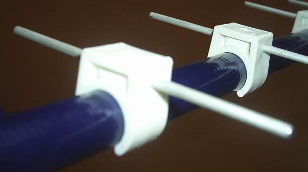

Затем готовиться траверса. Я взял три куска по два метра (можно два по три) тонкостенной (1 мм) алюминиевой трубы 22 мм и вставки диаметром 20 мм (из любого прочного материала). Соединил их, разметил изолентой места установки и прикрепил все элементы. Потом выровнял их в одной плоскости. Сборка занимает не больше часа.

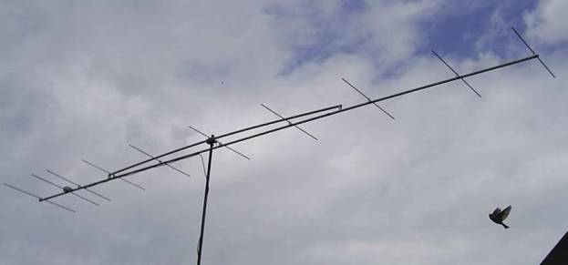

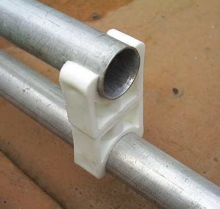

Чтобы не было прогиба применил дополнительную траверсу в половину длины основной - 3 метра (на фото – верхняя). Для ее крепления к основной нужно взять 4 опоры и скрепить попарно.
Узлы крепятся на концы дополнительной траверсы
а затем к основной, предварительно найдя центр тяжести собранной антенны.
Получается довольно прочно и ровно.
Дополнительная траверса по центру крепиться к мачте, а основная просто висит на двух точках и почти не прогибается, в основном ввиду малого веса всей конструкции. Можно конечно закрепить и традиционным способом и растянуть изолированными “подтяжками” :) , но так мы потеряем 20-30 см высоты. Если элементы из тонкой проволоки (на 432 и 1296, например 2,5-4 мм), то можно просверлить соответствующее отверстие вдоль опоры и в него вставить элемент.
