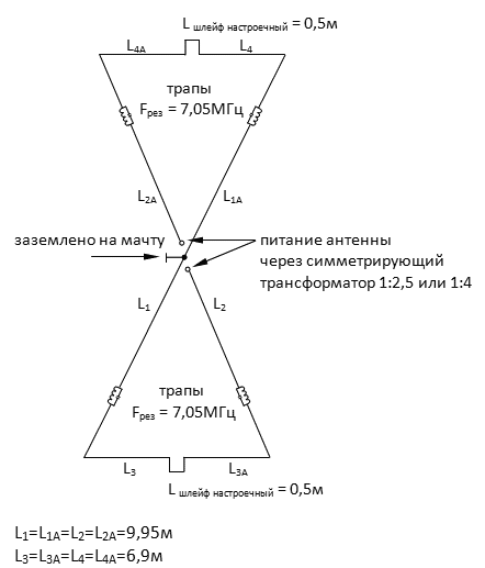

Стремление получить универсальную, многодиапазонную антенну привело к модернизации «Пирамиды».
Как известно «Пирамида» является разновидностью петлевого вибратора или одной из распространенных свернутых рамочных антенн. Разместив соответствующим образом 4-х режекторных фильтров «трапов» получаем многодиапазонную антенну «Пирамида». С указанными размерами и параметрами «трапов» антенна работает от 10 до 80 метрового диапазонов (см. рисунок 1 и рисунок 2). Изготовление «трапов» не приводится.
Рис.1
Для её подвеса используется одна мачта высотой от 13 до 15 метров. Желательно, чтобы высота подвеса нижних сторон рамки была не менее 3-х метров от грунта или крыши. Можно размещать «Пирамиду» исходя из местных условий на местности, при этом угол при вершине треугольников может меняться, это влияет на входное сопротивление антенны. Рекомендуется запитать антенну через симметрирующий согласующий трансформатор «Балун» 1:2,5 или 1:4. Кабель питания должен проходить вдоль мачты. Периметр полотна рамки будет меняться при настройки антенны с помощью настроечных шлейфов, по минимуму КСВ.
КСВ по диапазонам изменяется от 1,2 до 1,9.
