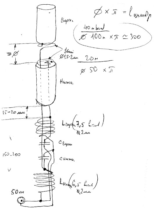

Предлагаю Вам чертеж проверенной,работающей антенны. Еще раз коротко дам ее описание, как она сделана. Диаметр цилиндра на десятку =25мм длина цилиндра =25х3,14 расстояние между цилиндрами = диаметру = 25мм снизу верхнего цилиндра припаяна так называемая составляющая индуктивность, т.е.один виток провода диаметром 1- 1,5мм; сверху нижнего цилиндра запаяна точно такая же катушка,только с противоположной стороны и намотана(обратите внимание)в противоположную сторону. Концы проводов проходят через нижний цилиндр и приходят к другим двум катушкам L верх. и L нижн. Провод от верхнего цилиндра приходит к L нижн.которая(обратите внимание)намотана в эту же сторону что и верхний один виток (Lнижн.=6,5витков). Провод от нижнего цилиндра приходит к L верх.которая намотана в ту же сторону,что и один виток нижнего цилиндра.Lверхн.=7,5витков.
Остальные соединения концов катушек и конденсаторов, я думаю,хорошо видны на рисунке.Катушки Lверх. и Lнижн.безкаркасные диаметр их =диаметру цилиндров т.е.=25мм.Диаметр провода 1-1,5мм для десятиметрового диапазона,на 40метровый диапазон использовался провод 2мм и диаметр цилиндров 100мм.Расстояние между катушками 150-200мм.Подстроечные конденсаторы 50-80 пиковарад с воздушным диэлектриком. Чем больше зазор,тем большую мощность можно подать на антенну.Вся конструкция
распологается на одном длинном листе Ну вот и все. Успехов всем,кто будет ее делать. |
